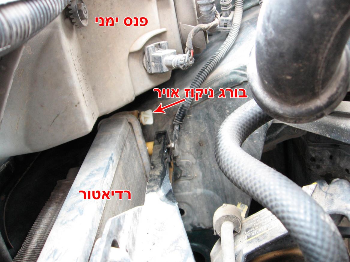

לגבי ניקוז אוויר ממערכת הקירור, אתה יכול לקרוא את השרשור הזה. יש את הפרפר בדופן הרדיאטור ובורג פלסטיק נוסף הממוקם ע"ג צינור מאחורי בית המצערת.
בורג ניקוז אוויר הממוקם בדופן הרדיאטור.
שם:  IMG_1127.jpg

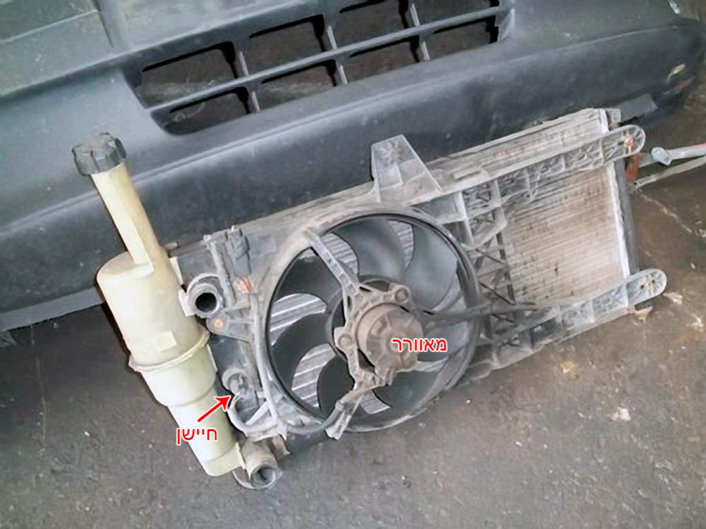

תמונה של מיקום החיישן
שם:  radiator_unit.jpg
צפיות: 3462
גודל:  89.9 KB
