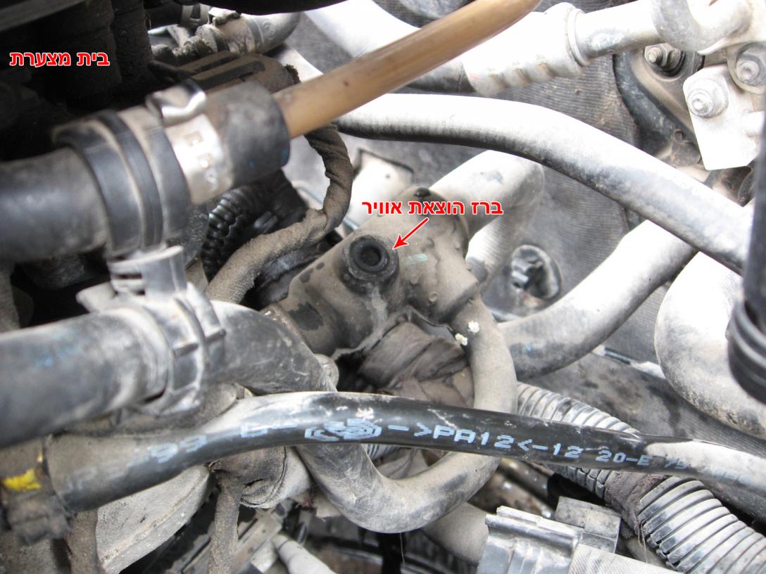

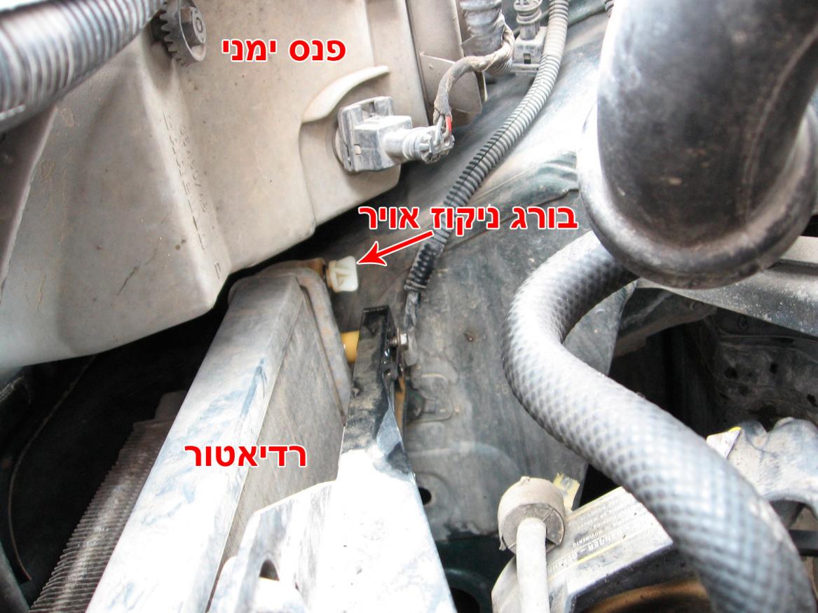

לגבי ניקוז אוויר ממערכת הקירור, אתה יכול לקרוא את השרשור הזה. יש את הפרפר בדופן הרדיאטור ובורג פלסטיק נוסף הממוקם ע"ג צינור מאחורי בית המצערת.
בורג ניקוז אוויר הממוקם בדופן הרדיאטור.
קובץ מצורף 7261
בורג ניקוז אוויר הממוקם ע"ג צינור מאחורי בית המצערת (בית המצערת נמצא מתחת לבית פילטר אוויר).
קובץ מצורף 7262

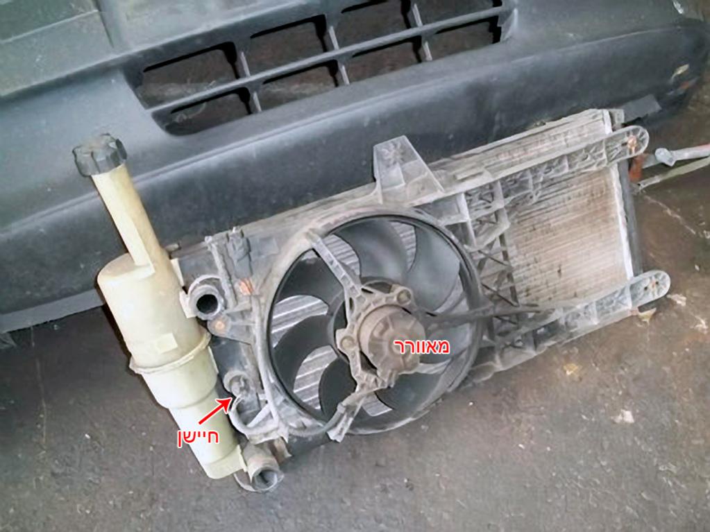

כן, יכול מאד להיות שבגלל מגעים/מחברים רופפים הקונקטור התחמם ונמס. בד"כ הבעיה בחוט המינוס. כאשר הדק המחבר פתוח/משוחרר מדי ורופף, המגע לא מלא ונוצרת התחממות (לפעמים גם ניצוצות) בגלל הזרם הגבוה יחסית שהמאוורר צורך.

תבדוק את החיבור אל החיישן ותודא שהכל תקין, קח מברג "בריא" ותן מס' מכות (בזהירות) עם ידית המברג על גוף החיישן ע"מ לנסות לשחרר משקעים שאולי עוטפים את החיישן.

תמונה של מיקום החיישן
קובץ מצורף 7263
