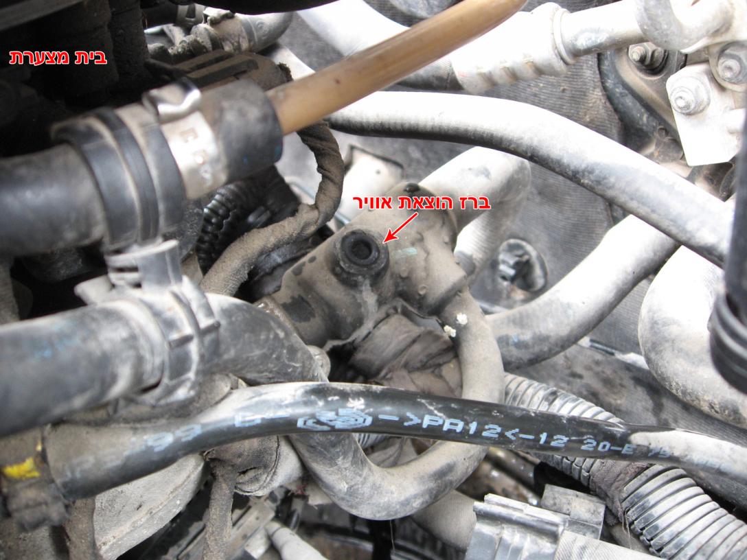

לגבי ניקוז אוויר ממערכת הקירור, אתה יכול לקרוא את השרשור הזה. יש את הפרפר בדופן הרדיאטור ובורג פלסטיק נוסף הממוקם ע"ג צינור מאחורי בית המצערת.

בורג ניקוז אוויר הממוקם ע"ג צינור מאחורי בית המצערת (בית המצערת נמצא מתחת לבית פילטר אוויר).
