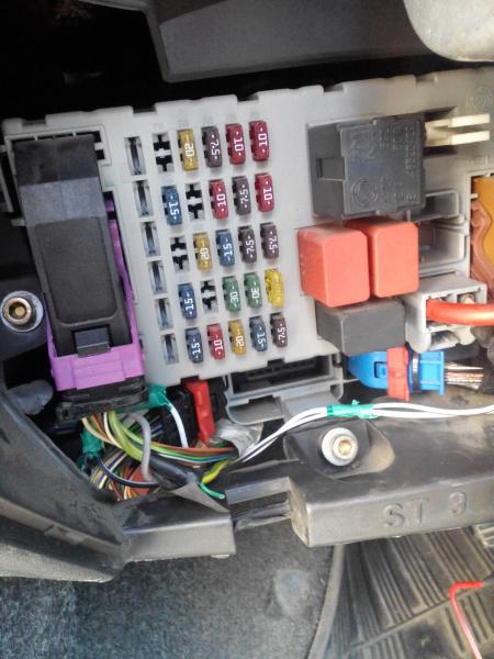

חוט אדום חיברתי לפלוס קבוע בתיבת הפיוזים חוט עבה בצבע ורוד
שם:  חוט אדום.jpg
צפיות: 1204
גודל:  65.7 KB
חוט שחור, צהוב וצהוב/שחור חיברתי למינוס בשילדה.

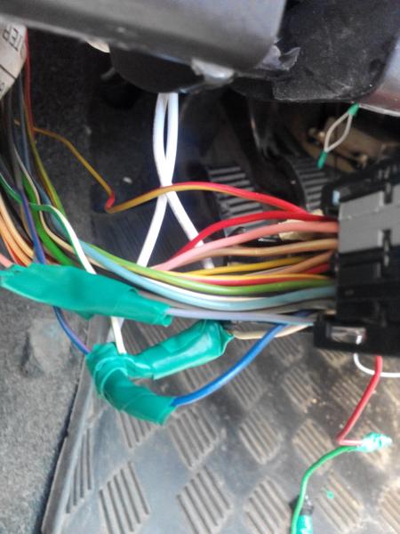

חוטי נעילה ואיתותים חיברתי לחוטים שנמצאים בקונקטור שנמצא בתיבת הפיוזים שליד הנהג.
שם:  תיבת פיוזים.jpg

חוט לבן (נעילה) חיברתי לחוט בצבע לבן/ירוק (מס' 34)
חוט לבן/שחור (פתיחה) חיברתי לחוט סגול/כחול (מס' 24).
שם:  נעילה פתיחה.jpg
צפיות: 1014
גודל:  49.8 KB
שימו לב לא להתבלבל מכיוון שקיימים בקונקטור הזה 2 חוטים באותו הצבע ולכן יש לבדוק שגם המספר נכון.
כמו כן הקונקטור מורכב משני חיבורים אחד שחור (נעילה/סגירה) והשני לבן (איתותים) ורצוי לפרק אותו על מנת שיהיה קל לחבר את החוטים.
הוא מתפרק בקלות לכל חיבור כזה יש מגרעת קטנה שצריך ללחוץ כעליה ולדחוף את החיבור החוצה.
את החוטים החומים בערכה חיברתי לחוט הורוד (מס' 12) והורוד/לבן (מס' 13) שנמצאים בחיבור הלבן.
שם:  איתותים.jpg
צפיות: 1217
גודל:  50.2 KB
