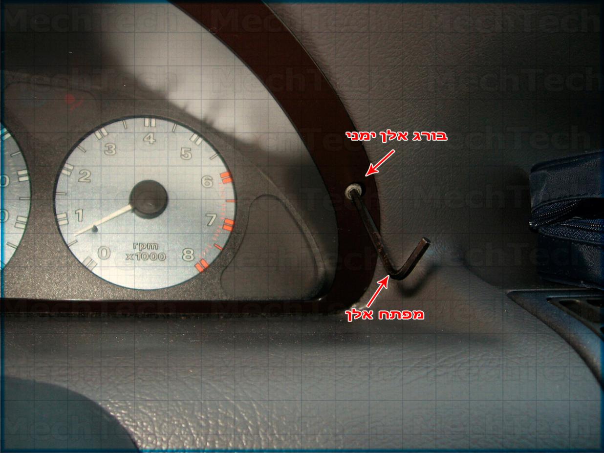

פותחים את שני ברגי האלן, מושכים את לוח המחוונים כלפי גלגל ההגה בצורה ישרה ע"מ לשחרר אותו מכבל מד המהירות.

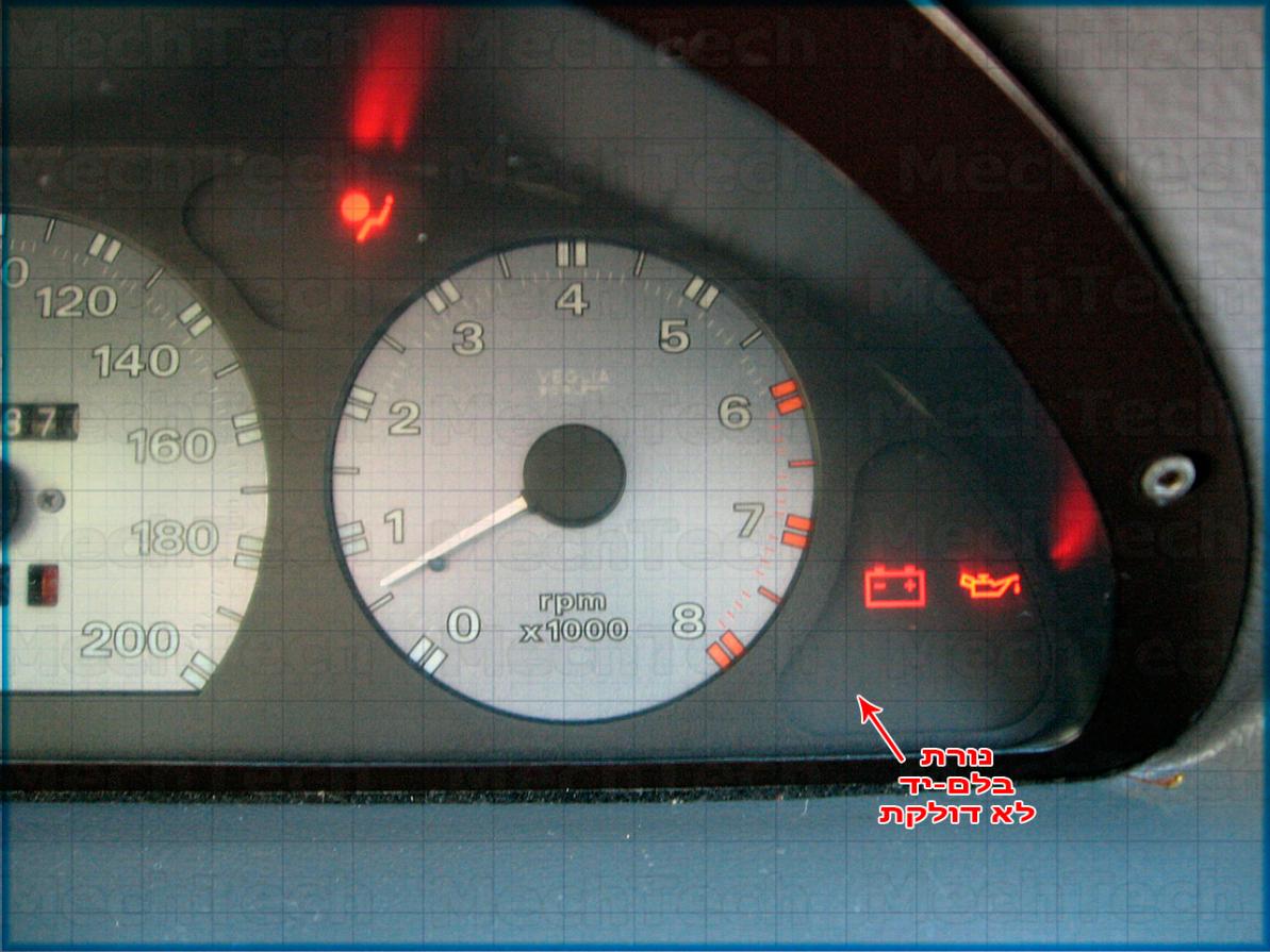

בעיה בנורת בלם-יד שלא נדלקת
היום לאחר שבדקתי והחלפתי את כל הנורות בלוח המחוונים (כולל נורת בלם היד), משכתי בלם-יד.. שחררתי.. משכתי, אך הנורה הסוררת לא נדלקה.

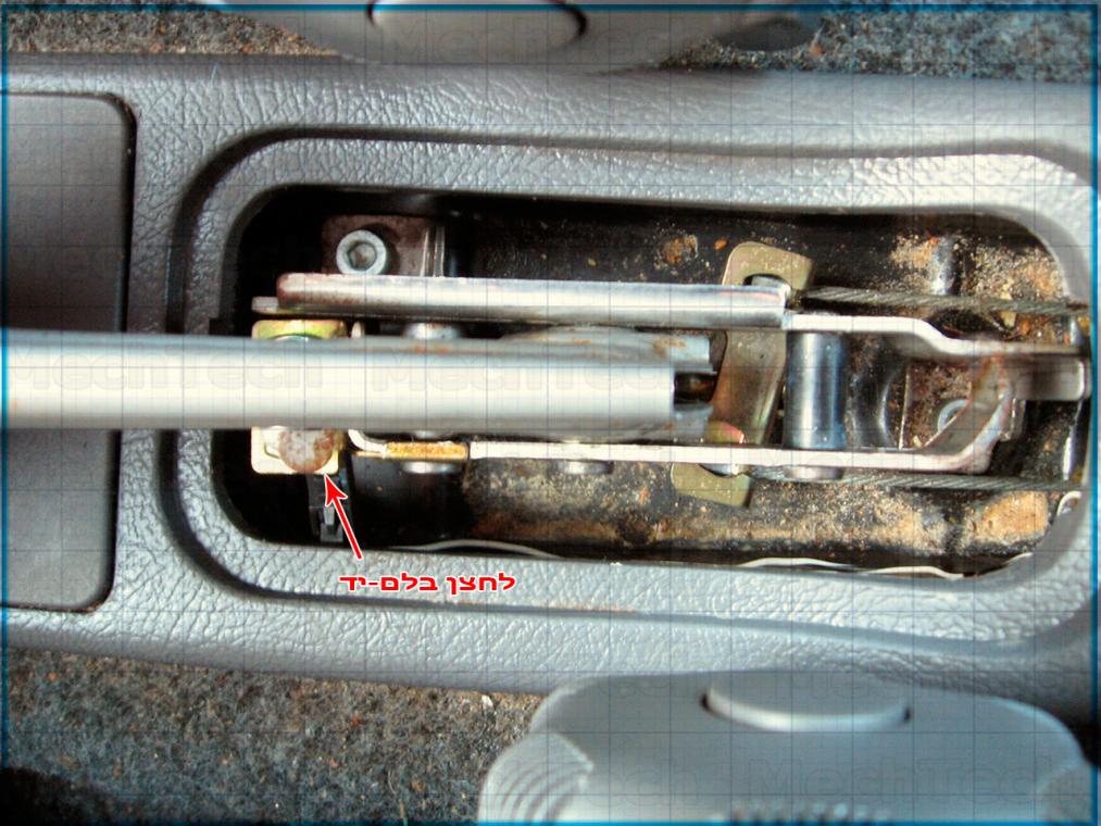

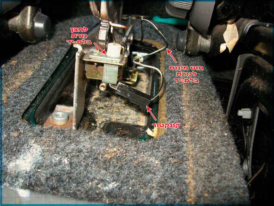

פתחתי את כיסוי בלם היד כדי לבדוק האם הלחצן שם שאחראי על הפעלת הנורה "פרש לגמלאות" והפסיק עבודתו לאלתר. הלחצן זה בעצם פחית מתכת עם קפיץ המחוברת לקונקטור עם חוט (לבן /פס שחור), שעובר מתחת לשטיח הלבד אל הצמה הראשית שבדופן המרכב של הרכב. הצמה נכנסת אל תוך הבידוד שבקיר האש.
בדקתי את תקינות הלחצן בעזרת רב-מודד (רציפות) והוא תפקד כמו שצריך. כאשר ידית בלם היד משוכה כלפי מעלה, הלחצן לא נלחץ ע"י הידית, ובמצב הזה הפחית שאליה מחובר החוט נוגעת בתושבת הידית שזה בעצם הארקת הרכב (המינוס) וכך בעצם יש סגירת מעגל והנורה אמורה לדלוק.
כאשר בלם היד אינו משוך והידית משוחררת כלפי מטה, הידית לוחצת את הלחצן ומרחיקה את הפחית מתושבת בלם היד. במצב הזה אין סגירת מעגל ולכן הנורה לא תדלק (כמו שצריך להיות).
עכשיו כבר התחלתי לחשוב שאולי החוט שמתחבר אל הפחית ורץ לו מתחת לשטיח, נחתך איפשהו בדרך ולכן לא יכול לסגור מעגל. בדקתי רציפות בין הפחית אל החוט שמגיע לצמה, אך היתה רציפות, כלומר החוט תקין ולא חתוך.

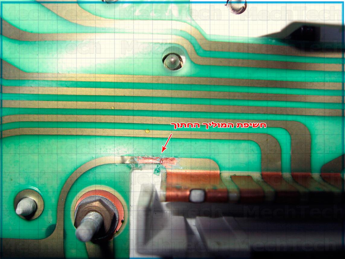

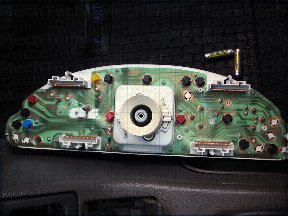

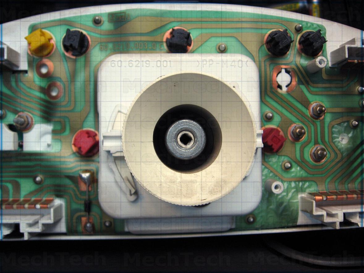

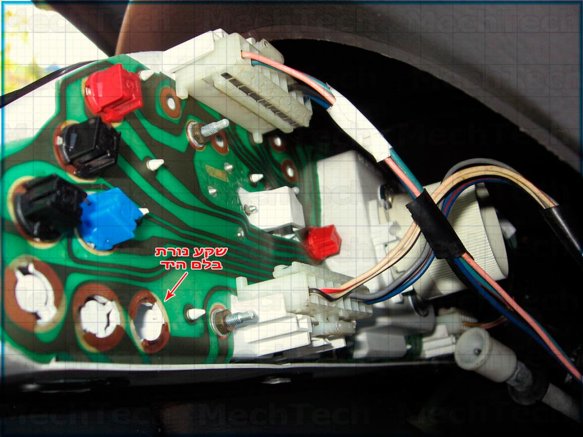

מסתבר שהבעיה הינה באחד מהמוליכים שבמעגל המודפס בלוח המחוונים. כן, דווקא מוליך המינוס של בלם היד "אכל אותה", נחתך ולכן לא היתה סגירת מעגל של נורת בלם היד ובגלל זה היא לא נדלקה.
המעגל המודפס, "יעני" כל שכבת הפלסטיק הירוק עם מוליכי הנחושת, שעליה מוברגות הנורות, עשוייה בשיטה לא משהו ולא מודבקת כמו שצריך לגב לוח המחוונים (לדעתי), ולכן במקרה שצריכים לטפל בלוח המחוונים לצורך החלפת נורה לדוגמה או החלפת כבל מד מהירות וכו', מוליכי הנחושת העדינים שבמעגל המודפס עלולים להחתך.
צריך לשים לב במיוחד כאשר מנתקים את אחד מארבעת הקונקטורים שמתחברים אל לוח המחוונים. לפני משיכה וניתוק של הקונקטור מהלוח, יש ללחוץ בעזרת האצבעות על המעגל המודפס באזור הקונקטור כדי למנוע ממנו להתרומם יחד עם הקונקטור ולגרום לחתך במוליכי הנחושת של המעגל.

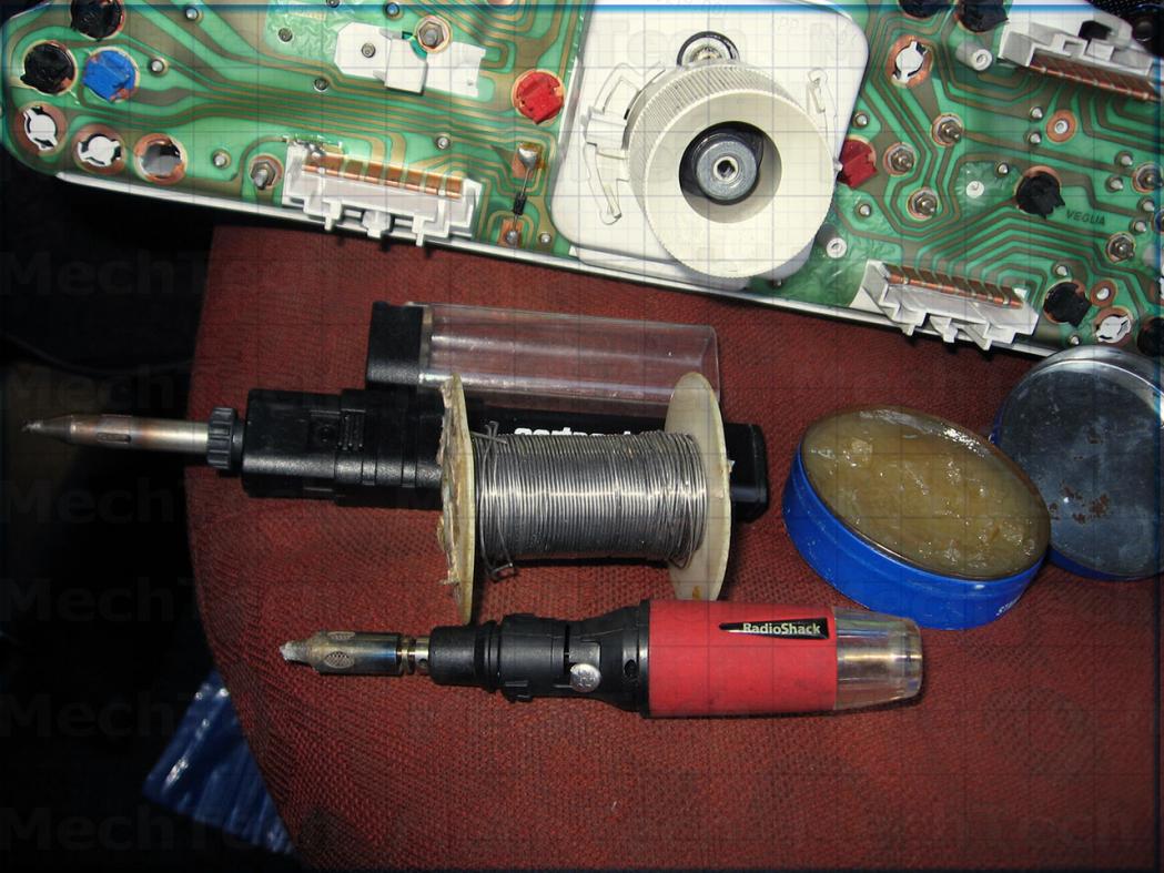

כעת כשהלוח בחוץ אפשר לקחת אותו לבית ע"מ להלחימו בעזרת מלחם חשמלי או להלחימו מיד במקום בעזרת מלחם נייד הפועל על גז (למי שיש). יש לגרד מעט מהשכבה הירוקה המכסה את מוליך הנחושת החתוך, אפשר למרוח מעט משחת הלחמה על המוליך להלחמה קלה ומהירה יותר, או להשתמש עם בדיל המכיל פלקס.
כל שצריך הוא מעט בדיל, להתיך ממש קו קטן שיגשר בין שני הקצוות של המוליך החתוך. להחזיר כל דבר למקומו בסדר הפוך לפירוק, לחבר חזרה את קוטב המצבר, לפתוח סוויץ' ולראות נורה חדשה זוהרת בצורת סימן קריאה, ממש כמו סמל של אפליקציה חדשה לסמארטפון (קצת נסחפתי פה..חח..).

1. נורת בלם היד לא דולקת
שם:  1.jpg
צפיות: 2888
גודל:  125.9 KB

3. פתיחת בורג אלן ימני בעזרת מפתח אלן
שם:  3.jpg
צפיות: 2463
גודל:  122.5 KB

5. גב לוח המחוונים. המעגל המודפס הירוק בו יש מוליכי נחושת ועליו יושבות הנורות

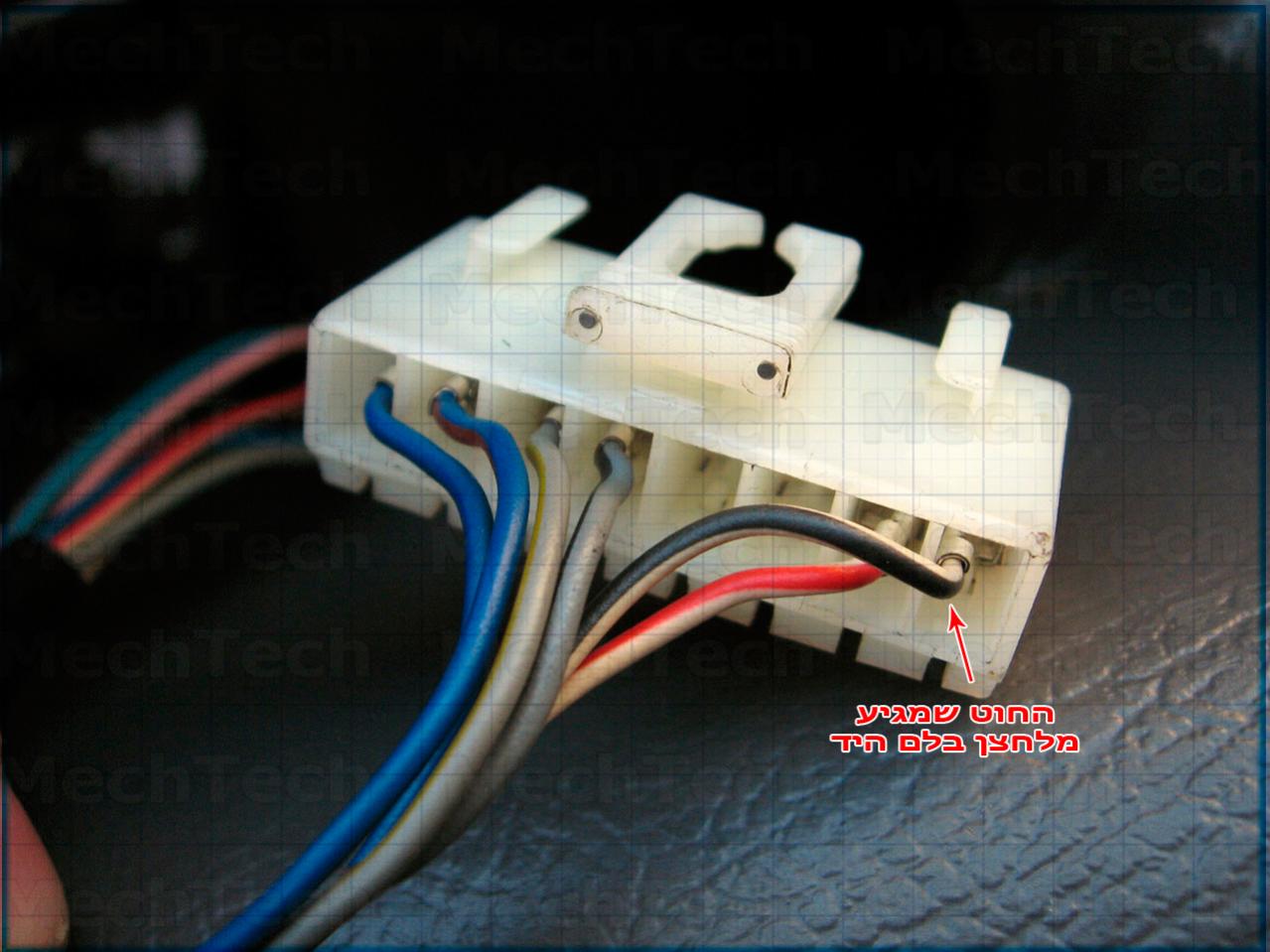

7. קונקטור (מחבר) אליו מגיע חוט המינוס מהלחצן לסגירת מעגל נורת בלם היד
שם:  7.jpg
צפיות: 2606
גודל:  107.3 KB
8. צד ימין של חלקו האחורי של לוח המחוונים
שם:  8.jpg
צפיות: 2462
גודל:  124.3 KB

12. אפשר לראות שהמוליך נחתך באזור שצמוד לקונקטור. הקונקטור משך איתו את המעגל ולכן המוליך נחתך
שם:  12.jpg
צפיות: 2511
גודל:  121.4 KB
13. גירוד ציפוי המעגל המודפס וחשיפת מוליך הנחושת
שם:  13.jpg
צפיות: 2390
גודל:  120.0 KB
14. מלחם חוט בדיל ומשחת הלחמה
שם:  14.jpg
צפיות: 2441
גודל:  125.6 KB

22. אפשר לראות כאן את חוט המינוס שמגיע מלוח המחוונים אל הלחצן

24. לחצן בלם היד
שם:  24.jpg
צפיות: 2382
גודל:  131.7 KB
