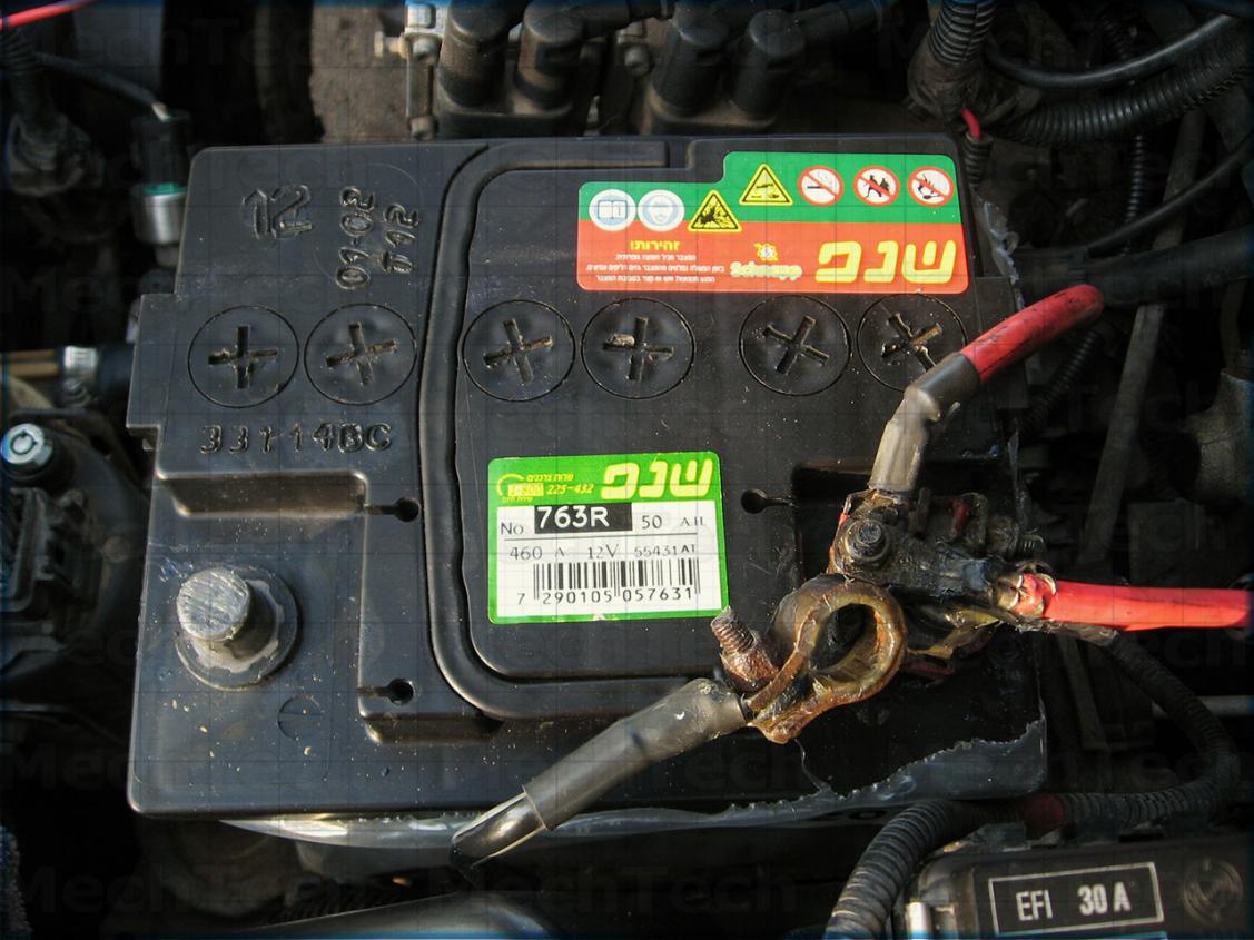

לפני שמתחילים להתעסק עם מע' החשמל ברכב, לפרק צמות חשמל וכו', יש לסגור סוויץ' ורצוי לנתק את קוטב המינוס מהמצבר כדי שלא נקצר משהו, או שנקבל בטעות קוד תקלה של כרית אוויר בגלל הזזת חוטים (קרה לא פעם).

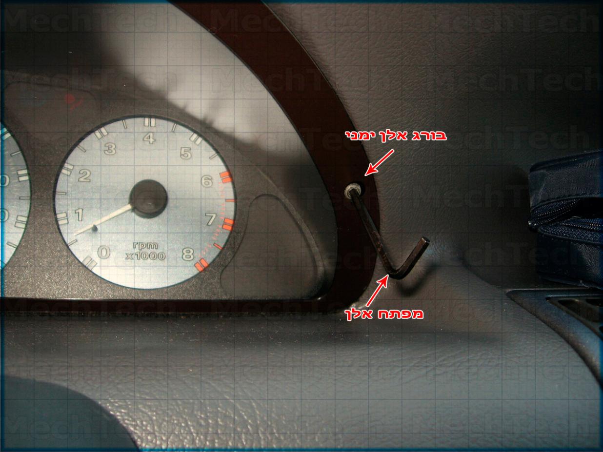

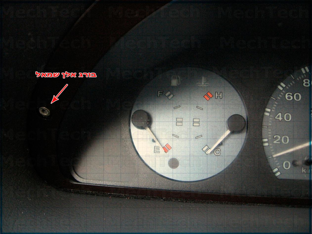

פותחים את שני ברגי האלן, מושכים את לוח המחוונים כלפי גלגל ההגה בצורה ישרה ע"מ לשחרר אותו מכבל מד המהירות.

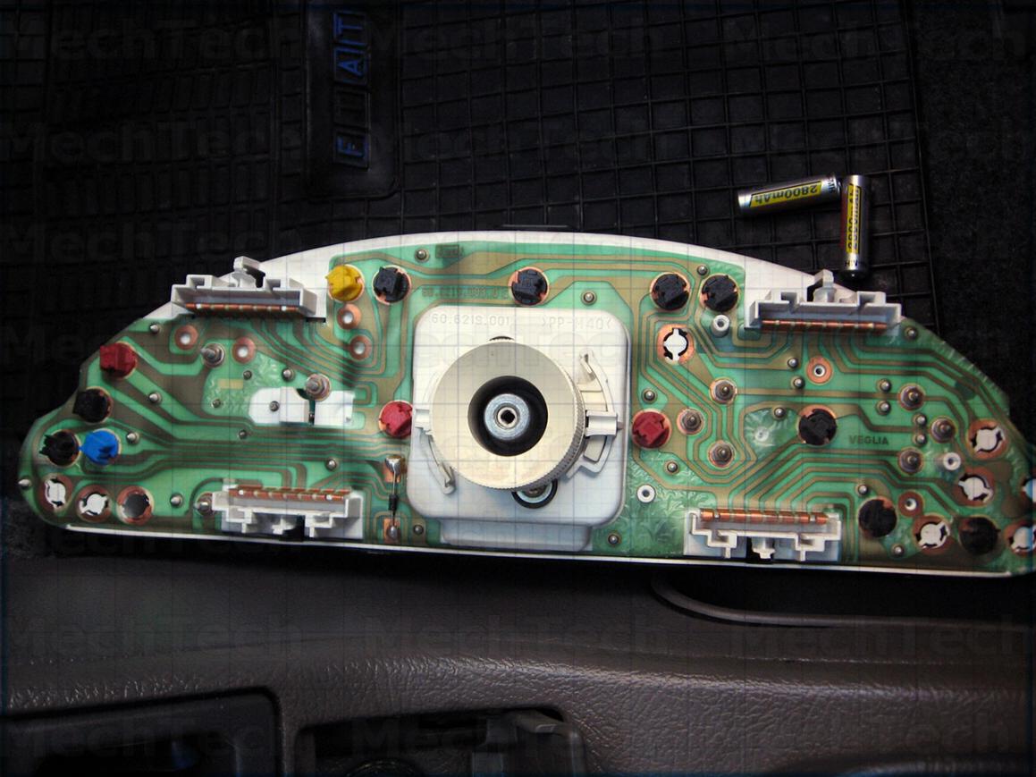

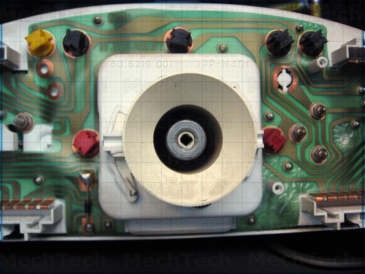

מפנים את הלוח לצד אחד כך שיהיה ניתן לראות את צידו האחורי שם נמצאות הנורות.

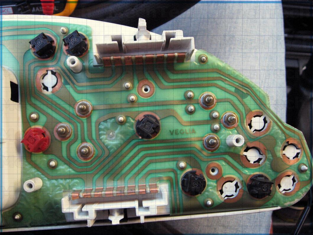

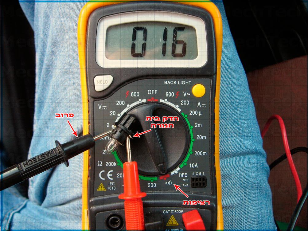

יש הרבה דרכים לבדוק תקינות של נורה, אני בדקתי את הנורות בעזרת רב-מודד, מסובבים את הבורר (החוגה) לסימן שנראה כמו גלי קול כדי לבדוק רציפות ומחברים את הפרובים של הרב-מודד (השחור והאדום) לשני ההדקים שבצידי בית הנורה.
אם נשמע ציפצוף אז יש רציפות והנורה תקינה, אם לא נשמע ציפצוף, אז הנורה שרופה וחוט הלהט שבתוך הנורה המגשר בין שני ההדקים שבבית הנורה חתוך (זאת בהנחה שבית הנורה תקין, הסוללה ברב המודד מלאה וכו'). כדי לודא שרב המודד נמצא במצב רציפות, אמור להשמע צפצוף כאשר נוגעים עם הפרוב השחור בפרוב האדום.

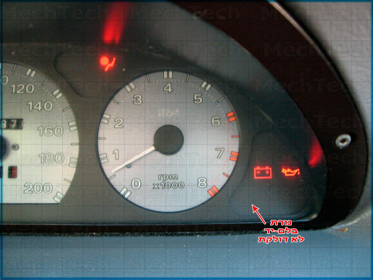

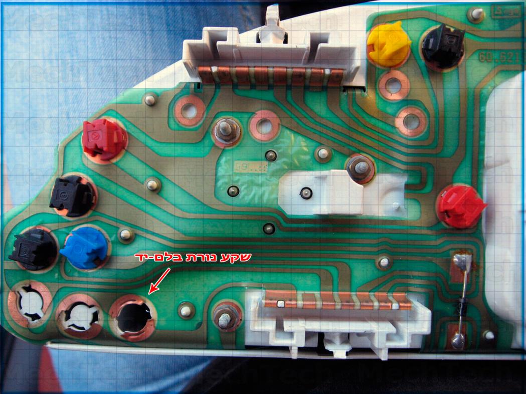

בעיה בנורת בלם-יד שלא נדלקת

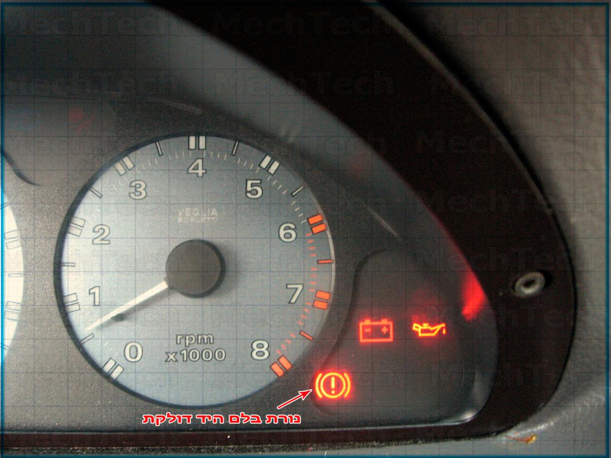

היום לאחר שבדקתי והחלפתי את כל הנורות בלוח המחוונים (כולל נורת בלם היד), משכתי בלם-יד.. שחררתי.. משכתי, אך הנורה הסוררת לא נדלקה.

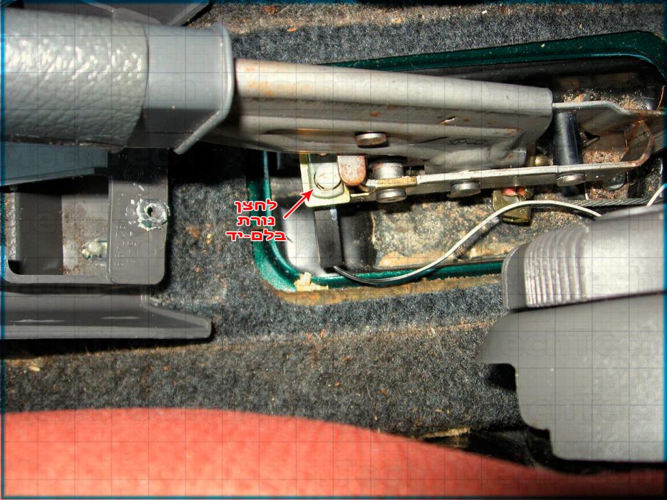

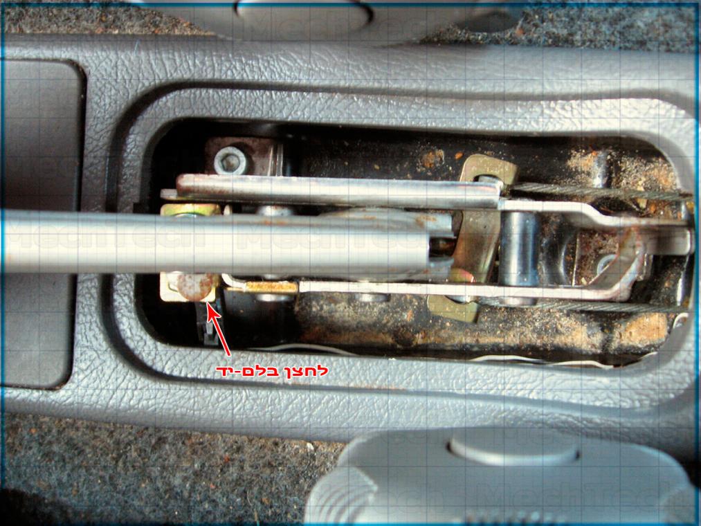

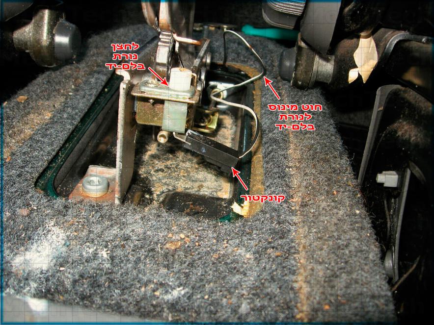

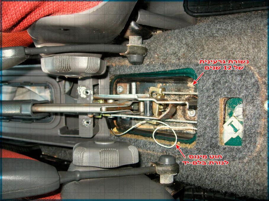

פתחתי את כיסוי בלם היד כדי לבדוק האם הלחצן שם שאחראי על הפעלת הנורה "פרש לגמלאות" והפסיק עבודתו לאלתר. הלחצן זה בעצם פחית מתכת עם קפיץ המחוברת לקונקטור עם חוט (לבן /פס שחור), שעובר מתחת לשטיח הלבד אל הצמה הראשית שבדופן המרכב של הרכב. הצמה נכנסת אל תוך הבידוד שבקיר האש.
בדקתי את תקינות הלחצן בעזרת רב-מודד (רציפות) והוא תפקד כמו שצריך. כאשר ידית בלם היד משוכה כלפי מעלה, הלחצן לא נלחץ ע"י הידית, ובמצב הזה הפחית שאליה מחובר החוט נוגעת בתושבת הידית שזה בעצם הארקת הרכב (המינוס) וכך בעצם יש סגירת מעגל והנורה אמורה לדלוק.
כאשר בלם היד אינו משוך והידית משוחררת כלפי מטה, הידית לוחצת את הלחצן ומרחיקה את הפחית מתושבת בלם היד. במצב הזה אין סגירת מעגל ולכן הנורה לא תדלק (כמו שצריך להיות).
עכשיו כבר התחלתי לחשוב שאולי החוט שמתחבר אל הפחית ורץ לו מתחת לשטיח, נחתך איפשהו בדרך ולכן לא יכול לסגור מעגל. בדקתי רציפות בין הפחית אל החוט שמגיע לצמה, אך היתה רציפות, כלומר החוט תקין ולא חתוך.

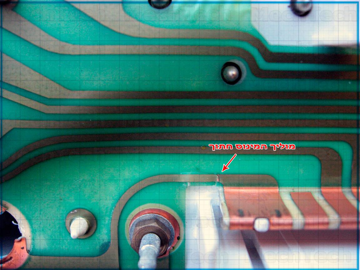

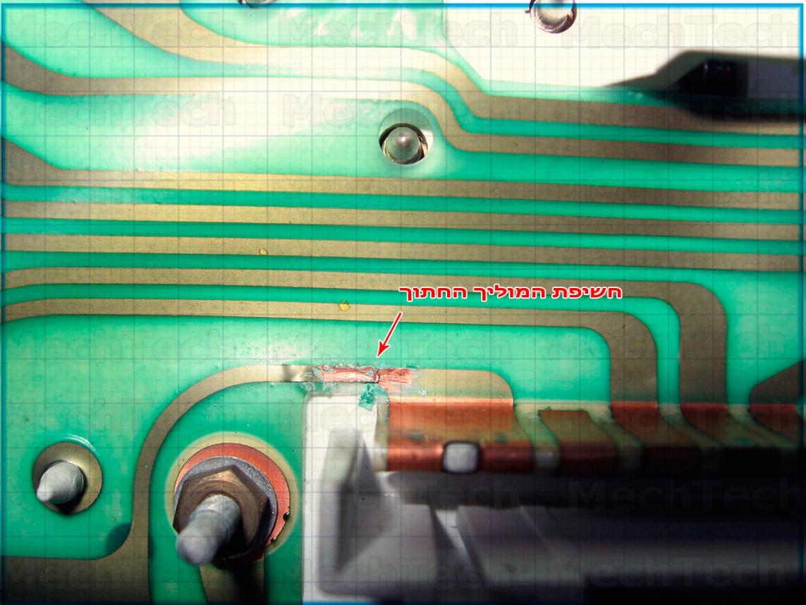

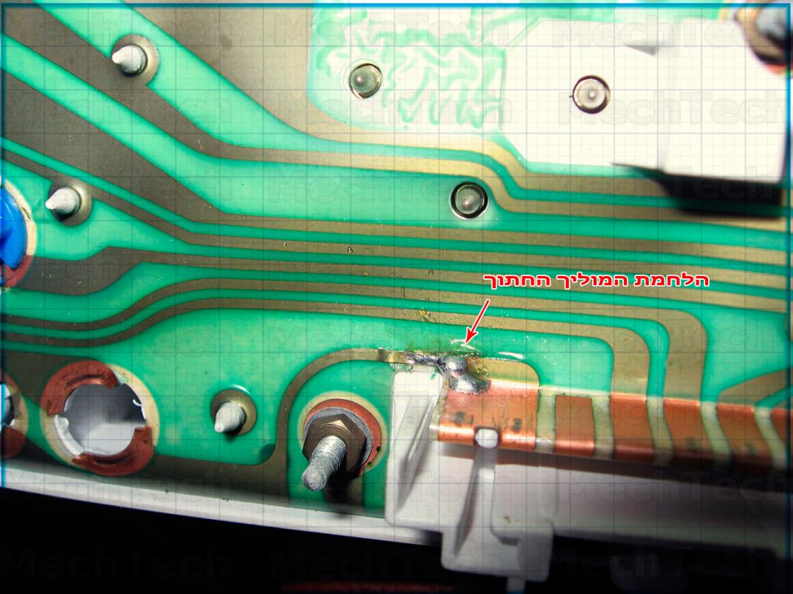

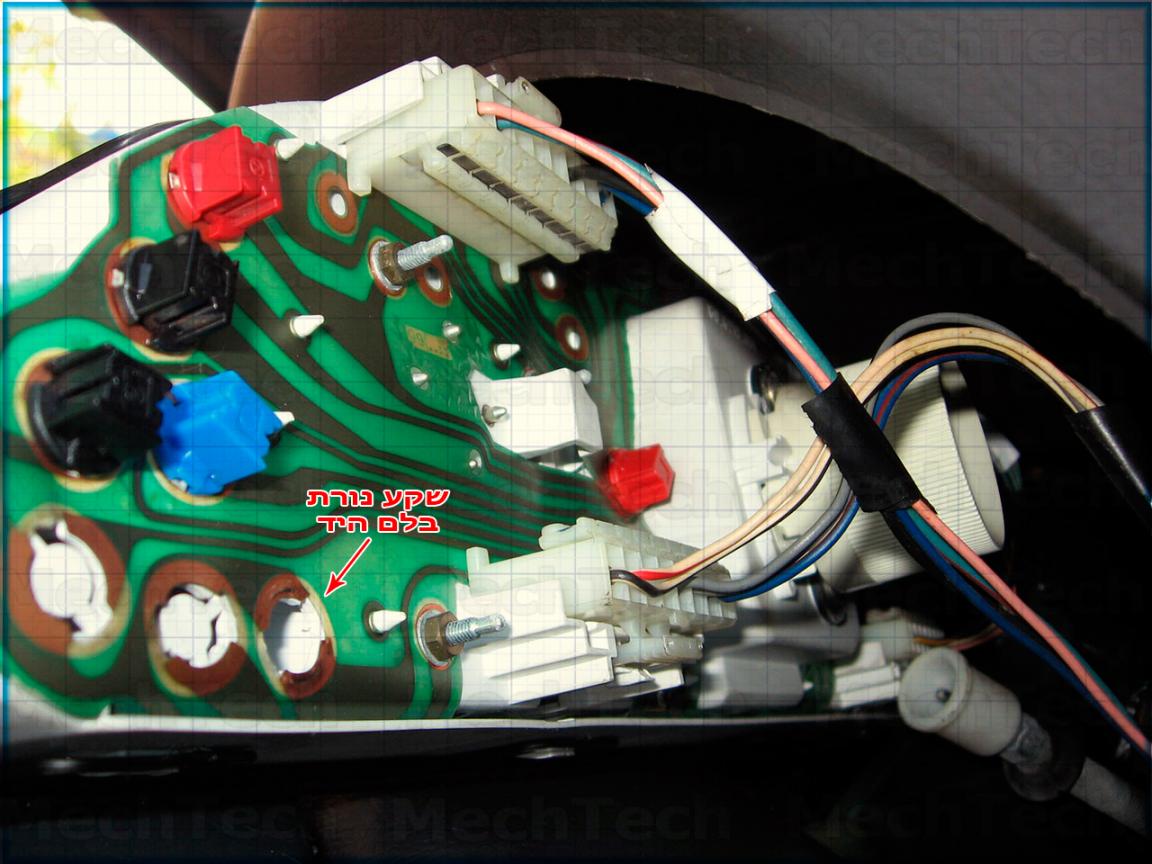

מסתבר שהבעיה הינה באחד מהמוליכים שבמעגל המודפס בלוח המחוונים. כן, דווקא מוליך המינוס של בלם היד "אכל אותה", נחתך ולכן לא היתה סגירת מעגל של נורת בלם היד ובגלל זה היא לא נדלקה.
המעגל המודפס, "יעני" כל שכבת הפלסטיק הירוק עם מוליכי הנחושת, שעליה מוברגות הנורות, עשוייה בשיטה לא משהו ולא מודבקת כמו שצריך לגב לוח המחוונים (לדעתי), ולכן במקרה שצריכים לטפל בלוח המחוונים לצורך החלפת נורה לדוגמה או החלפת כבל מד מהירות וכו', מוליכי הנחושת העדינים שבמעגל המודפס עלולים להחתך.
צריך לשים לב במיוחד כאשר מנתקים את אחד מארבעת הקונקטורים שמתחברים אל לוח המחוונים. לפני משיכה וניתוק של הקונקטור מהלוח, יש ללחוץ בעזרת האצבעות על המעגל המודפס באזור הקונקטור כדי למנוע ממנו להתרומם יחד עם הקונקטור ולגרום לחתך במוליכי הנחושת של המעגל.
כדי לתקן את המוליך שנחתך צריך להוציא את לוח המחוונים ממקומו ולהלחים את המוליך בעזרת מלחם, בדיל ומעט משחת הלחמה.

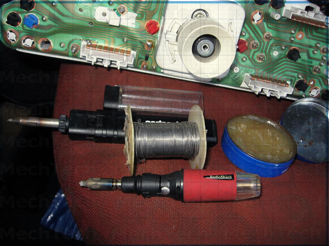

כעת כשהלוח בחוץ אפשר לקחת אותו לבית ע"מ להלחימו בעזרת מלחם חשמלי או להלחימו מיד במקום בעזרת מלחם נייד הפועל על גז (למי שיש). יש לגרד מעט מהשכבה הירוקה המכסה את מוליך הנחושת החתוך, אפשר למרוח מעט משחת הלחמה על המוליך להלחמה קלה ומהירה יותר, או להשתמש עם בדיל המכיל פלקס.
כל שצריך הוא מעט בדיל, להתיך ממש קו קטן שיגשר בין שני הקצוות של המוליך החתוך. להחזיר כל דבר למקומו בסדר הפוך לפירוק, לחבר חזרה את קוטב המצבר, לפתוח סוויץ' ולראות נורה חדשה זוהרת בצורת סימן קריאה, ממש כמו סמל של אפליקציה חדשה לסמארטפון (קצת נסחפתי פה..חח..).

1. נורת בלם היד לא דולקת
קובץ מצורף 7381
2. ניתוק כבל המינוס מהמצבר
קובץ מצורף 7382
3. פתיחת בורג אלן ימני בעזרת מפתח אלן
קובץ מצורף 7383
4. פתיחת בורג שמאלי ופירוק לוח המחוונים
קובץ מצורף 7384
5. גב לוח המחוונים. המעגל המודפס הירוק בו יש מוליכי נחושת ועליו יושבות הנורות
קובץ מצורף 7385
6. בדיקת רציפות ותקינות הנורה בעזרת רב מודד
קובץ מצורף 7386

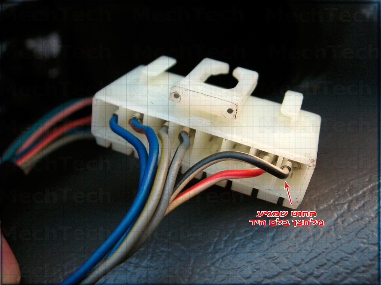

7. קונקטור (מחבר) אליו מגיע חוט המינוס מהלחצן לסגירת מעגל נורת בלם היד
קובץ מצורף 7387
8. צד ימין של חלקו האחורי של לוח המחוונים
קובץ מצורף 7388
9. גב לוח המחוונים
קובץ מצורף 7389

12. אפשר לראות שהמוליך נחתך באזור שצמוד לקונקטור. הקונקטור משך איתו את המעגל ולכן המוליך נחתך
קובץ מצורף 7392

14. מלחם חוט בדיל ומשחת הלחמה
קובץ מצורף 7394
15. הלחמת שני קצוות המוליך
קובץ מצורף 7395

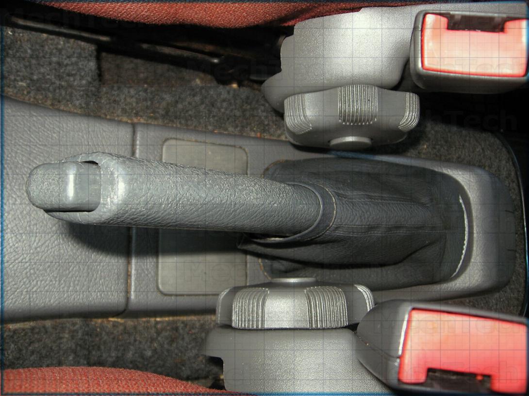

16. בלם היד כמובן
קובץ מצורף 7396

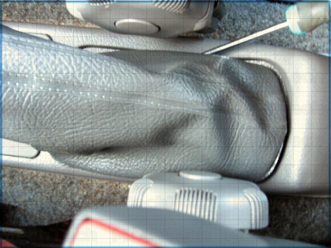

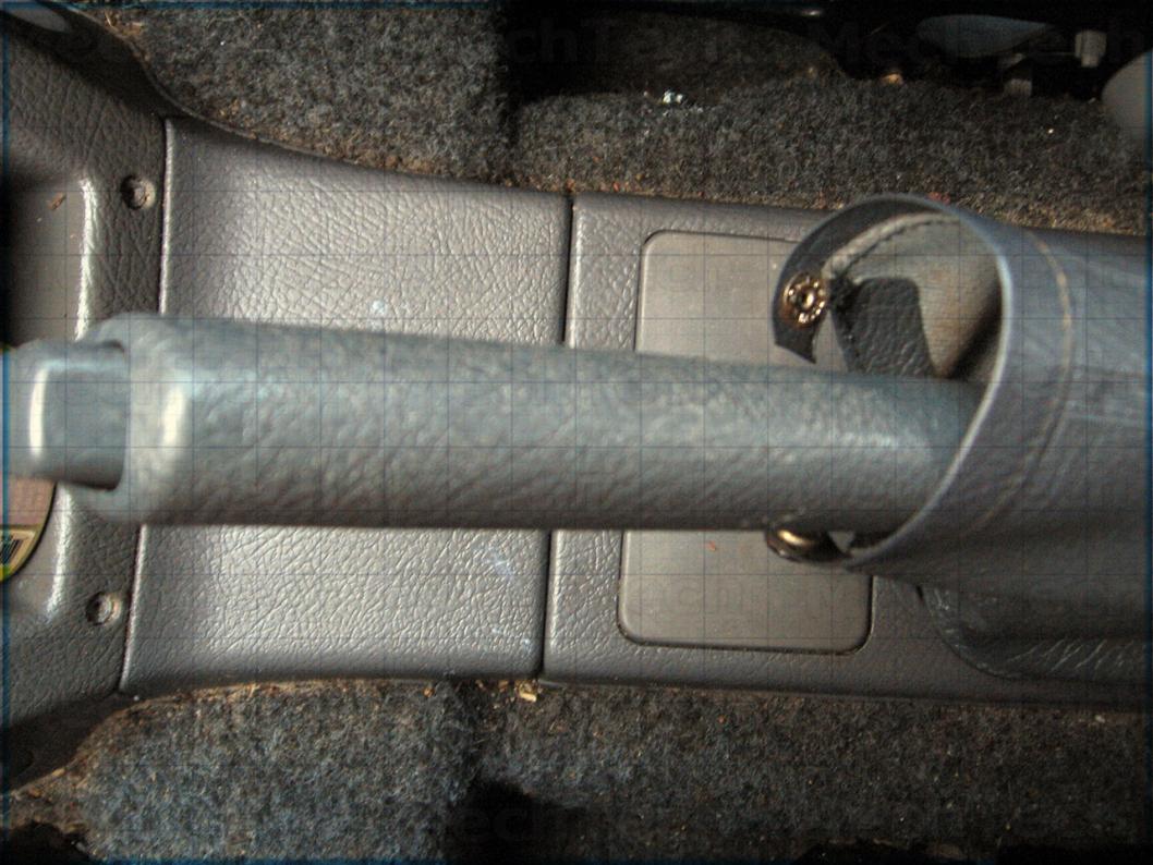

17. פתיחת התיקתק מהשרוול
קובץ מצורף 7397

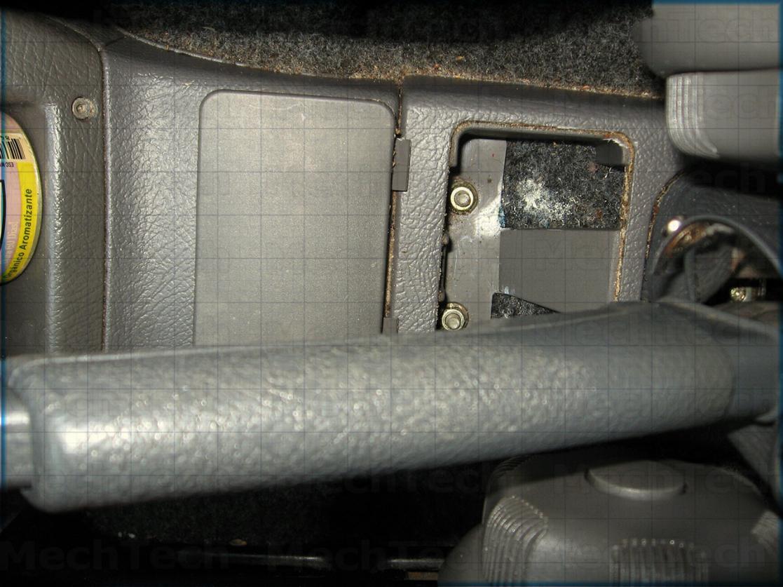

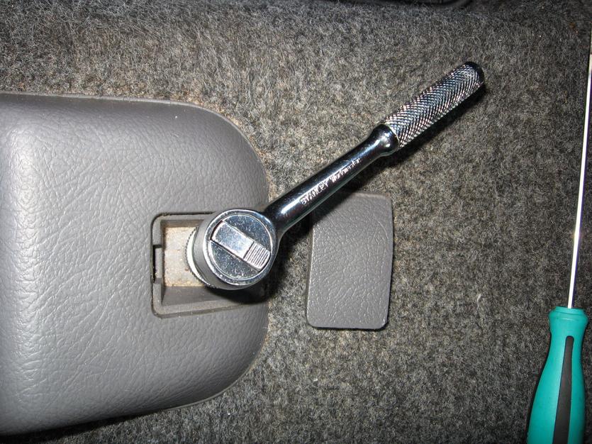

20. לגישה נוחה יותר, פתיחת כיסוי הבורג בעזרת מברג שטוח ושחרור אום 10 מ"מ
קובץ מצורף 7400
21. פתיחת הכיסוי הקדמי בעזרת מברג שטוח ושחרור שני אומים 10 מ"מ
קובץ מצורף 7401
22. אפשר לראות כאן את חוט המינוס שמגיע מלוח המחוונים אל הלחצן
קובץ מצורף 7402

24. לחצן בלם היד
קובץ מצורף 7404

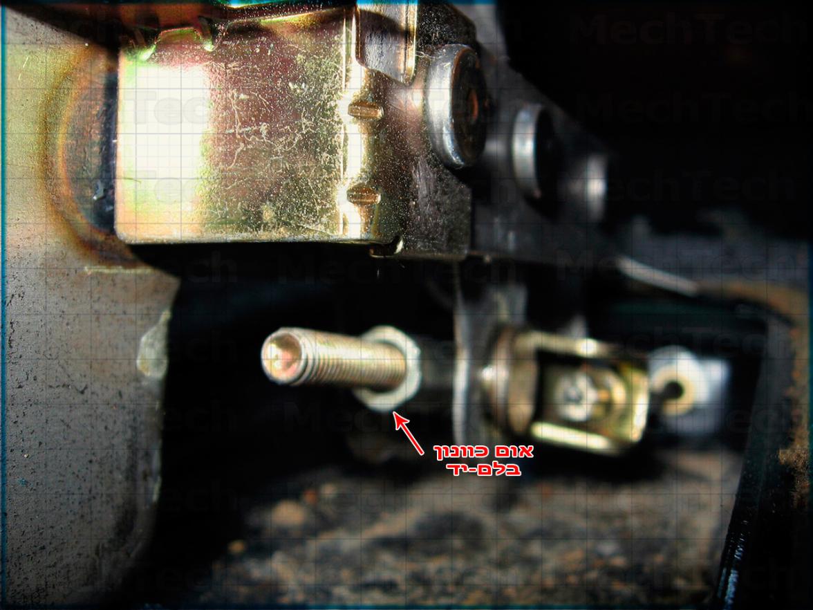

25. בורג כוונון בלם היד (כיוונן של הרפידות לא של הלחצן)
קובץ מצורף 7405
26. ויהי אור.. נורת בלם היד נדלקת כאשר הוא משוך וכבית כאשר הוא משוחרר
קובץ מצורף 7406
