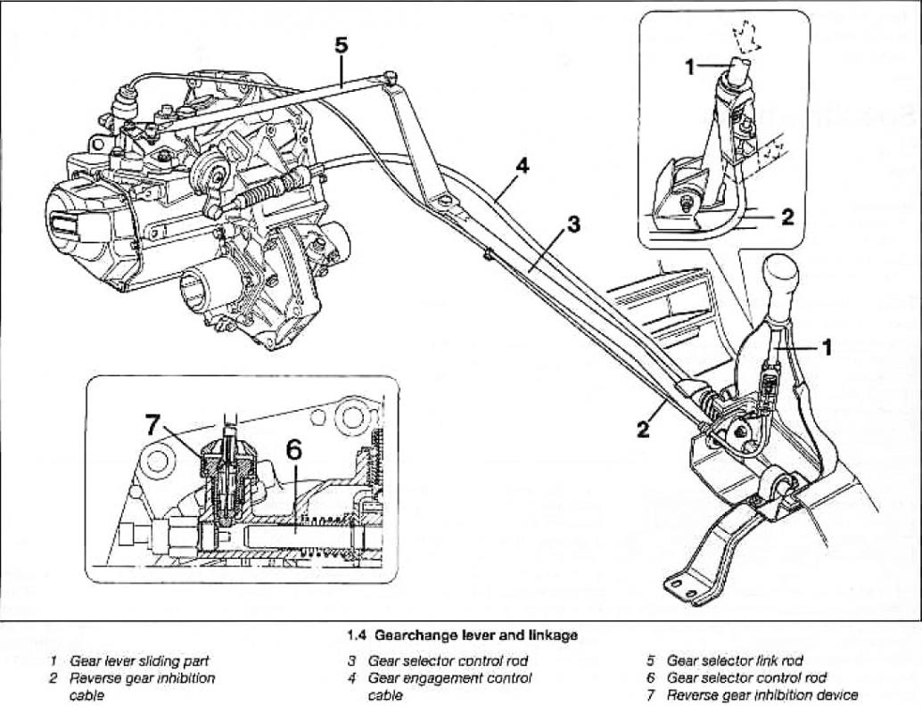

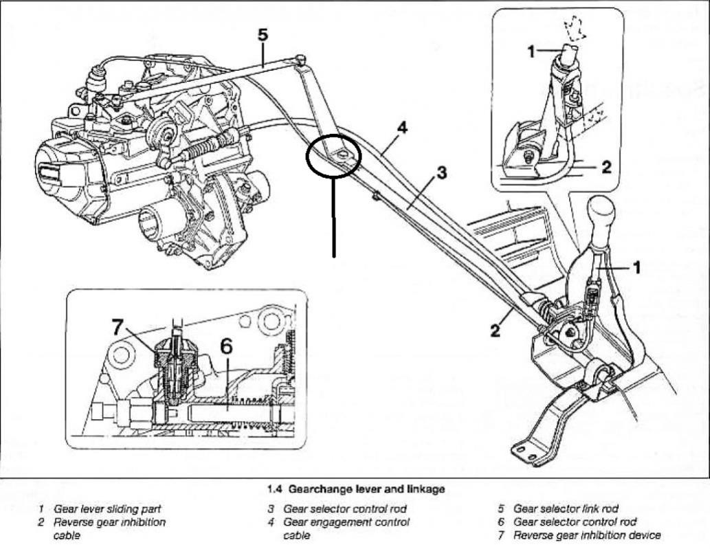

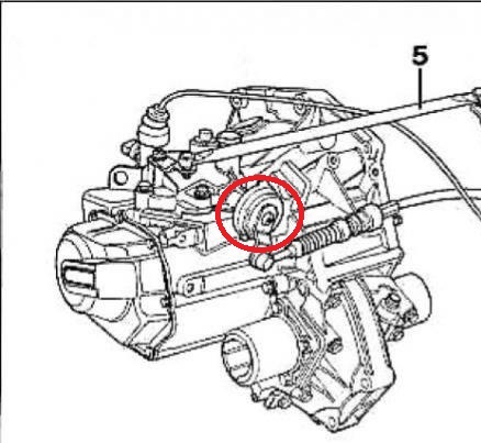

ישן 25-06-12, 23:33   #3
חפרתי אתמול קצת ונראה לי שהבעיה בחיבור המסומן האם הוא הברגה או תפוח כדורי ואיך מגיעים לשם ע"י פירוק כל הידית או אפשרות מלמטה ע"י מסרק ההגה

לי אישית עדיין לא יצא לפרק, מן הסתם לא אוכל להציע קיצורי דרך, צריך להמתין לדויד שישלוף את השפן מהכובע, או לחברים אחרים.
בדקתי בהיינס אך אין פרטים מדוייקים, צריך להסתכל בשטח ולהחליט מה הגישה הכי נוחה ומהירה.
כנראה תותב מסב החלקה עם גומי (בושינג).

ישן 26-06-12, 07:46   #7
כדי לפרק את מנגנון הידית, יש להרים את הרכב גבוה, לפרק אגזוז ופחית הגנה מאלומיניום.
המנגנון עם הידית יוצאים כלפי מטה. עבודה לא קלה. גם הפירוק מהגה הכוח וההרכבה סיפור מההפטרה. שלא לדבר על הכנסת הבוקסה החדשה לתוך הזרוע, ולאחר מכן לתפוח הכדורי.

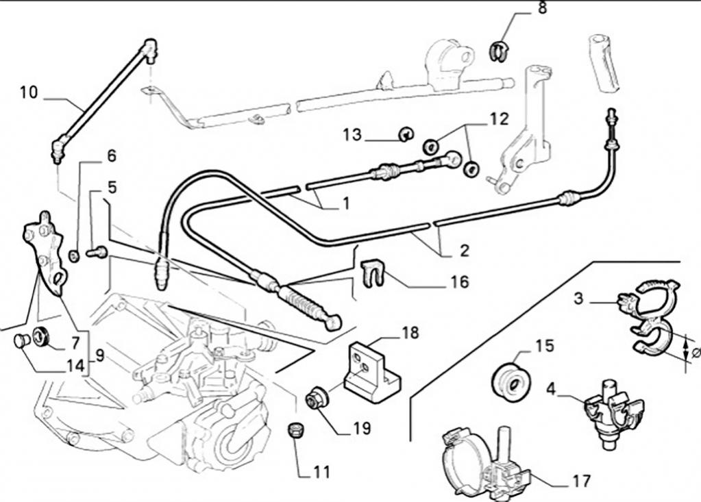

דוד לפי מה שאתה אומר יש חיבור תפוח כדורי שם שלא רואים אותו במתאר ה-EPER של פיאט
יש מצב שהתפוח ישתחרר ולא יהיו לי הילוכים
בזמנו פירקתה את התיבה הזאת יש מצב לתצלום

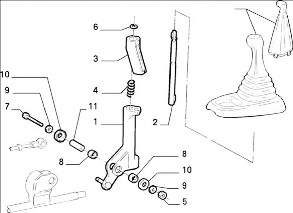

תאמין לי שניסתי להרים בשבילך את הפונטו לחלקים ולצלם. לא הצלחתי לצלם. צפוף שם.
לא הסתכלתי בסרטוטים שהועלו.
יש לי מערכת קומפלט של ידית ההילוכים כולל השטנגות עד הגיר מפורקת. אבל היא נמצאת בין החלקים.
יותר מאוחר אנסה לפנות מעט להוציא ולצלם.
