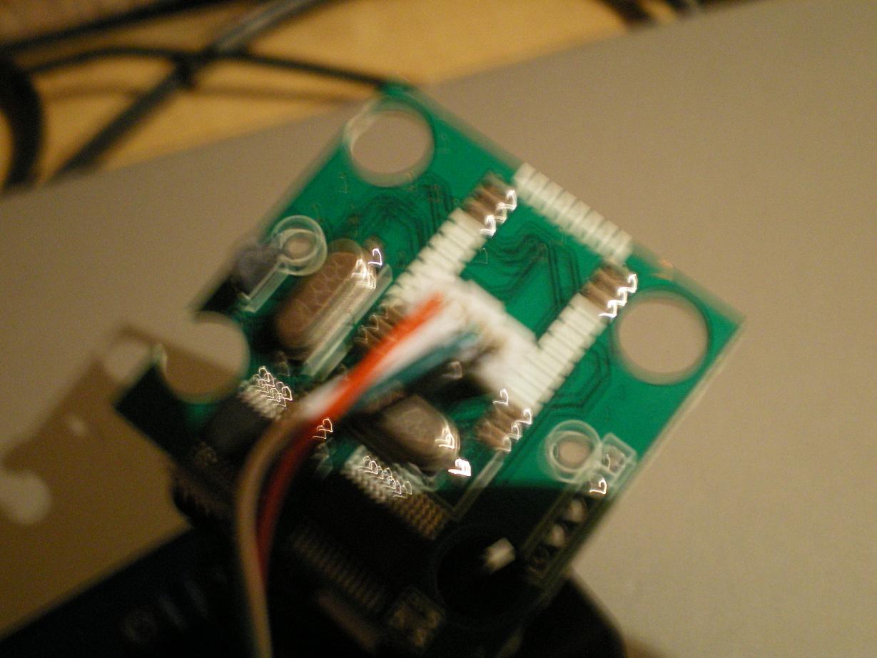

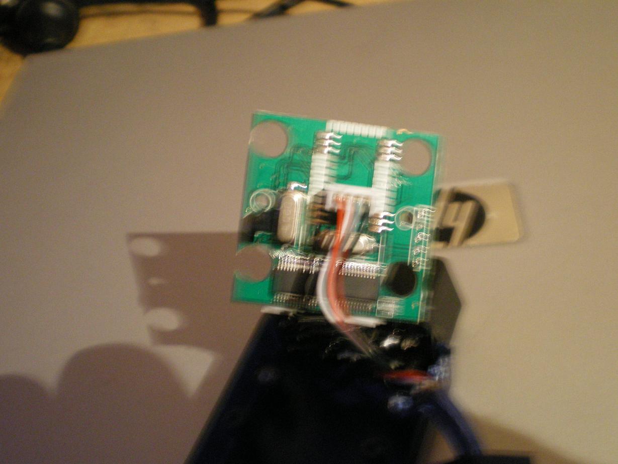

ישן 22-04-14, 19:39   #64
http://www.ebay.com/itm/400465763167...84.m1497.l2648
פתחתי וצילמתי שוב.
שם:  לוח 1.jpg
צפיות: 382
שם:  לוח 2.JPG
צפיות: 367
גודל:  98.0 KB

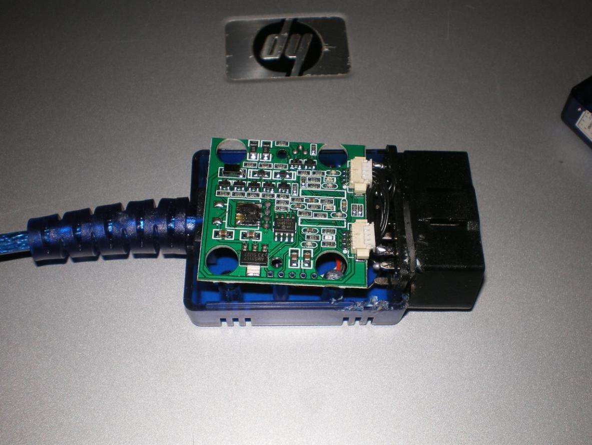

ישן 22-04-14, 19:45   #65
chesh
האווטאר של chesh
מיקום: ראשל"צ
הגלגלים שלי: פונטו 96
הודעות: 1,033
אני צריך תמונה גדולה יותר של הלוח
מצאתי תמונה מהמייל שלי ששלחנו לעופר
אם אתה יכול לצלם בזום את החלק האחורי זה יהיה טוב,
אתה צריך להגדיר במצלמה מצב סופר פרח, לא הפרח הרגיל אלא מתחתיו.. מקווה שתסתדר
אם לא אני ארשום בכל זאת עם התמונה הזאת.
chesh מנותק   הגב עם ציטוט
ישן 22-04-14, 20:01   #66
את שתי התמונות צילמתי באייקון שמתחת לפרח.
אנסה שוב.
הנה:
שם:  לוח 3.JPG
צפיות: 395
גודל:  103.9 KB
ישן 22-04-14, 20:14   #67
gibson9655
תאריך הצטרפות: Jul 2008
הודעות: 250
תשמעו יכול להיות שהכל בסדר אבל משהו מפריע לי בעין -
מה זה הבור הזה בקצה השמאלי של הנגד מתחת לג'וק AMS1117 ?
ישן 22-04-14, 20:21   #68
chesh
האווטאר של chesh
מיקום: ראשל"צ
הודעות: 1,033
התשובה שקיבלתי מפורום התוכנה MultiECUscan:
This interface we had already several times here
Remove the red marked Resistor and you would have to also be able to read your steering control.
הם נתקלו בצ'יפ הזה כבר בעבר.
הוא סימן כאן איזה נגד עליך להסיר דוד:
מסומן באדום.
מחכים לעדכון... אולי מחר אקפוץ אליך אחרי הטסט אם לא תסתדר
ישן 22-04-14, 20:28   #69
מקווה שזה יעבוד בהצלחה
ישן 22-04-14, 20:36   #70
אין לי בעיה להסיר את הנגד המסומן. אבל אחכה לך שתחזיק לי את הלוח.
אחכה לך מחר. בהצלחה בטסט.
