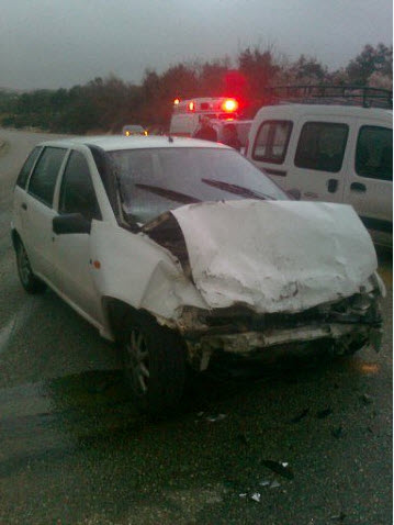

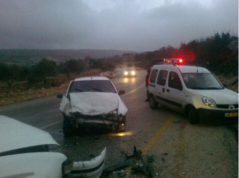

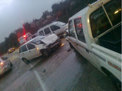

הנה התמונות שצולמו בתאריך 25.02.2011 בשעת חשכה וקצת טיפטוף גשם לאחר שבוע ללא גשם,
אח שלי נסע לאט בירידה ואני מאמין לו, כל מכלולי הברקס היו תקינים כולל צמיגים חדשים שהרכבתי לפני שמסרתי לו את הרכב, הוא נתן לחיצה כדי להאיט את מהירות הנסיעה, הגלגלים הקדמיים ננעלו והרכב יצא מכלל שליטה וההגה יצא מכלל תפקידו. זוהי תוצאה של תנאי דרך לא אופטימלים ונהג לא מנוסה.
