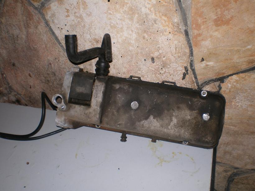

"בן הביא ברגים חדשים והופ נשבר חלק מהמכסה שסתומים יחד עם ההברגה!!."
איפה יש בחלק מהמכסה הברגה ?.

כל החלק שסימנתי פשוט נשבר מהמכסה
טוב מסתבר שיש לי בעיות עם המכסה שלך בן, נוזל לי מלא שמן מהפקק (הוא אוטם טוב ד"א) במכסה הקודם בחיים הוא לא נזל משם.
וגם בפינה השמאלית של הקאמשאפט פשוט מטפטף לי מלא שמן על הרצפה ועל המשאבת מים. חוץ מזה כל אזור האטם יבש.
דוד האם יש לך מכסה נוסף כזה או סט ברגים חדש? האם אני ישיג כאלה במ.י.ר חלפים?
