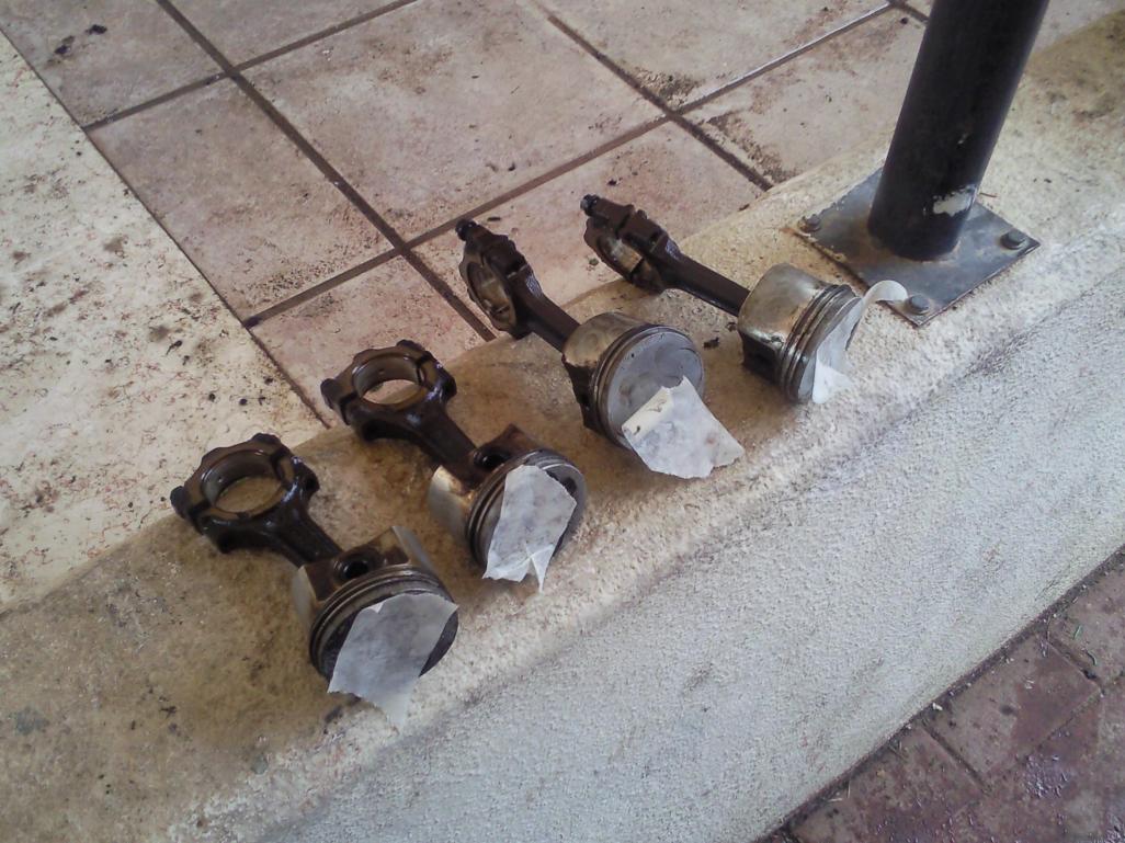

אני יוציא את הבוכנות קומפלט ייצלם וייעלה.
שמילאתי סולר לבוכנות סובבתי ורק ב-2 מהבוכנות חילחל הסולר לאט מאוד,וזה בתנאי שסובבתי את גל הארכובה,חייב להדגיש שאת גל הארכובה היה מאוד קשה לסובב עד למקום שזה היה כבר בלתי אפשרי,אז עשיתי סיבוב הפוך,כדי לבדוק אם הסולר מחלחל.

תן צילומים של הבוכנות עם הטלטלים אחרי פירוק ועשה סטים רשום על הבוכנה את הכיוון ומספרה

בוכנה מספר 4,דיי בעתית כאשר הוצאתי את הבוכנות ממש נלחמתי עם בוכנה מספר 4 כדי שתיצא (הבוכנה בה הסולר חילחל) שהוצאתי גיליתי ששתי רינגים איטום לא ממש אוהבים לשבת במקום.
יאיר בסופו של דבר הצלחתי לשחרר את הקרטר, שכחתי משתי הברגים המעצבנים האלה שתקועים להם שם ממש לי הגלגל תנופה,הקרטר ייצא בלי שום בעיה,לפעם הבאה איזה סיליקון כדי להשתמש? אני רוצה משהו יותר חזק לא כמו זה שיצא ממש בקלות.

אם תוכל לצלם יותר מקרוב את הקרנק כי נראה שיש קצת חריצים ולא חלק כמו מראה
גם את הבוכנה הסוררת נראה שיש שם חלודה או ליכלוך תן תצלום יותר טוב תן תצלום של מיסבי הטלטל לראות אם אין סריטות או חיכוך דאג שכל מיסב יחזור בדיוק למקום

דיברתי היום עם עמית שהבהיר לי שאני ממש אאבל ממש לא קרוב לסוף,ואם כבר פירקתי 90% אז להוציא את הבלוק וללכת איתו ועם הבוכנות לברזני,להחליף ים דברים.
דרך אגב כל הטלטלים זזים מצד לצד כמו שצריך בבוכנה הבעייתית מאוד קשה להזיז את הטלטל,הבוכננה גמורה,למזלי הבלוק נשמר בכל המקומות אני ייתן תמונה מחר בבוקר,כמו שאתה יודע לא כלכך קל לעבוד אצלי בחושך.
אני חושב שאני פשוט יחליף את כל המייסבים ,כל הפקקים,ייקח את הבוכנות של עמית וייקנה רינגים חדשים (הפעם אוודה שהם תפוסים בדיוק כמו שצריך),אני לא חושב שיש לי את הידע לפרק בלוק (למרות שאני ממש רוצה לעשות "פרוייקט" צריך לא מעט יידע כמובן שלכם (לפחות ליאיר ולעמית) יש את היידע לעשות את זה .
