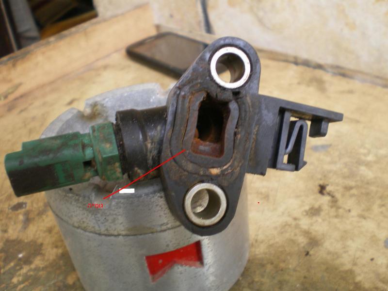

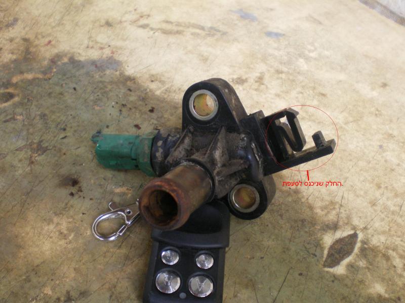

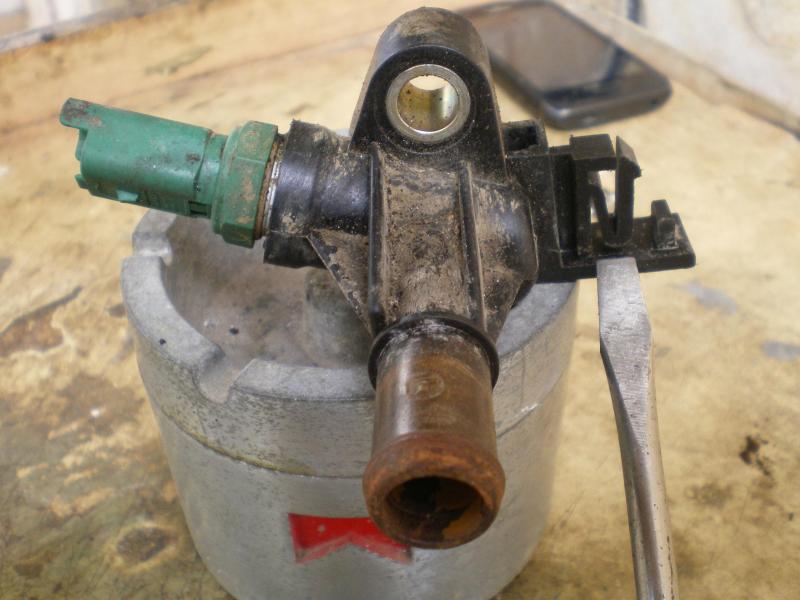

לאחר פתיחת שני הברגים עם בוקסה 13 מ"מ, הכניס מברג שטוח בין הקליפס לסעפת ומשוך את הפלנג' למטה (לכיוון הכביש) תיעזר ביד שמאל ללחוץ על הפלנג' למטה.
בד"כ אם הפלנג' שלם, הנזילה היא מהגומייה.
גם אם ישבר הקליפס לא נורא, לדעתי בכלל לא צריך אותו. מספיק לחזק את הפלנג' עם שני הברגים.עד היום לא ניתקלתי בשום רכב, שבנוסף לשני הברגים יש חיבור לסעפת.

תוך 5 דקות הפלאנץ' יצא, גומיית הORING שלו הייתה יבשה וחתיכה פנימית מהדופן הייתה שבורה,
בדקתי כמה עולה פלאנץ' חדש, מקורי 265 ותחליפי 145. היות והיוניט חום מגיעה בקיט.
ויתרנו על הרעיון לשלם סכום כזה בשביל חתיכת פלסטיק.
המכונאי שלי הכין אטם אותו הוא מרח עם קצת סיליקון
ואין נזילה יותר!
