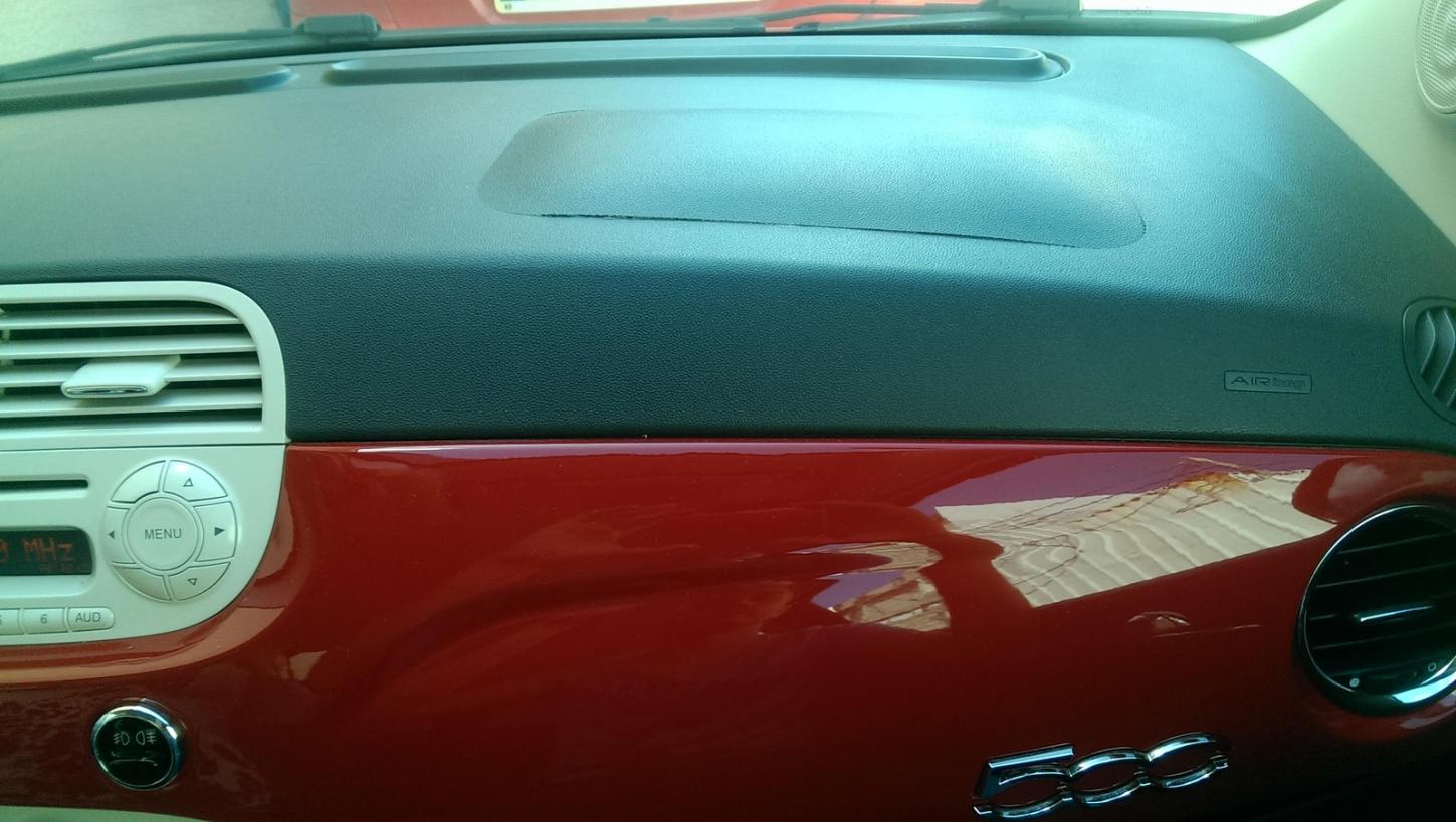

לאחר שיטוט ברשת ופורומים אחרים ראיתי שיש לא מעט מקרים של דשבורד מנופח באיזור כרית האוויר של הנוסע ליד הנהג, גם בפיאט 500 וגם בפונטו איבו.
רכשתי פיאט 500 2010, 1.4 יד שניה, חנתה בחניה מקורה בתוך בניין.
פניתי לסמל"ת על מנת המשך הטיפול מולם, נאמר לי להגיע לראשלצ כדי לאבחן את המקרה.
בשיחה עם הנציגה הובהר שזה לא המקרה הראשון שמגיע לחברה בנוגע לכרית וכי בטיחות הכרית אינה נפגמת, אני מתאר לעצמי שלא ניתן לדעת זאת עד מקרה של תאונה (חס וחלילה).
אני מוסיף כאן את התמונה להמחשה עד כמה המקרה גרוע ובולט (ולא הרכב לא עבר שום תאונה באיזור הזה שגרמה לכרית לצאת החוצה)
אעדכן בהמשך הטיפול שלי מול סמל"ת.
נ.ב פותח השרשור האם יש התקדמות מצדך בנושא?
נ.ב יש להוסיף כי גם אני אמרתי בשיחה, (לא הקלטתי) שיש סדק בדשבורד וישירות נאמר לי מהנציגה שהבעיה לא פוגמת בתנאי כרית האוויר..

כתבתי להם באתר בשרות לקוחות. הנציג חזר אליי דיי מהר.
הוא הסביר לי שהדשבורד לבד עולה איזה 5-6k ש''ח (זה נכון-אני בדקתי בebay). הם מודעים שזה בעיה של יצרן (אבל בעיה קוסמטית בלבד ולא בטיחותית) ומוכנים לקחת בתור מחווה רוב ההוצאות להחלפה כי האוטו כבר יצאה מאחריות . ההשתתפות שלי - 2000 ש''ח. הסכמתי בחוסר ברירה.
מאז הכול בסדר.

GREENHERO - לאחר ויכוחים שלי איתם נאמר לי תחילה שהמחיר יהיה כ 3000-4000 ש"ח, מחיר הדשבורד עצמו בהנחה של 50% ועוד הנחה של 50% על עבודה
לי זה נראה כמו תשובות חובבניות, אכן הגבתי בקארספורום יש לי שם משתמש פעיל המון זמן, ושום תגובה לא הגיעה מסמל"ת.
כנראה שלהעלים עין ועניין זה על הכוונת שלהם בנושא הזה.
