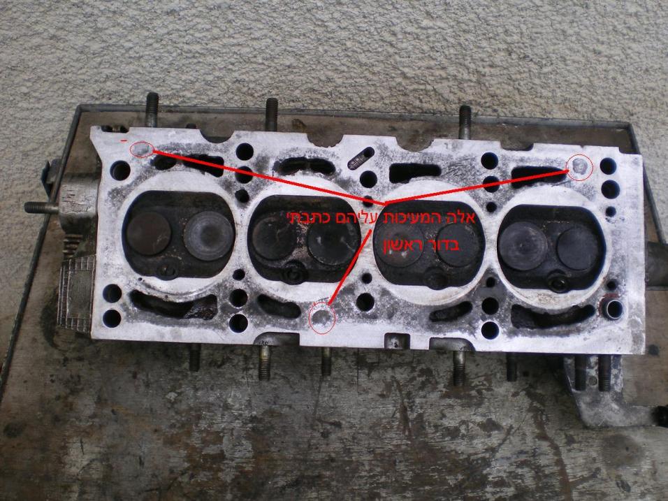

לא נראה לי שתוכל לבדוק כאשר הראש מורכב. אני בטוח שלא תוריד ראש כדי לבדוק.
השקע נימצא בפני השטח של הראש, היכן שבא אטם הראש.
בסייפס בודקים כאשר מחליקים את האצבע בין השטחים (בתמונה) 1 ו-2. אם אין מדרגה ביניהם הראש פסול לחריטה. ניתקלתי בכמה חרטים שלא היה איכפת להם להשחיז, ולהוסיף השחזה לחשבון, והשחיזו מעבר למידה. לכן כדאי שהמכונאי יבדוק, לפני שימסור את הראש לחרט.
בראש של דור ראשון (בתמונה) סימנתי בעיגול אדום את השקעים בראש.
ועכשיו חידה.
מי שידע איך מבדילים בין ראש של ספייס לראש של דור הראשון, יקבל משלוח בנות לחג.

ישן 17-03-14, 18:27   #22
gibson9655
תאריך הצטרפות: Jul 2008
הודעות: 250
אחלה, מעניין.
חשבתי שהשקע נמצא בפרופיל. כן אני בהחלט לא מתכוון להוריד ראש אבל תודה על האינפורמציה.

Smile
מה המאפיינים של ראש פסול
ואיך מגביהים תסביר
