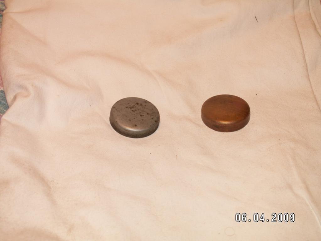

שכחתי את התמונות
נזכרתי במשהו, יש מצב טוב שהפקקים אכן מיועדים למנוע פיצוץ של המנוע עקב לחץ וחום.
כמו שבקולטי שמש על הגגות יש פקקים שעשויים מפליז או מנחושת, ואם וכאשר יש לחץ גדול בתוך הקולטים אז במקום שהקולטים יתפוצצו, אז הפקק שעולה בקושי 5 ש"ח מתפוצץ והוא אכן מיועד להתפוצץ בחום מסויים ואף בטמפ' נמוכה קיצונית.

מאוד מסקרן אותי איזה פקק רואים בתמונה
כי הפקקים שאני מכיר ניראים אחרת.ואשמח לישמוע את דעתם של בעלי הנסיון,תודה רבה.

במקור פורסם על ידי upetar צפה בהודעה
יש לא מעט סוגי פקקים וכל סוג/דגם מתאים למקום שונה במנוע
יש גדלים שונים וצורות שונות.
מה שנחמד זה שכל יצרני המנועים משתמשים פחות או יותר באותם סוגי פקקים,
הכוונה שאין פקק לאונו ופקק לג'סטי, יש כמה סוגים וכל היצרנים משתמשים בסוגים אלה,
זה מה שאני מצליח להבין.

"וידוי"זה פעם ראשונה שלי
שאני רואה פקקי מיים לבלוק מנוע ברזל בצורה כזו.כניראה שעוד לא ראיתי הכול.מענין אותי לדעת ,לאן יועד הפקק מהתמונה?.ואולי יש לך צילומים שמראים איך זה יושב על הבלוק.

upetar שים לב בעמוד השני של השירשור יש מספיק תמונות גם של המקום שבו התקנתי את הפקק,
בנוסף תמונות של פקק משומש שהוצאתי מהמקום המצולם.

נכון,אני רואה
שהפקק הצורתי ישב בין הגיר למנוע,(ולשם עוד לא הגעתי), ועוד לא ראיתי.אבל גם ראיתי שהרכבתה פקק אוניברסלי על הבלוק בצד.ולאלו אני מיתכון ,אני הרכבתי שם פקקי נחושת ומקוה שיחזיק.תודה רבה על העשרת הידע ,וסיפוק סקרנותי.(אגב תעשה חיפוס בפורום זה או בקארס פורום,אני זוכר שרב רפי פעם פרט על ציבעי החוטים בחיבור לונטה),וכול הכבוד על האומץ לנסיעה כזו ליפני בדיקת הונטה על בוריה.

לאחר גלישה באתר שנמצא בסמוך אלינו "קארספורום",
מצאתי את התשובה מדוע נפרצו אצלי הפקקים במקומות שונים בבלוק
אז הנה קישור לת'רד שמסביר הכל.
