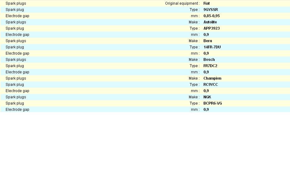

עם כל הכבוד לא הייתי מייעץ להרכיב בפונטו דור ראשון, פלגים ב- 400 ש"ח.
אם כן, הלקוח היה בורח כל עוד נפשו בו.
20K ק"מ שעשית, הם לא אינדיקצייה.. כל פלג ב-10 ש"ח, יתפקד את מס' הק"מ שציינת.
הוראות יצרן אינם מתייחסות לפלגים אירידיום \ופלטיניום.
הנה ההוראות תקן אותי אם טעיתי.

אתה צודק אך הוראות אילו נכתבו לפני שנים רבות כאשר לא היו קיימים תחליפיים מתקדמים .
ההתאמה שאני ביצעתי לפלגים של הפלטינום נבדקו מול השוואות יצרן - כך שהתחליפיים מתאימים בדיוק למקורי - רק שהניצוץ מרוכז וחזק יותר,
אני מסכים איתך בנוגע לנתוני יצרן ועליך אני לא חולק . אך הנתון בשטח הוא שהפלגים תרמו רבות לנסיעה חלקה ולחיסכון בדלק .
