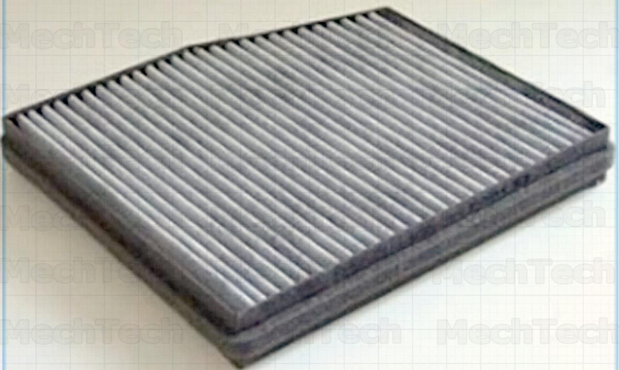

למסנן בפונטו יש שני מיקומים. בפונטו דור ראשון ישנו מסנן אבק (Pollen Filter) הנמצא מחוץ לרכב (מתחת לפנל הכיסוי/מרזב אליו ניגרים המים בשמשה הקדמית) ובדור שני מסנן האבק (Cabin Filter) נמצא בתוך הרכב (מתחת לתא הכפפות, מצדו השמאלי של מפוח מיזוג האוויר).
בדור 2 המהנדסים האיטלקים באמת "שיחקו אותה" הפעם ומגיע להם אספרסו קצר ועוגה על-כך שחסכו מאיתנו לפרק את המגבים והפנל רק כדי להחליף מסנן כמו בדור 1.
המסנן קיים גם בחלק מהרכבים בהם אין מזגן ותפקידו העיקרי הוא לסנן את האוויר שנכנס לרכב מבחוץ, בד"כ ברכבים יימצא רק מסנן אחד. יכול להיות מצב שבדגמים ללא מזגן לא יהיה מסנן, אך ניתן "לקמבן" פתח ומכסה ולהתקין מסנן.
אעפ"י שבד"כ מפוח המזגן נמצא על מצב של סירקולצית אוויר מתוך הרכב, ישנם מצבים בהם נרצה לשנות למצב כניסת אוויר טרי מבחוץ, ובמקרה כזה רצוי שהמסנן יהיה נקי ולא סתום.
המסנן נועד לשמור את המאייד ואת רדיאטור החימום שביחידת המיזוג נקיים ממזהמים ומונע סתימה שלהם באבק ולכלוך שעלולים להביא לירידה ביעילות פיזור האוויר בזמן הפעלת המיזוג.
מסנן מזוהם וסתום יקשה על הפשרת האדים בשמשה הקדמית ועל אוורור אפקטיבי. מלבד כניסת אוויר מזוהם לרכב, הסרת המסנן לחלוטין תגרום לסתימה ביחידת המיזוג כולל מאייד, רדיאטור חימום, כניסת עלים למפוח וכו'.
היצרן ממליץ להחליף את הפילטר כל שנה או כל 20,000 ק"מ (המוקדם ביניהם), אך רובנו שוכחים ממנו ואף לא יודעים על קיומו. במקרה שחונים בקיבוץ מתחת לעצי צפצפה וצאלון (במקרה שלי), יש להחליף את המסנן בתדירות גבוהה יותר.
מסננים סטנדרטים עשויים משכבות של סיבים סינטטים המונעים מעבר של חלקיקי אבק אל תוך הרכב. ישנם מסננים משופרים בהם יש שכבה נוספת של גרגרי פחם שנועדה לסנן חלקיקים זעירים יותר (גז) כמו גזי פליטה של רכבים וריחות לא נעימים מבחוץ.
אני לא חושב שזה ימנע כניסת ריח רע כאשר חולפים על פני בריכות החמצון במחלף חולות (ראשל"צ) במיוחד בשעות הלילה, אבל אולי זה יעזור במידת מה.
אחת הסיטואציות המביכות, זה כאשר אתה אוסף מישהי בדייט הראשון ואתם חולפים ליד אזור מסריח כמו של ביצים סרוחות וכל אחד מכם חושב שהשני "הפריח יונה", או שאתה מקפיץ איזה דודה מאירוע משפחתי ולמחרת היא מספרת לכל המשפחה שהפלצת לה כל הדרך בגלל החומוס שניגבת באירוע.

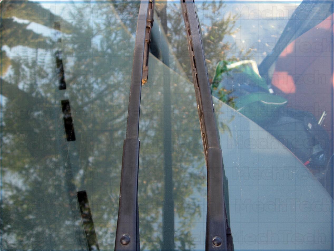

* להחלפת המסנן יש לסגור סוויץ', לפרק את המגבים (הווישרים) ואת פנל/מרזב השמשה הקדמית, ועושים זאת כדלקמן:

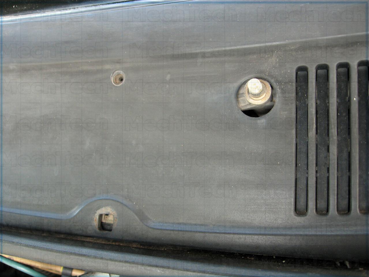

1. תחילה מסמנים את מיקום וזווית המגבים בעזרת מסקינטייפ (נייר דבק), ע"מ שנחזיר אותם למקומם בסוף העבודה.
שם:  POLLEN_FILTER1.jpg

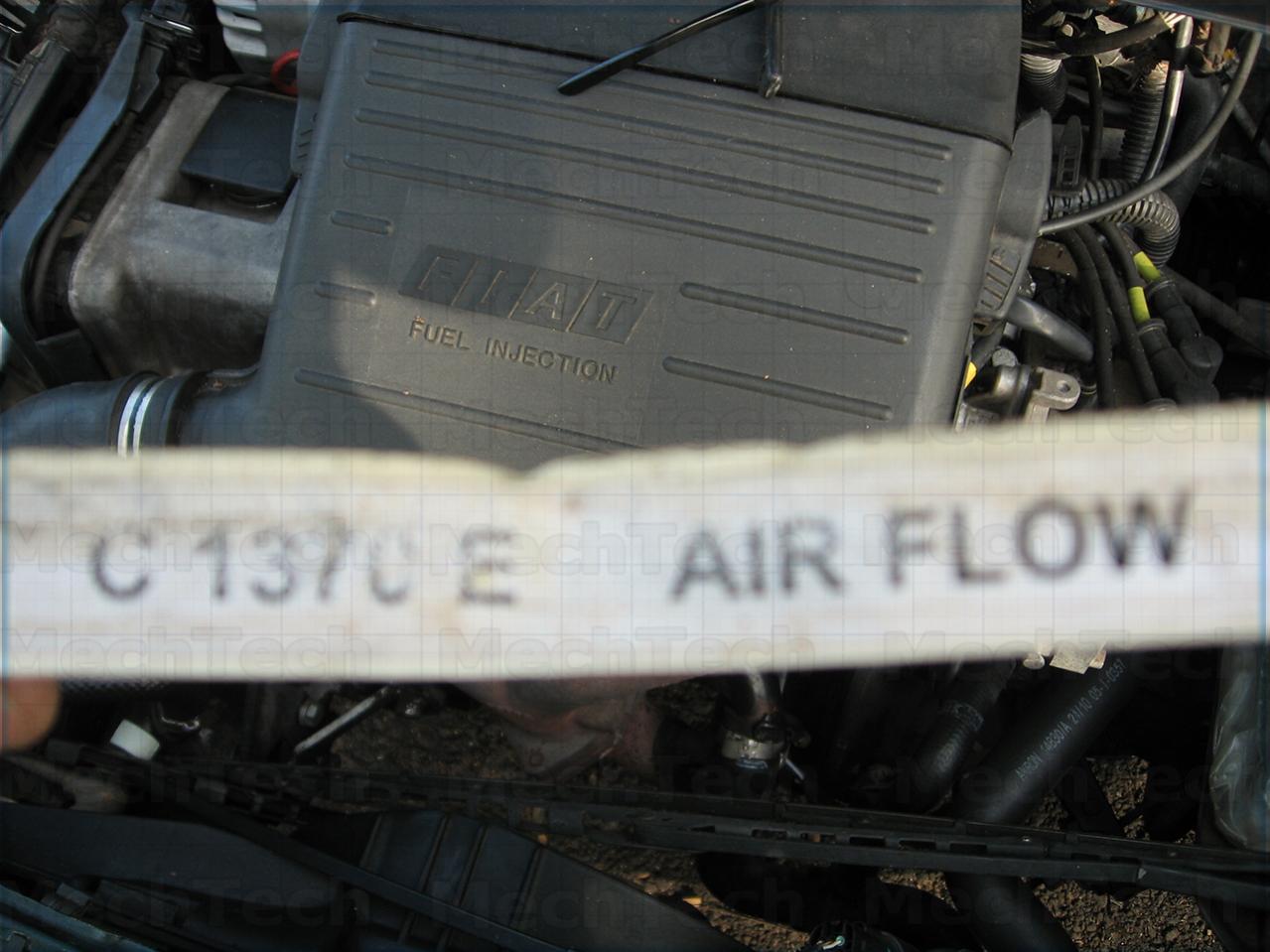

2. פותחים מכסה מנוע ומאבטחים את מוט התמיכה ע"י הזזתו לצד שמאל אל החור הקטן (שלא נחטוף "בומבה" בראש, במקרה הטוב).
שם:  POLLEN_FILTER2.jpg

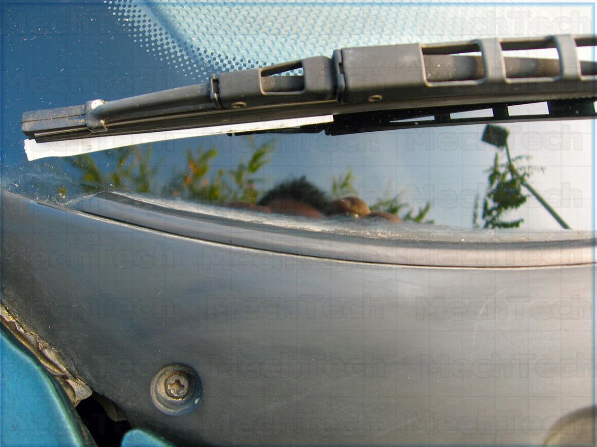

3. מסירים בעזרת מברג שטוח את המכסים של האומים בזרועות המגבים.
שם:  POLLEN_FILTER3.jpg

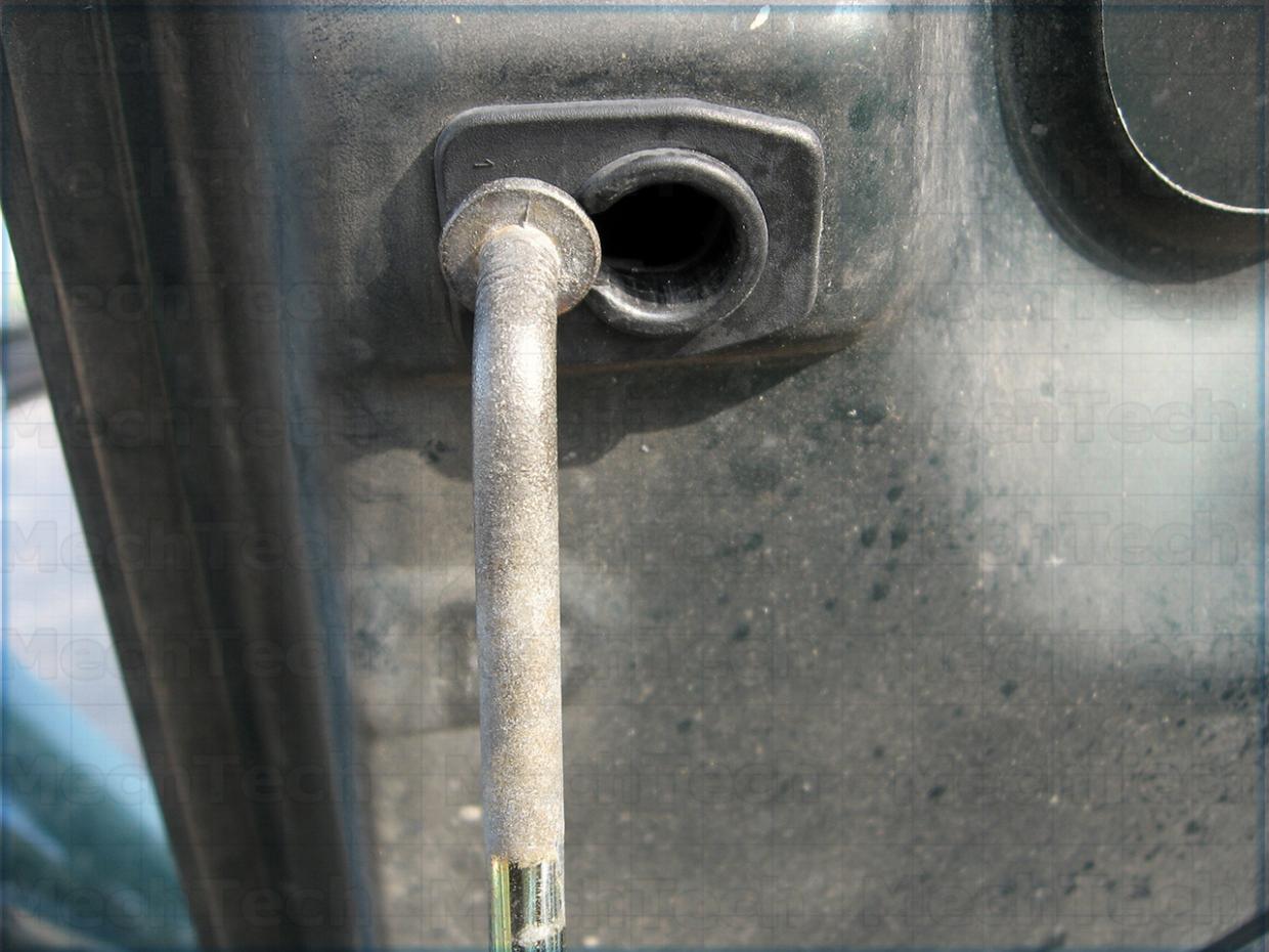

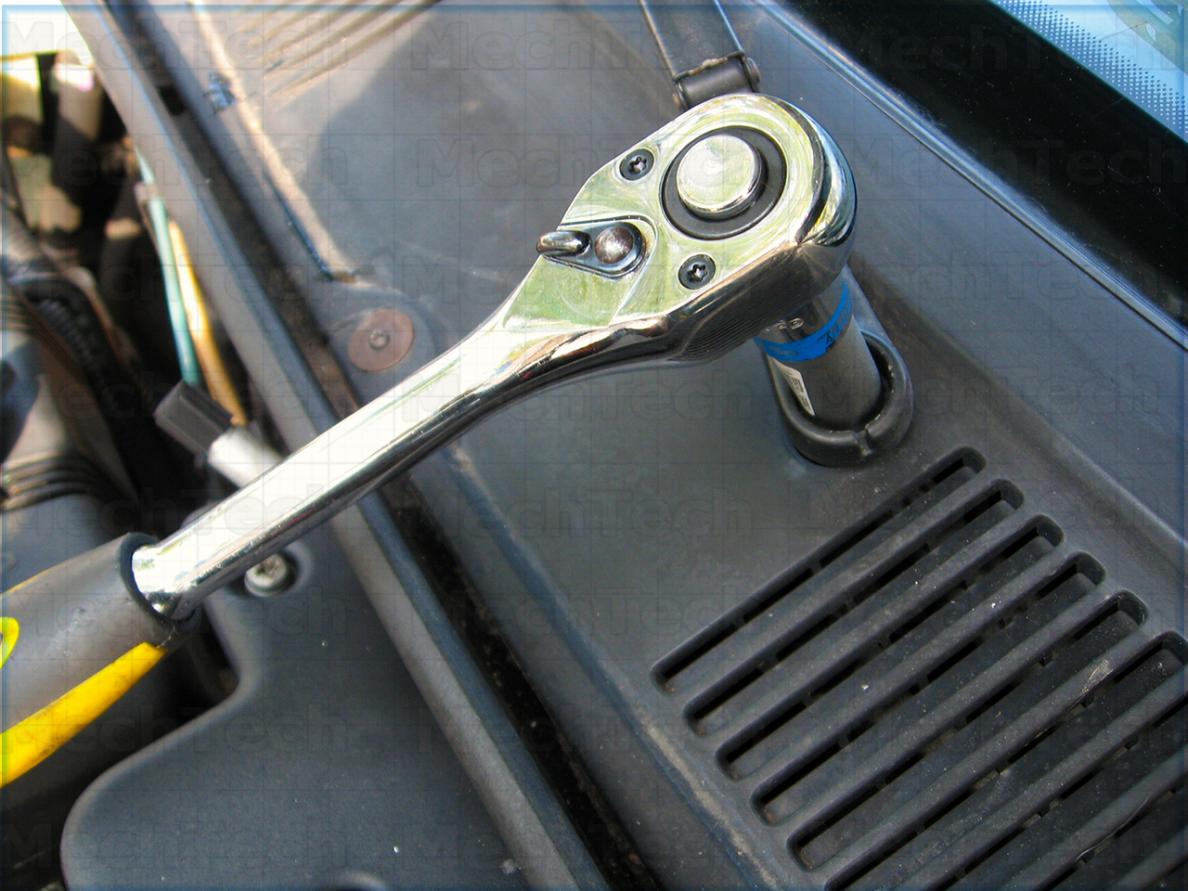

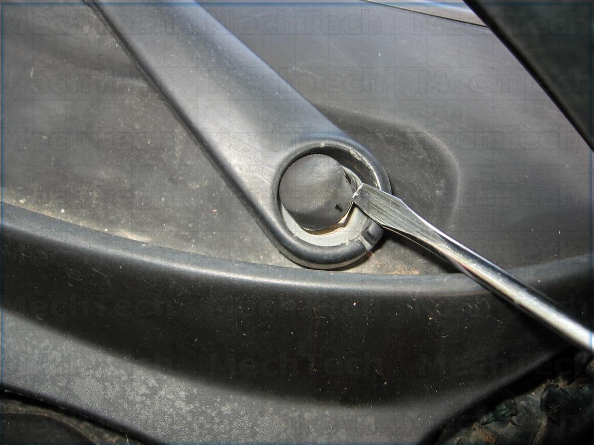

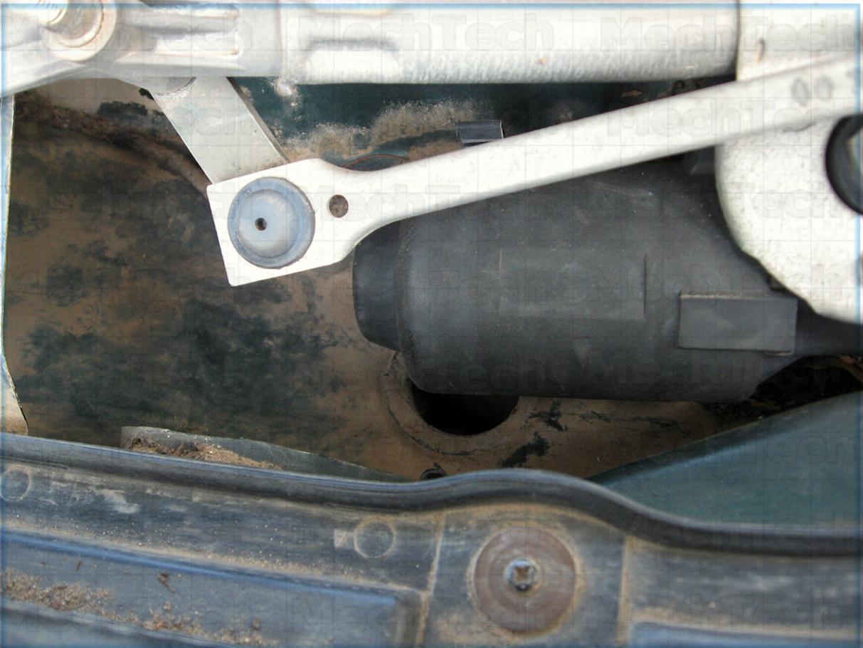

5. פותחים את האומים בעזרת ידית ראצ'ט ובוקסה 13 מ"מ, מנדנדים מעלה/מטה את הזרוע ושולפים אותה החוצה עם המגב (אפשר לקפל את זרוע המגב באזור הציר עם הקפיץ ע"מ להקל על הוצאת הזרועות).
יש לשים לב להבדל שבין שתי זרועות המגבים.
שם:  POLLEN_FILTER5.jpg
צפיות: 2385
גודל:  119.0 KB

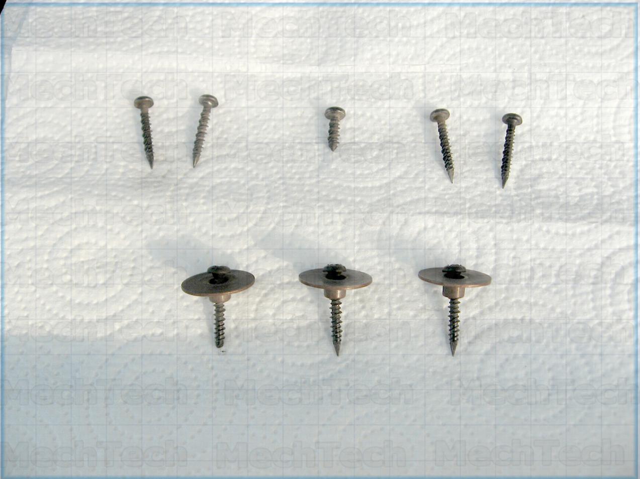

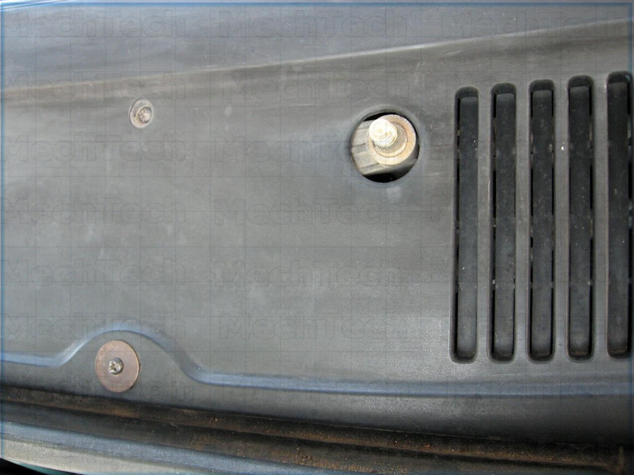

6. פותחים את שמונת ברגי הפיליפס (צלב) של המרזב ומסירים אותו בזהירות ע"י דחיפה שלו מעט שמאלה, הוצאת הפינה הימנית שלו בכיפוף קל של המרזב (כמו קשת), בזהירות שלא ישבר והוצאתו החוצה.
שם:  POLLEN_FILTER6.jpg
צפיות: 2553
גודל:  117.5 KB
*לשים לב למיקום הברגים לפי סוג וגודל.

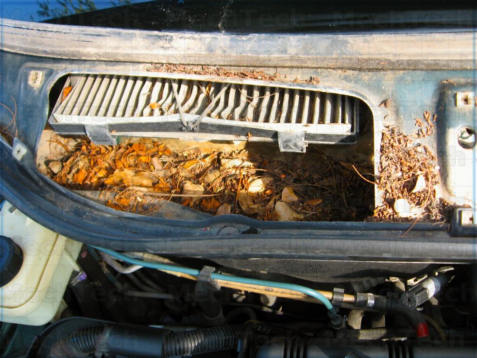

8. כעת לאחר שהסרנו את המרזב ניתן לראות אל מול עיננו את יופיו של "יער האיזמרגד".
שם:  POLLEN_FILTER9.jpg
צפיות: 2574
גודל:  128.3 KB
9. יש להוציא את כל הג'יפה, העלים, הענפים ומה לא (גם מתחת למנוע של המגבים), רק זהירות עם הידיים שלא תמתין לנו "אלמנה שחורה" באיזו פינה נסתרת. עם כל סבך העלוה הזה אנ'לא אתפלא אם הייתי מוצא שם איזה "ראטל סנייק" חח...
שם:  POLLEN_FILTER10.jpg
צפיות: 2270
גודל:  119.5 KB

16. לסיום מפעילים ווישרים, וויש.. וויש.. אם הווישרים חוזרים למקומם לפי הסימון שיחקתם אותה וזכיתם בכרטיס לאיביזה (פרטים אצל המזכירה). אם לא, פותחים מעט את האום של הזרוע, מכוונים, סוגרים ובודקים שוב. בציר שעליו מוברג האום וגם בחור שבזרוע, יש חריצים המונעים החלקה של המגב מהציר, לכן יש לודא שהחריצים בציר מיושרים עם החריצים שבזרוע.

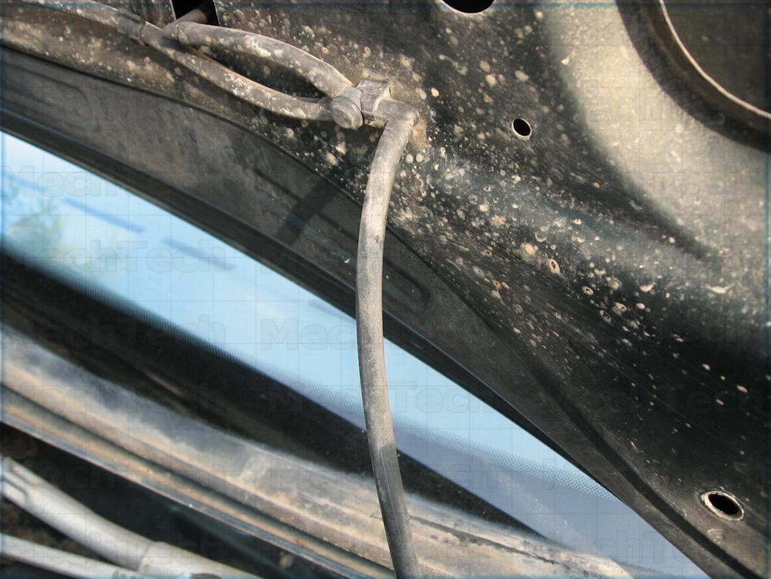

17. בהזדמנות זו גם ניקיתי את המתזים בעזרת סיכה וכיוונתי אותם כך שיתיזו אל מרכז השמשה בחלוקה שווה. במתזים בהם יש מעין ג'ולה, פטמה עם חריר, ניתן לכוונן אותם ע"י החדרת סיכה לחריר והזזה ימינה/שמאלה מעלה/מטה.
שם:  POLLEN_FILTER18.jpg
צפיות: 2271

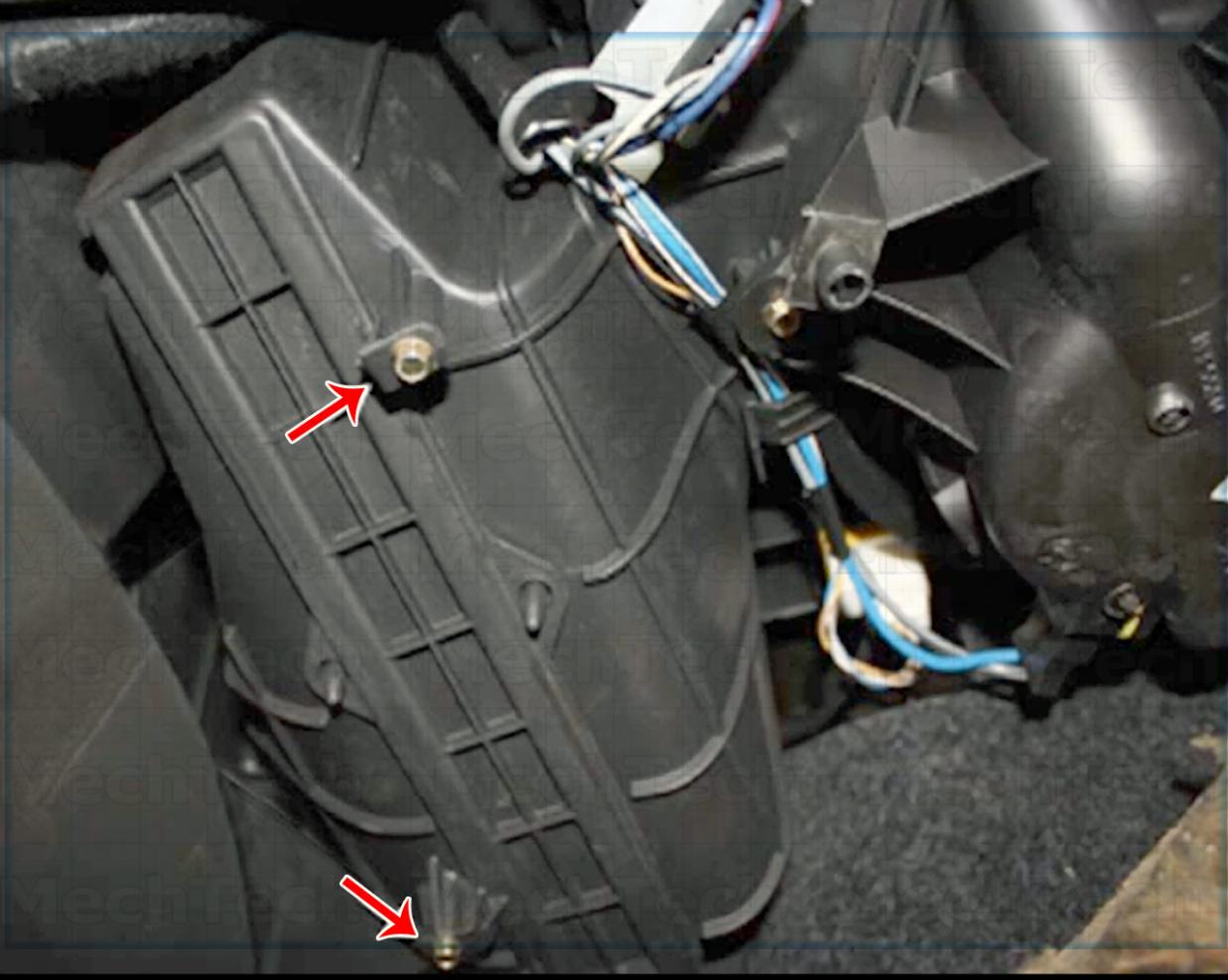

3. פותחים את שני הברגים המסומנים בחץ בתמונה ומסירים את מכסה בית המסנן.

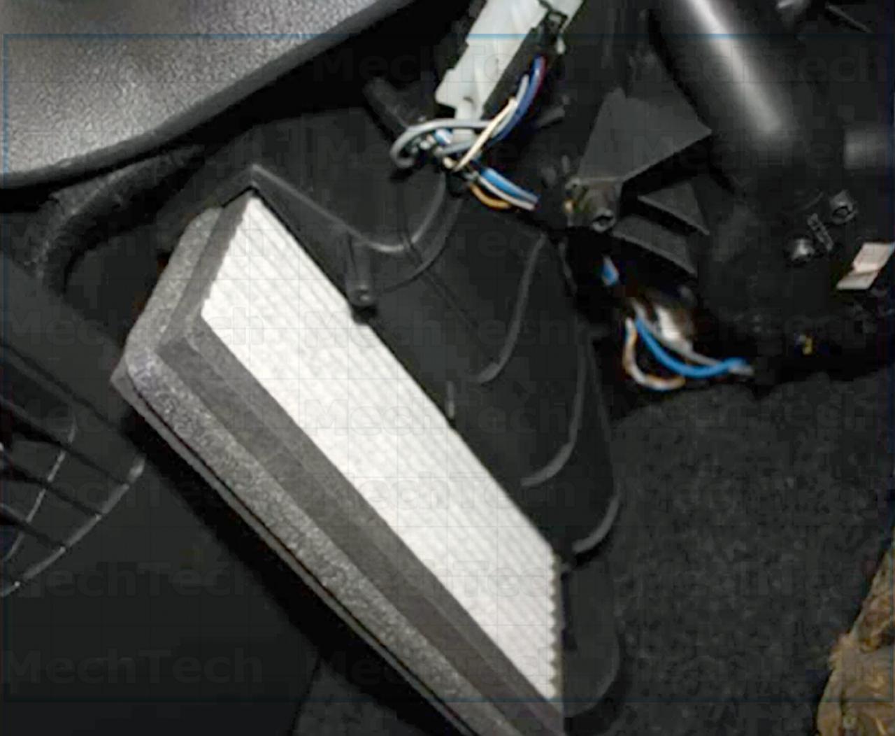

4. שולפים את המסנן הישן, מנקים את בית המסנן בעזרת מטלית לחה. ניתן גם להוציא את בית הפילטר הפנימי (לא את כל הבית) כדי לוודא שהפילטר הוכנס כראוי.
שם:  cabin_filter4.jpg
צפיות: 2787
גודל:  101.4 KB
5. מתקינים מסנן חדש וסוגרים הכל חזרה בסדר הפוך לפירוק. חשוב לציין עבור פונטו ספייס כי יש כיוון לפילטר (החץ צריך להיות לכיוון כיסא הנהג)
שם:  cabin_filter5.jpg
צפיות: 2677
גודל:  95.7 KB
