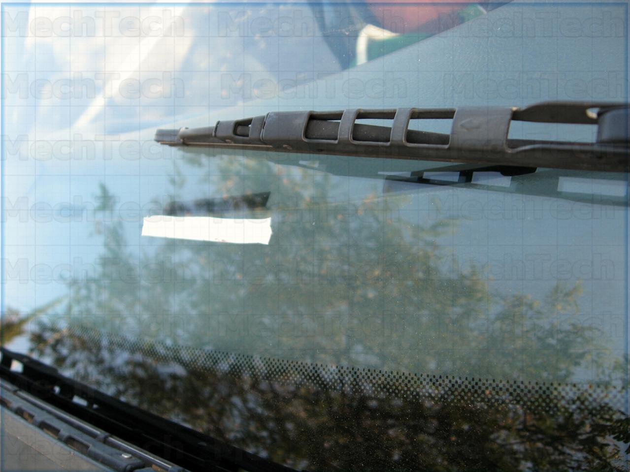

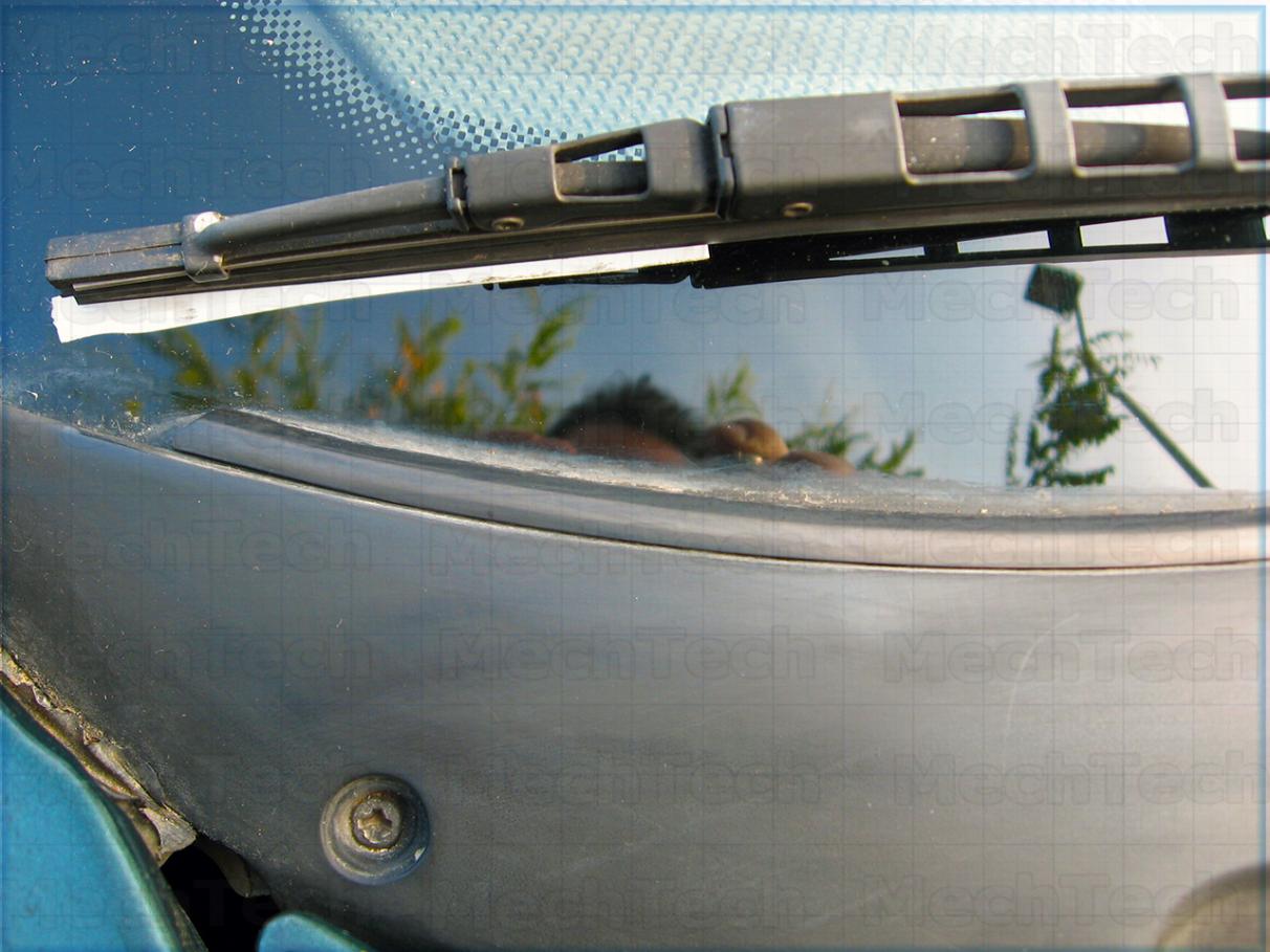

1. תחילה מסמנים את מיקום וזווית המגבים בעזרת מסקינטייפ (נייר דבק), ע"מ שנחזיר אותם למקומם בסוף העבודה.
קובץ מצורף 7464

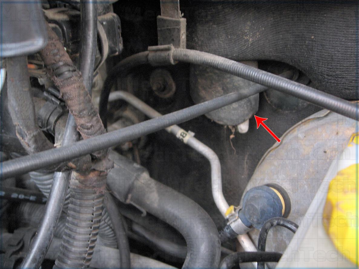

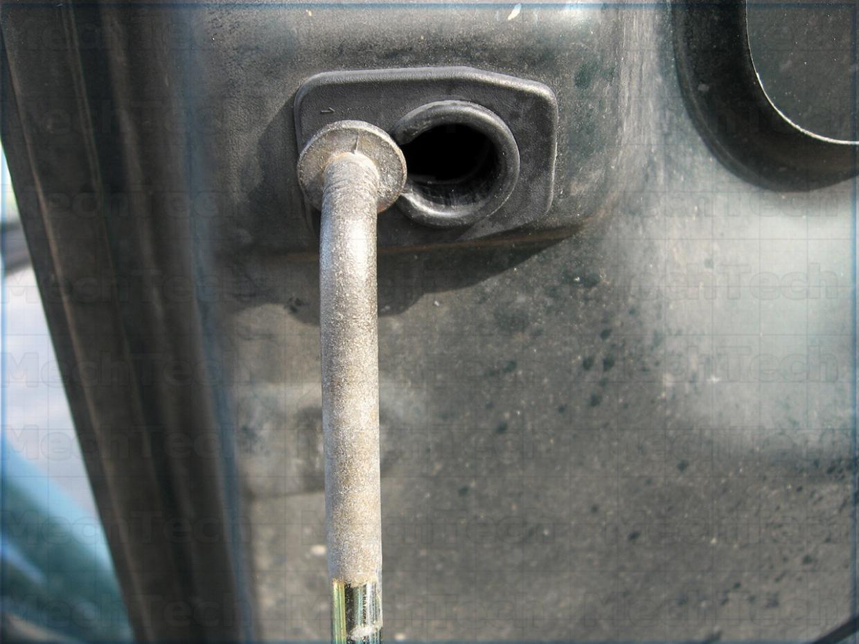

2. פותחים מכסה מנוע ומאבטחים את מוט התמיכה ע"י הזזתו לצד שמאל אל החור הקטן (שלא נחטוף "בומבה" בראש, במקרה הטוב).
קובץ מצורף 7465

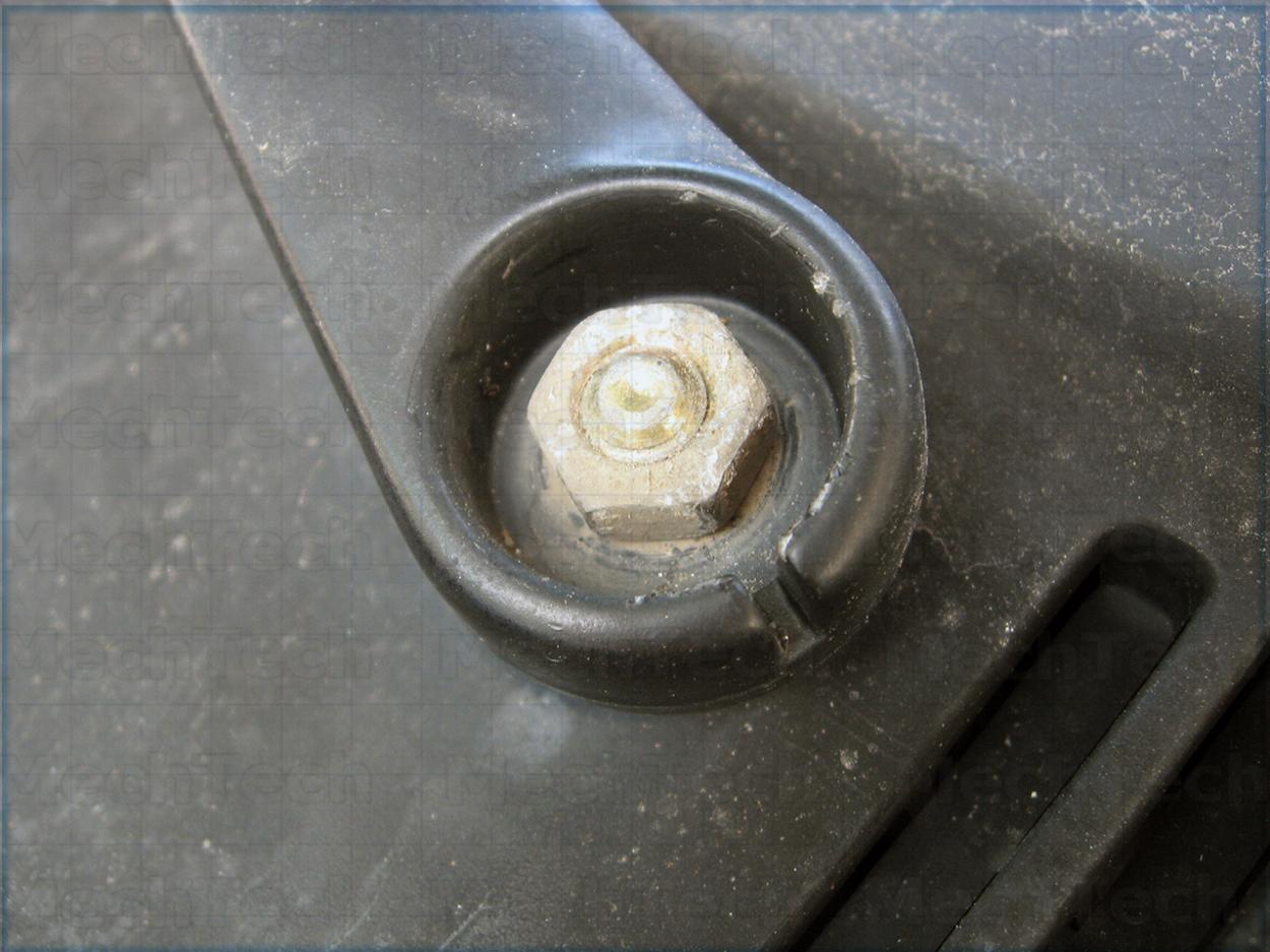

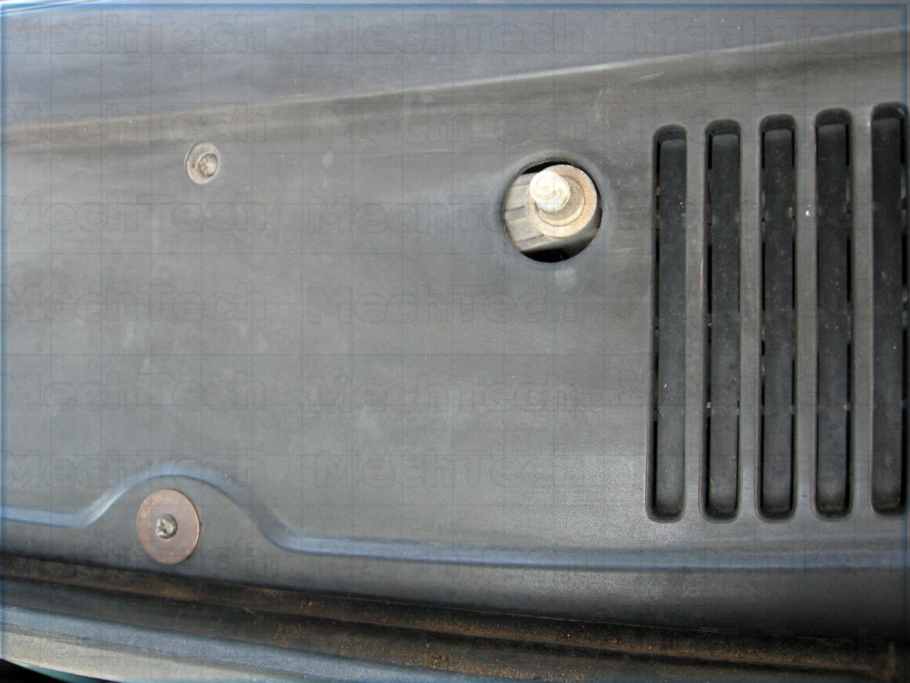

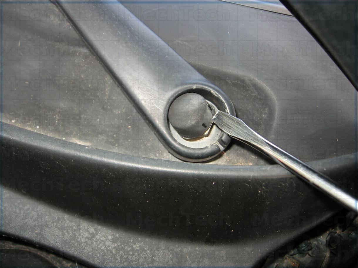

3. מסירים בעזרת מברג שטוח את המכסים של האומים בזרועות המגבים.
קובץ מצורף 7466
4. אום 13 מ"מ.
קובץ מצורף 7467

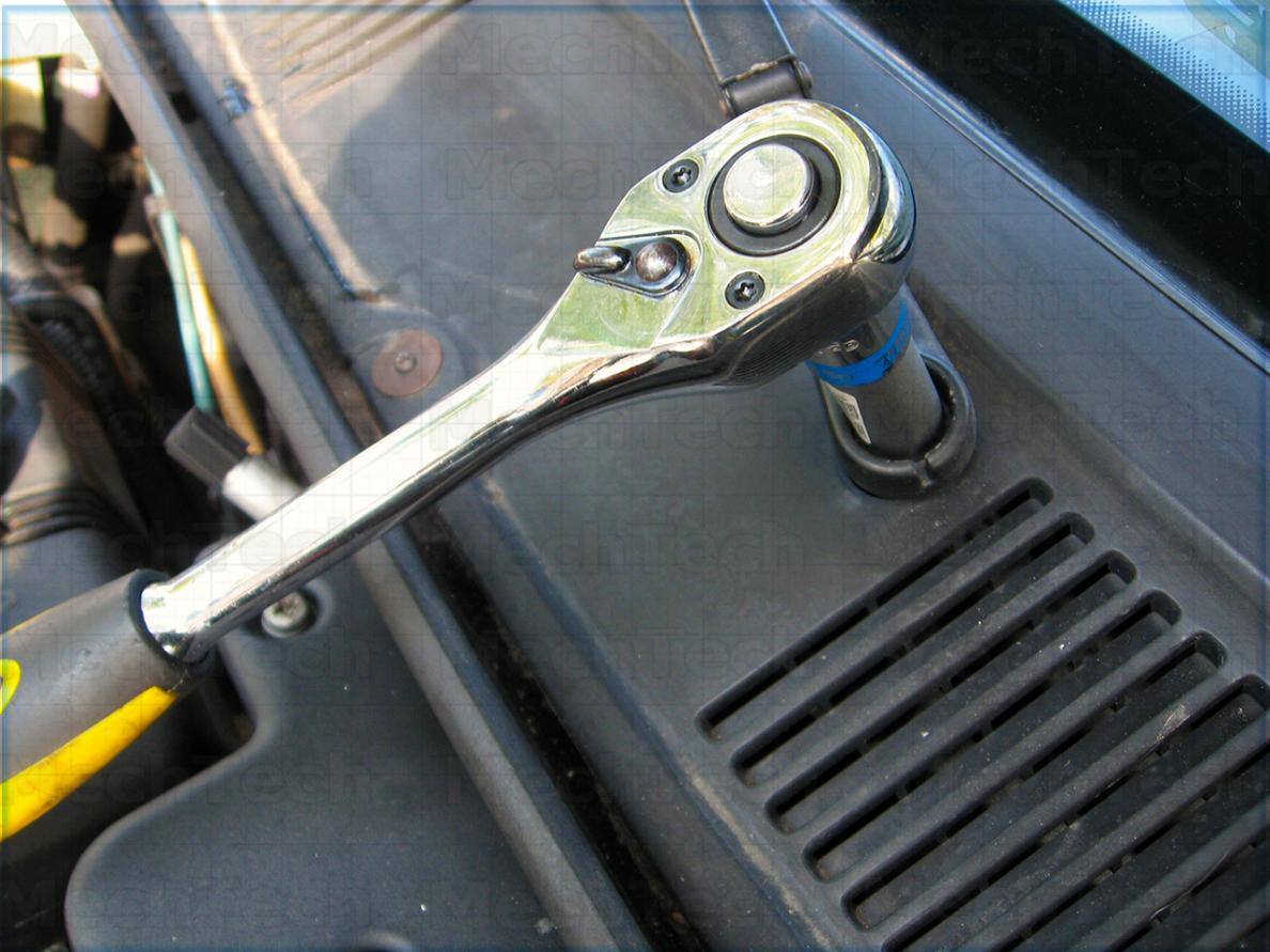

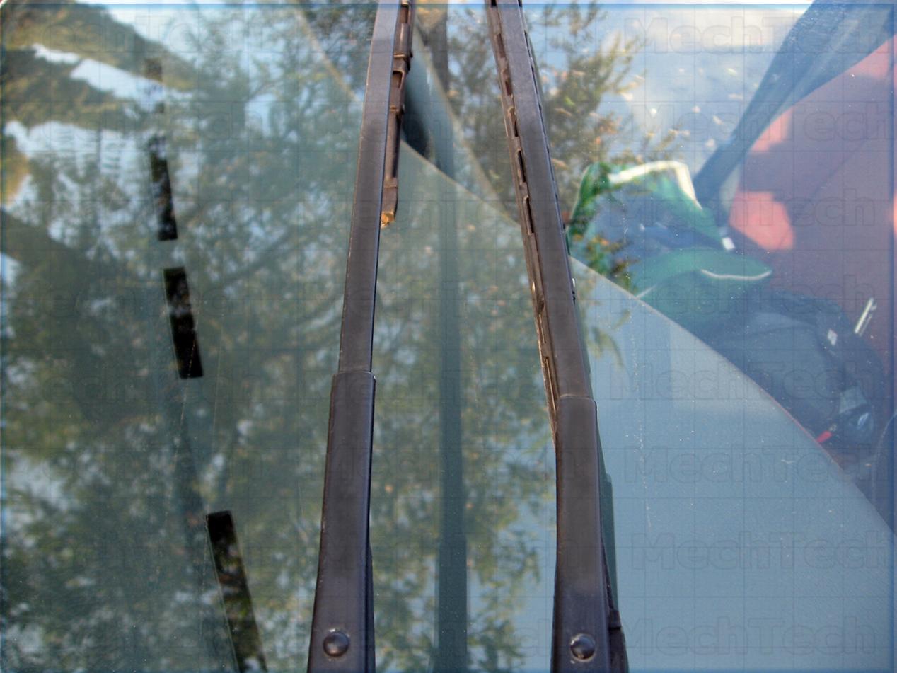

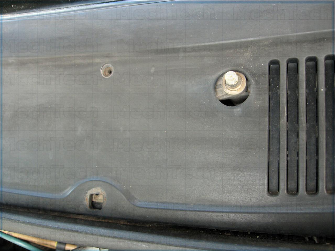

5. פותחים את האומים בעזרת ידית ראצ'ט ובוקסה 13 מ"מ, מנדנדים מעלה/מטה את הזרוע ושולפים אותה החוצה עם המגב (אפשר לקפל את זרוע המגב באזור הציר עם הקפיץ ע"מ להקל על הוצאת הזרועות).
יש לשים לב להבדל שבין שתי זרועות המגבים.
קובץ מצורף 7468

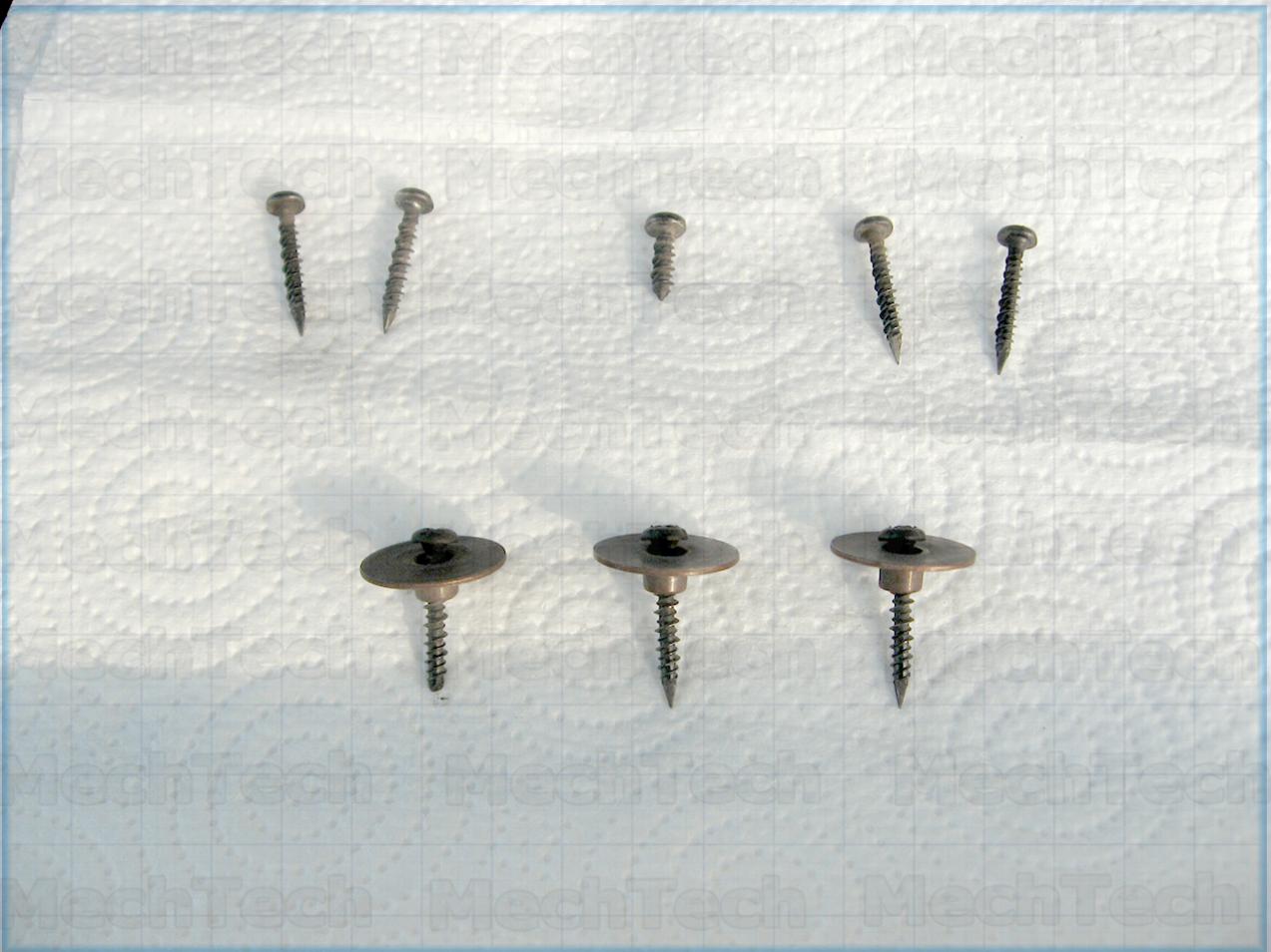

6. פותחים את שמונת ברגי הפיליפס (צלב) של המרזב ומסירים אותו בזהירות ע"י דחיפה שלו מעט שמאלה, הוצאת הפינה הימנית שלו בכיפוף קל של המרזב (כמו קשת), בזהירות שלא ישבר והוצאתו החוצה.
קובץ מצורף 7486
*לשים לב למיקום הברגים לפי סוג וגודל.
קובץ מצורף 7469

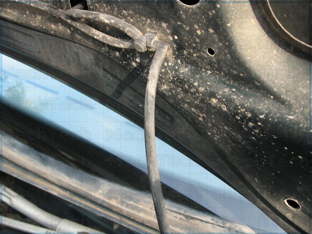

7. כדי להקל על הוצאת המרזב, אפשר לשחרר זמנית את הצינורית של המתזים.
קובץ מצורף 7470

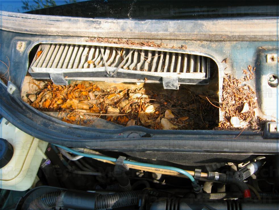

8. כעת לאחר שהסרנו את המרזב ניתן לראות אל מול עיננו את יופיו של "יער האיזמרגד".
קובץ מצורף 7471

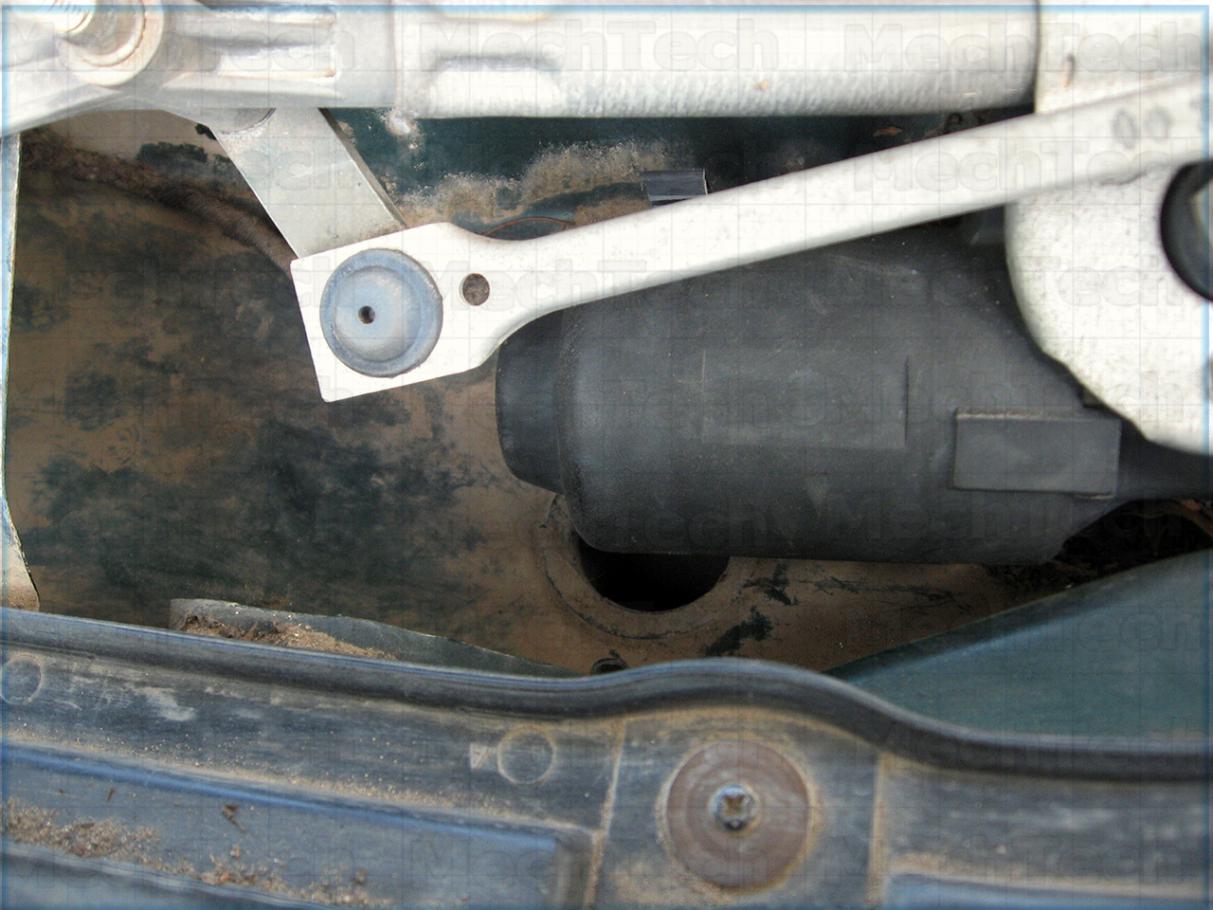

9. יש להוציא את כל הג'יפה, העלים, הענפים ומה לא (גם מתחת למנוע של המגבים), רק זהירות עם הידיים שלא תמתין לנו "אלמנה שחורה" באיזו פינה נסתרת. עם כל סבך העלוה הזה אנ'לא אתפלא אם הייתי מוצא שם איזה "ראטל סנייק" חח...
קובץ מצורף 7472
10. יש לנקות ולשחרר גם את פתחי הניקוז בעזרת מברשת שיניים ישנה (או משהו בסגנון). בתמונה ניתן לראות את קצה המברשת שהכנסתי לפתח הניקוז מפתחו העליון.
קובץ מצורף 7473

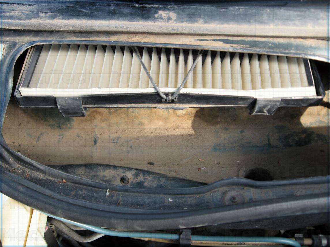

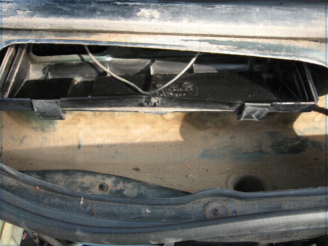

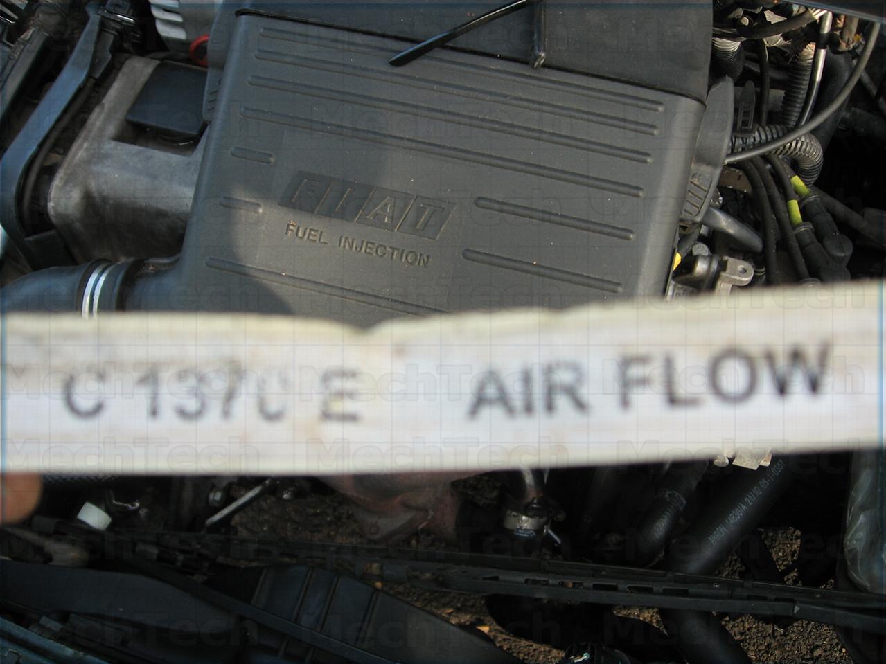

11. שחרור גומיית האבטחה של המסנן והוצאתו. יש לשים לב לכיוון זרימת האוויר לפי החצים שמודפסים עליו.
קובץ מצורף 7474
12. לאחר שהוצאנו וניקינו את כל הלכלוך כולל פתחי הניקוז, יש לנקות גם את בית המסנן. רצוי וכדאי לבצע את הניקוי בעזרת שואב אבק ביתי או לגשת לתחנת דלק בה יש שואב אבק בשירות עצמי בתשלום.
קובץ מצורף 7475

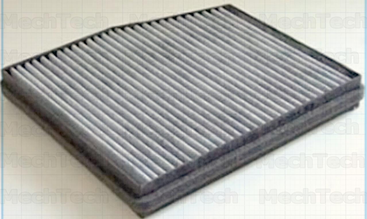

13. מתקינים את המסנן החדש לפי כיוון החצים של זרימת האוויר (מהחוץ אל הפנים) ומאבטחים אותו בעזרת הגומיה.
קובץ מצורף 7476
14. מחזירים את המרזב למקומו בזהירות ובסדר הפוך לפירוק וסוגרים את ברגי הפיליפס. יש לשים לב שהגומיה (האטם) המודבקת לאורך המרזב יושבת במקומה.
קובץ מצורף 7477
15. מחזירים כל מגב למקומו בהתאם לסימונים שסימנו בהתחלה בעזרת המסקינטייפ, סוגרים את האומים והמכסים. לשים לב שהזרוע בצד הנהג ישרה והזרוע בצד הנוסע נוטה מעט שמאלה (עקומה).
קובץ מצורף 7478
16. לסיום מפעילים ווישרים, וויש.. וויש.. אם הווישרים חוזרים למקומם לפי הסימון שיחקתם אותה וזכיתם בכרטיס לאיביזה (פרטים אצל המזכירה). אם לא, פותחים מעט את האום של הזרוע, מכוונים, סוגרים ובודקים שוב. בציר שעליו מוברג האום וגם בחור שבזרוע, יש חריצים המונעים החלקה של המגב מהציר, לכן יש לודא שהחריצים בציר מיושרים עם החריצים שבזרוע.
קובץ מצורף 7479

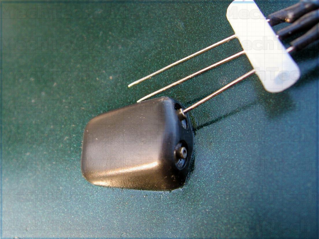

17. בהזדמנות זו גם ניקיתי את המתזים בעזרת סיכה וכיוונתי אותם כך שיתיזו אל מרכז השמשה בחלוקה שווה. במתזים בהם יש מעין ג'ולה, פטמה עם חריר, ניתן לכוונן אותם ע"י החדרת סיכה לחריר והזזה ימינה/שמאלה מעלה/מטה.
קובץ מצורף 7480

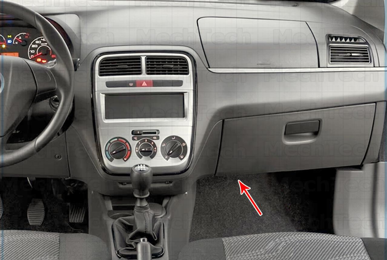

1. את המסנן בפונטו דור 2 והלאה אפשר למצוא בקלות מתחת לתא הכפפות בצד הנוסע, בכיוון החץ בתמונה.
קובץ מצורף 7481

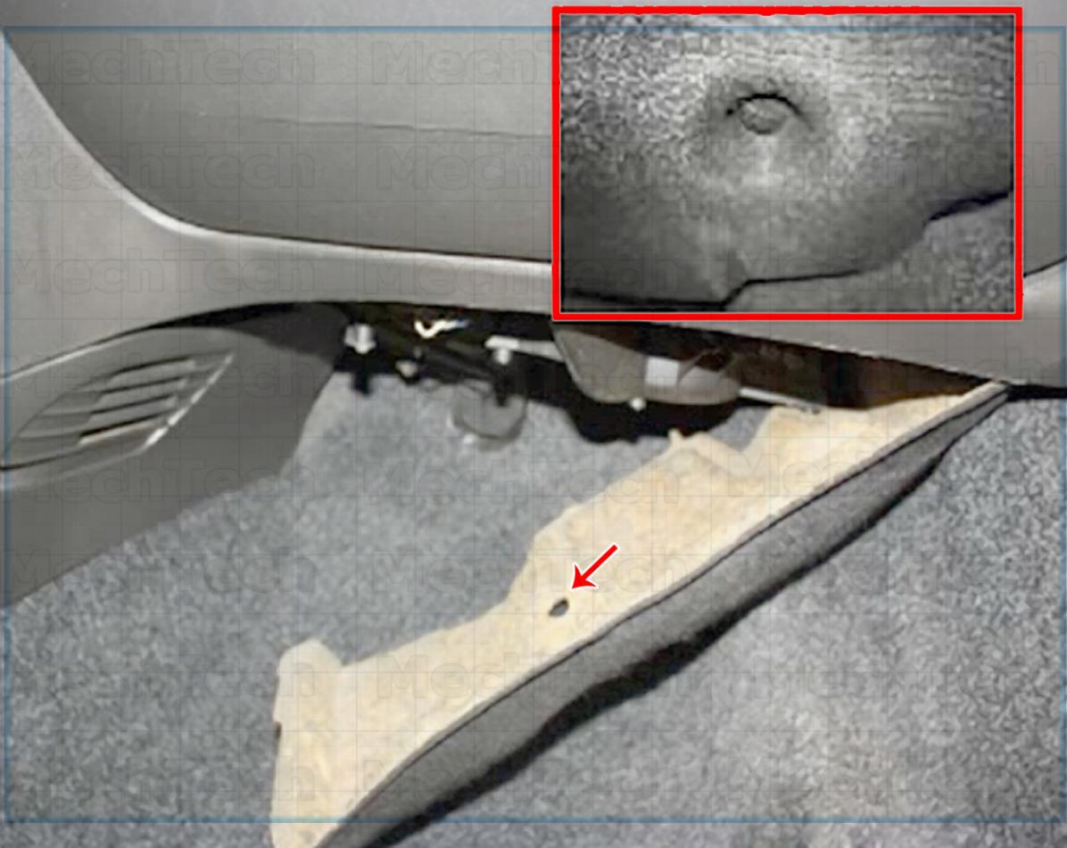

2. אם קיים כיסוי פלסטיק ניתן לפתוח אותו ע"י שחרור בורג במרכז המכסה או קליפס בשטיח (אין צורך להסירו לגמרי).
קובץ מצורף 7482

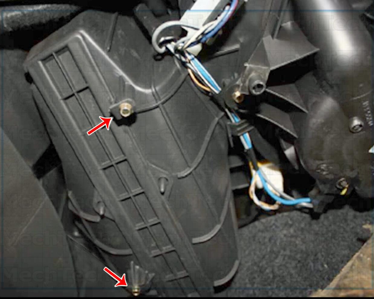

3. פותחים את שני הברגים המסומנים בחץ בתמונה ומסירים את מכסה בית המסנן.
קובץ מצורף 7483

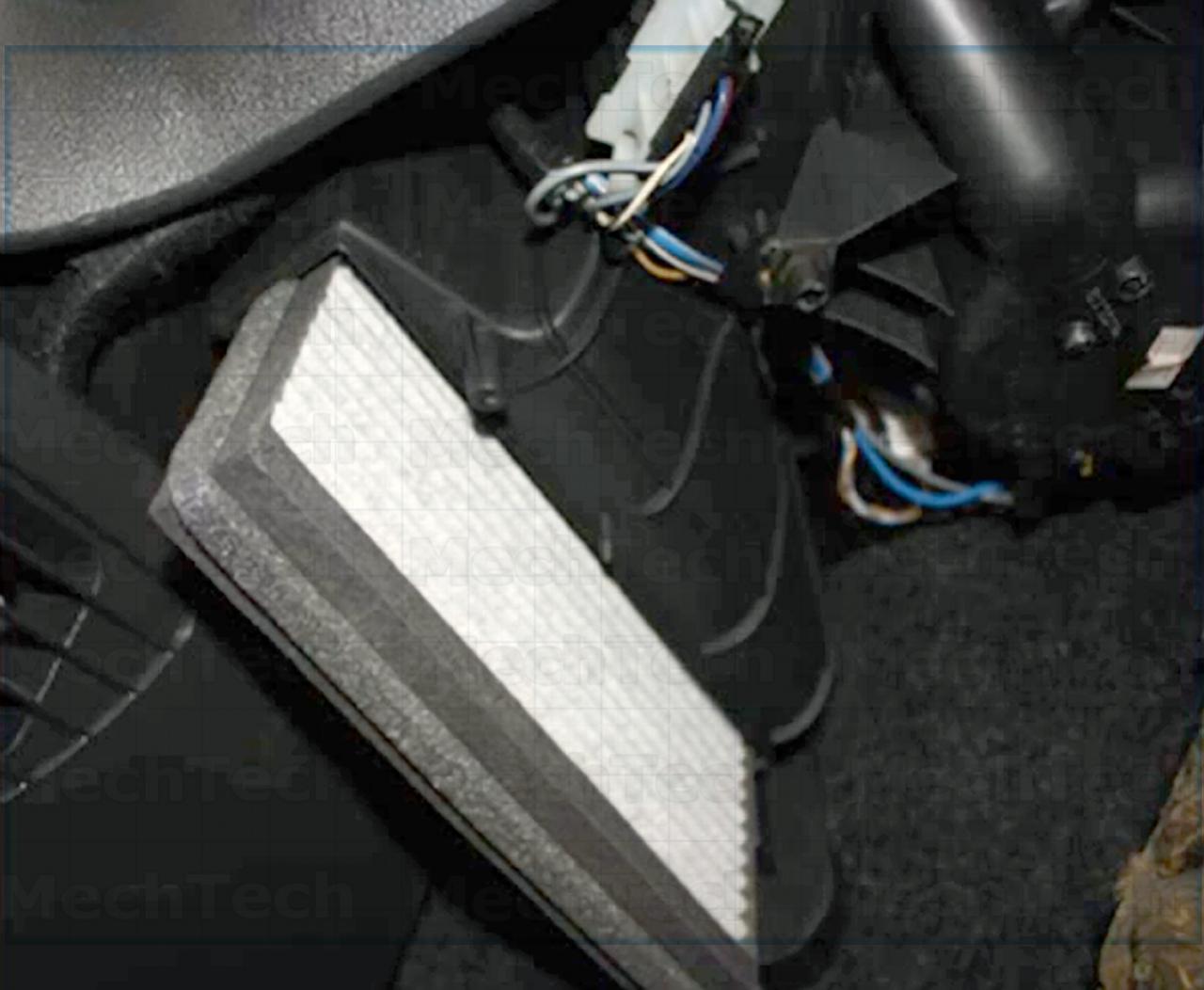

4. שולפים את המסנן הישן, מנקים את בית המסנן בעזרת מטלית לחה. ניתן גם להוציא את בית הפילטר הפנימי (לא את כל הבית) כדי לוודא שהפילטר הוכנס כראוי.
קובץ מצורף 7484
