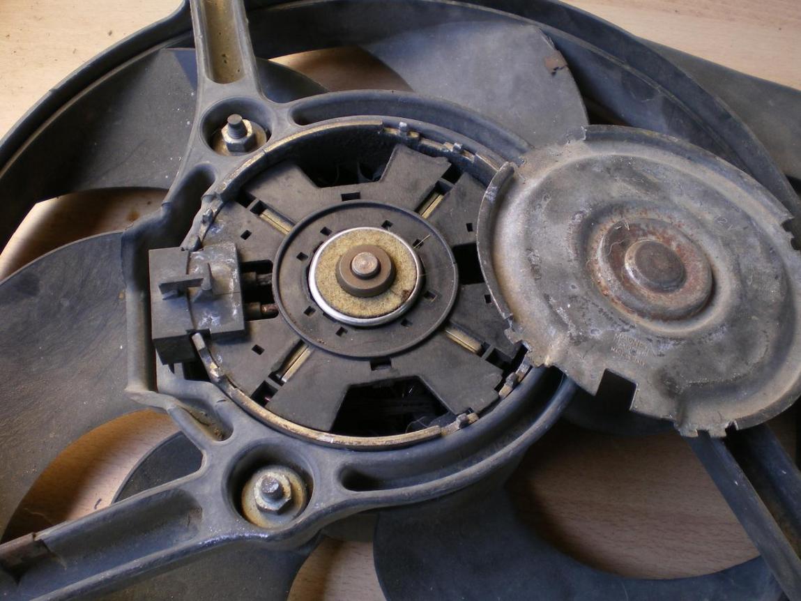

צודק אצלך הבעיה בפחמים. לא בעיה לפתוח אותו, אבל כאשר הוא לא מסתובב חופשי ביד, יש גם בעיה של מסבים. לא שווה להתעסק איתו. אני פתחתי אותו כדי לקחת את הפחמים לוונטה פנימית של מזגן. התעצלתי לנסוע לת"א לקנות פחמים.
אם לא תסדר בצפון, ואתה מזדמן לאיזור שלי, צור קשר בפרטי. יש ברשותי כמה וונטות במצב תקין.
שם:  וונטה 1.jpg

תודה דוד. אצלי המאוורר נראה בדיוק אותו דבר. אנסה לסדר ואם לא, מאמין שזה לא אמור להיות יקר מידי מפרוק.. דרך אגב, זה לא בעייתי לסגור אחר כך את המכסה?

טוב.. אז לגבי הוונטה שלי, היא לא בדיוק כמו בתמונה שלך דוד. פתיחה הרבה יותר מסובכת והפח ממש עבה. ניסיתי וראיתי שמתחיל להיגרם נזק רב מידי. סגרתי חזרה. כרגע הוונטה עובדת יפה. בכל זאת קפצתי לפרוקיה ורכשתי וונטה נוספת (מכסה נראה כמו בתמונה של דוד). נשאר רק להלחים מחבר מתאים ולהרכיב. נעדכן בתוצאה.

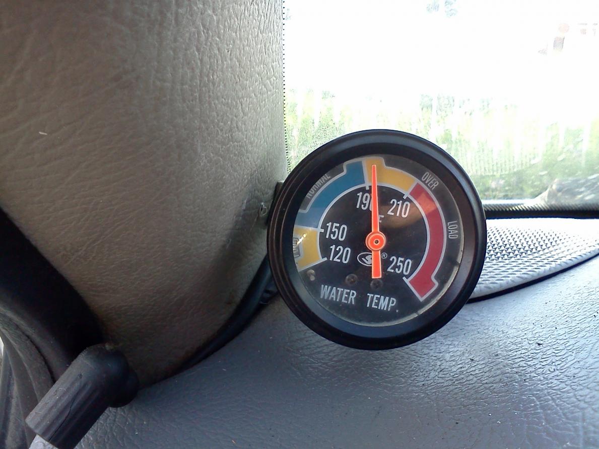

עדכון: אתמול קניתי וונטה חדשה (כלומר משומשת מפרוק..) התקנתי אותה והיום ביצעתי נסיון. עובדת מצויין! באמת שעבור סכומים כאלה אין מה להתעסק בנסיונות תיקון של הישנה (פרט לאלמנט הסקרנות והלימוד). שאלה נוספת בהמשך לטמפ מנוע, ברכב שלי מותקן שעון חום לא מקורי . הוונטה נכנסת לפעולה ב 190F בערך והטמפ יורדת למרכז התחום הכחול . כלומר יש משחק במחוג רוב הזמן. האם המצב תקין? כמובן שהטמפ לא עוברת לכיוון האדום אף פעם.
