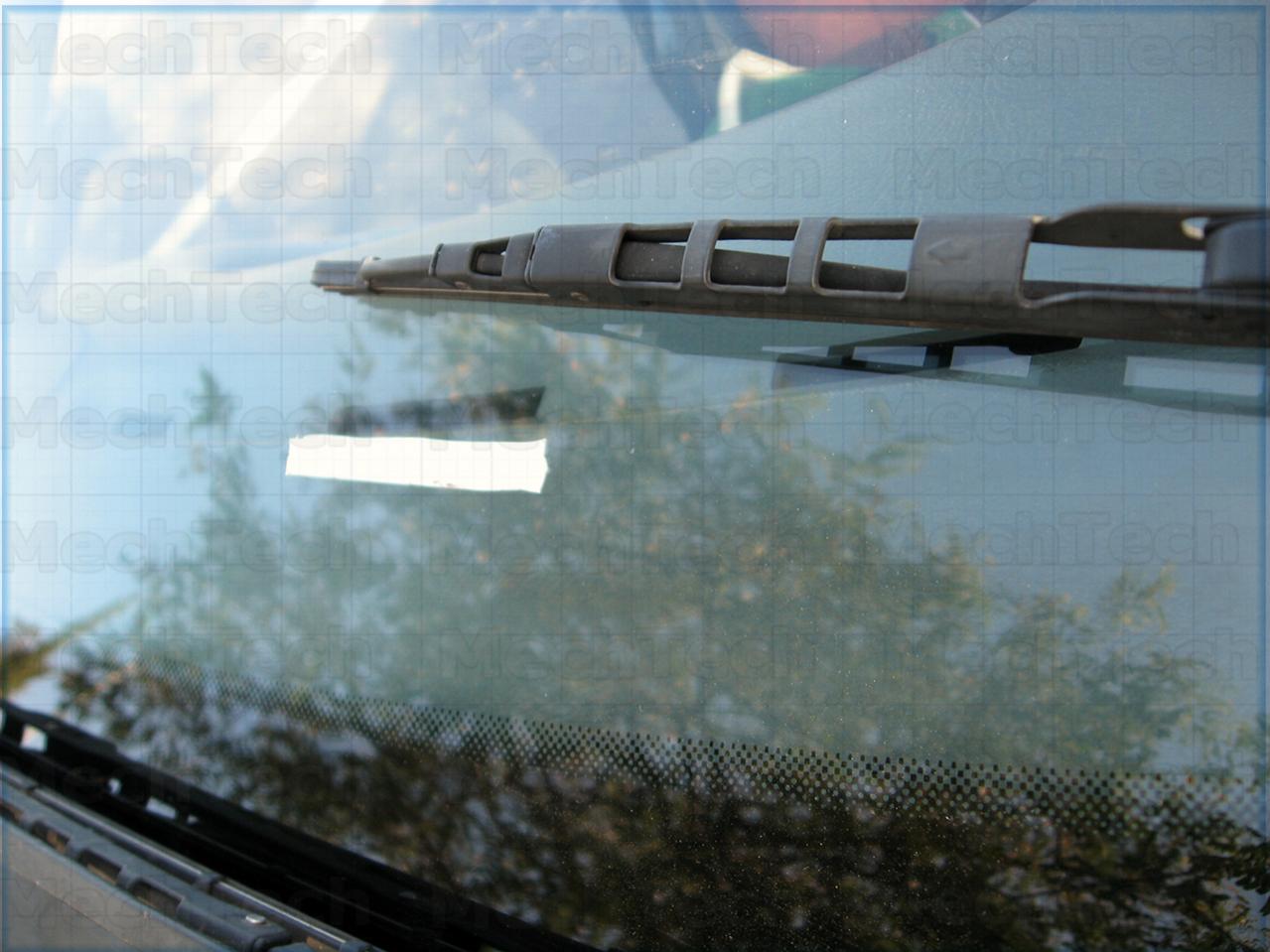

1. תחילה מסמנים את מיקום וזווית המגבים בעזרת מסקינטייפ (נייר דבק), ע"מ שנחזיר אותם למקומם בסוף העבודה.

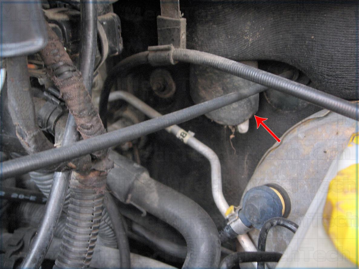

2. פותחים מכסה מנוע ומאבטחים את מוט התמיכה ע"י הזזתו לצד שמאל אל החור הקטן (שלא נחטוף "בומבה" בראש, במקרה הטוב).

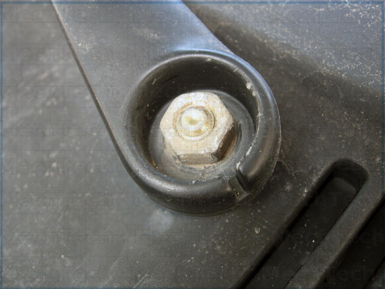

4. אום 13 מ"מ.

5. פותחים את האומים בעזרת ידית ראצ'ט ובוקסה 13 מ"מ, מנדנדים מעלה/מטה את הזרוע ושולפים אותה החוצה עם המגב (אפשר לקפל את זרוע המגב באזור הציר עם הקפיץ ע"מ להקל על הוצאת הזרועות).
יש לשים לב להבדל שבין שתי זרועות המגבים.

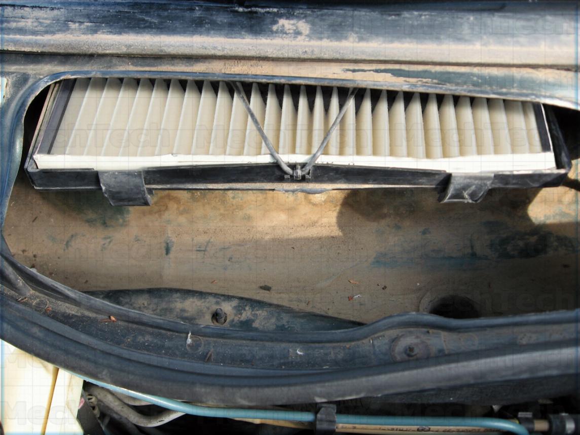

11. שחרור גומיית האבטחה של המסנן והוצאתו. יש לשים לב לכיוון זרימת האוויר לפי החצים שמודפסים עליו.

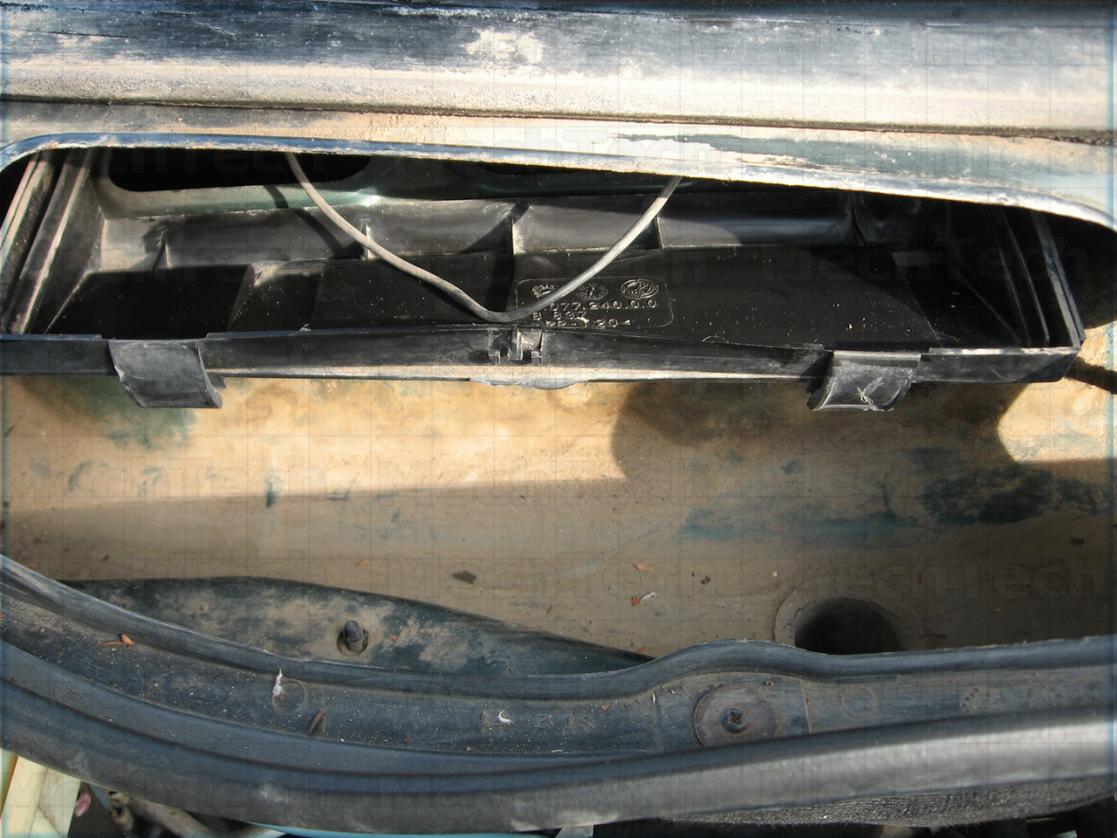

12. לאחר שהוצאנו וניקינו את כל הלכלוך כולל פתחי הניקוז, יש לנקות גם את בית המסנן. רצוי וכדאי לבצע את הניקוי בעזרת שואב אבק ביתי או לגשת לתחנת דלק בה יש שואב אבק בשירות עצמי בתשלום.

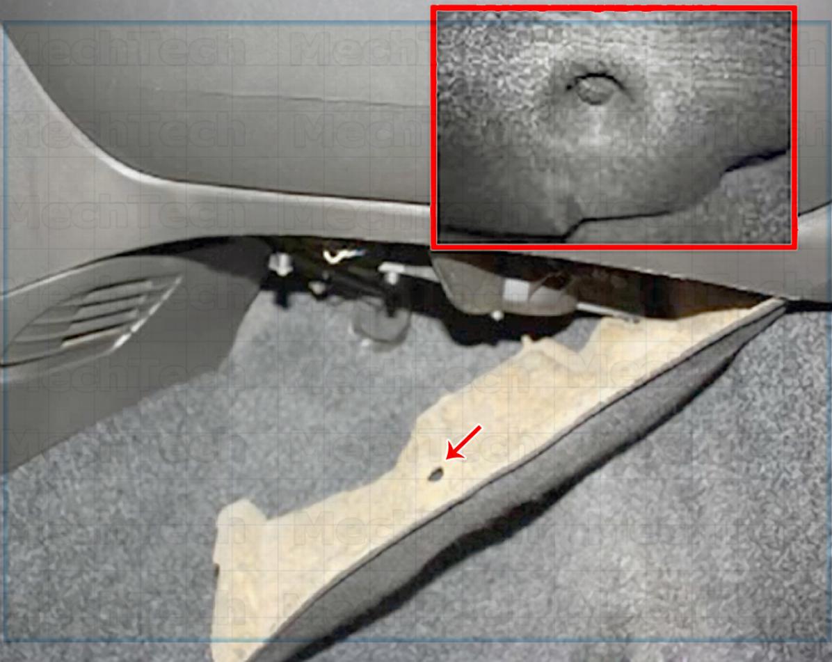

2. אם קיים כיסוי פלסטיק ניתן לפתוח אותו ע"י שחרור בורג במרכז המכסה או קליפס בשטיח (אין צורך להסירו לגמרי).
