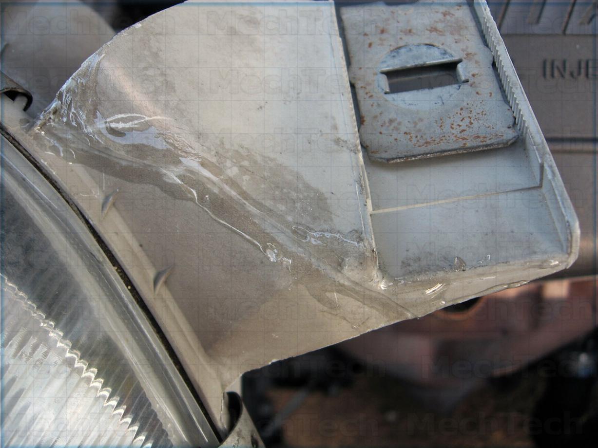

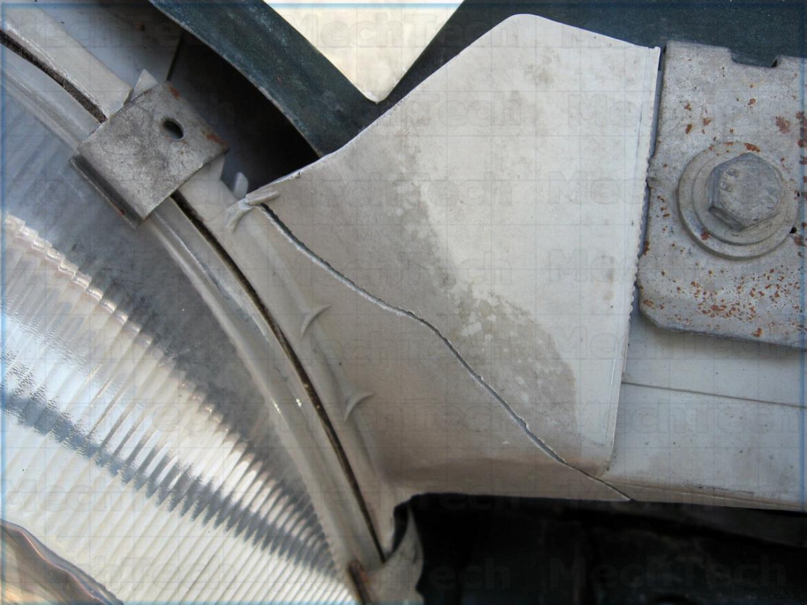

1. תושבת הפנס השבורה במלוא הדרה.
שם:  headlamp1.jpg
צפיות: 3118
גודל:  121.7 KB

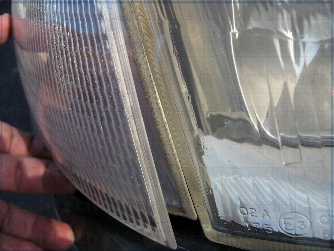

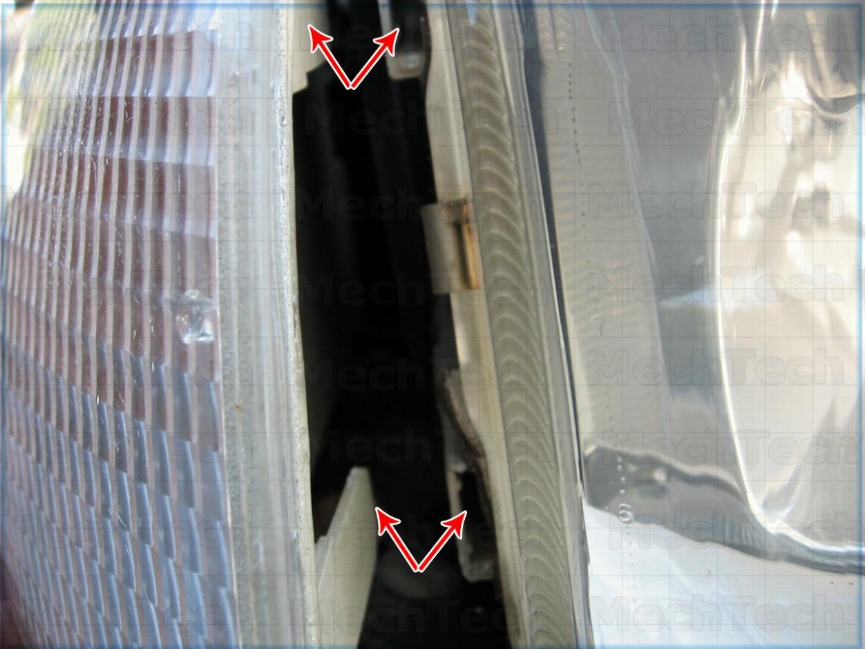

2. בקליט (פלסטיק) שקוף של פנס האיתות שיצא מהארון והחליט פתאום "להתרומם".
בכלל.. מה הקטע הזה שפתאום כולם "יוצאים מהארון"? כל פעם מראים בטלוויזיה שעוד סלב "יצא מהארון", איזה ארון..?
אנ'לא אתפלא אם שמעון פרס יחליט פתאום שגם הוא "יוצא מהארון"..
שם:  headlamp2.jpg
צפיות: 2892
גודל:  118.5 KB

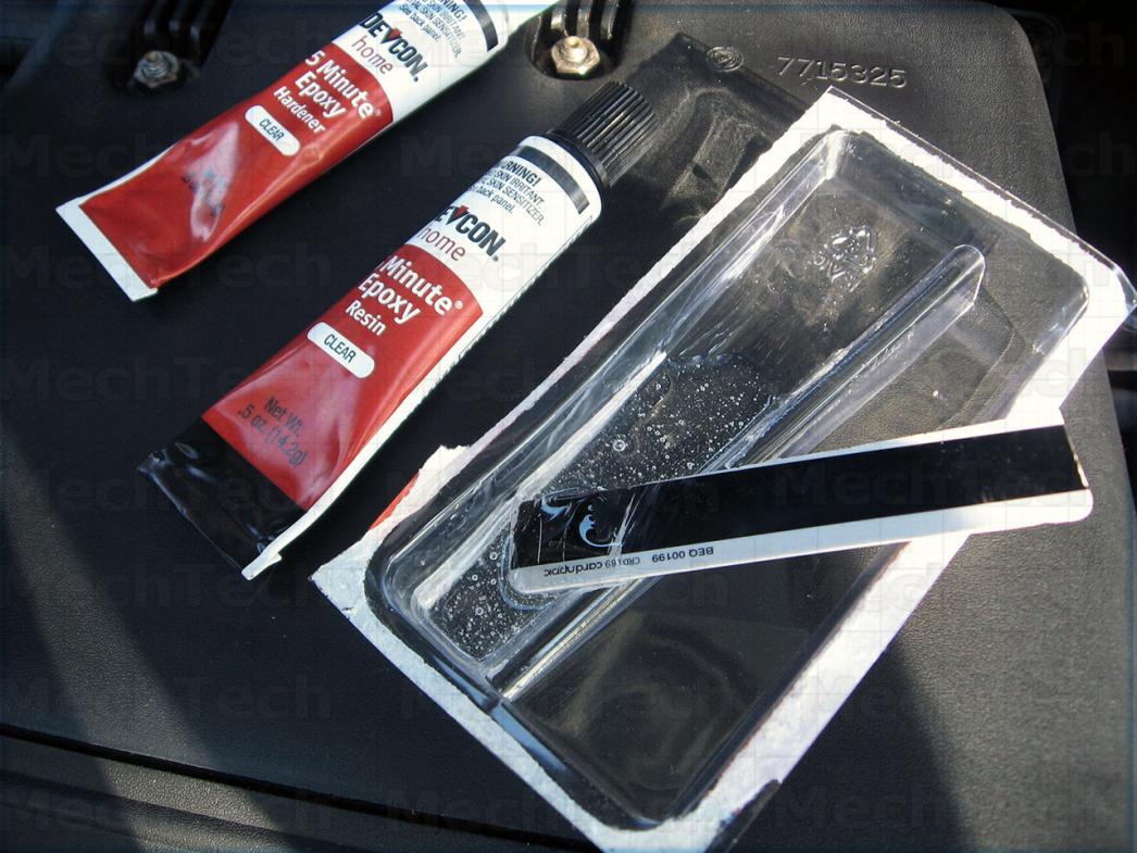

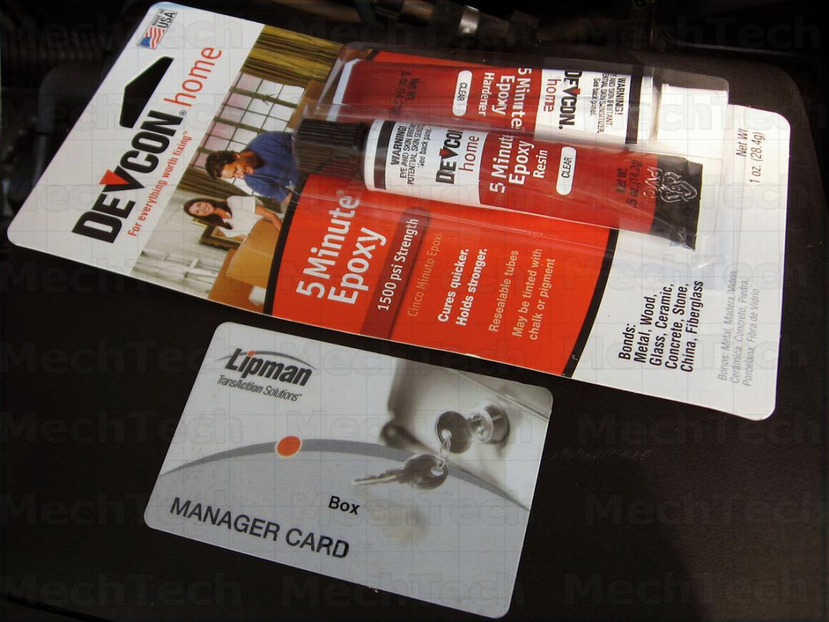

3. דבק אפוקסי 5 דקות (שפורפרת דבק ושפורפרת מקשה) וחתיכת פלסטיק שחותכים לרצועות כדי שישמשו לערבוב הדבק עם המקשה (השתמשתי בכרטיס ישן).
שם:  headlamp3.jpg
צפיות: 2857
גודל:  118.1 KB

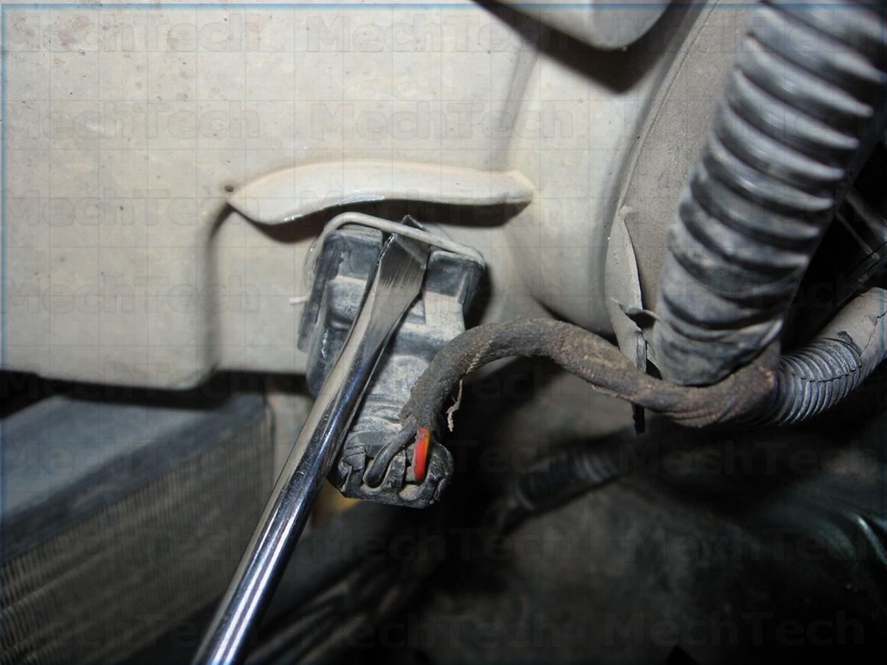

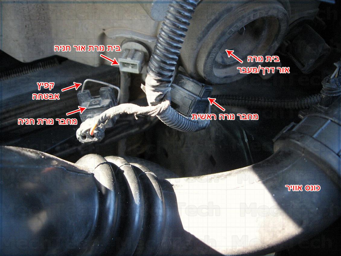

5. שחרור קפיץ האבטחה של מחבר נורת החניה.
שם:  headlamp5.jpg
צפיות: 2947
גודל:  112.9 KB

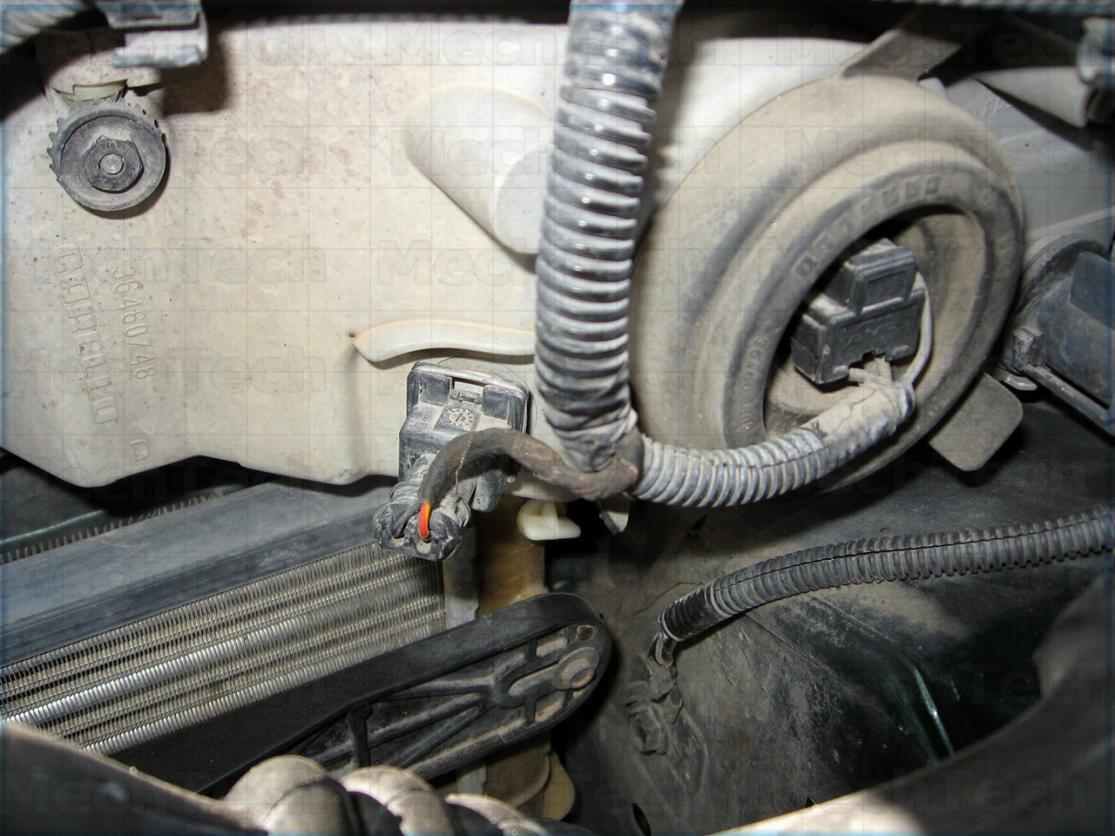

6. נתוק קונקטור נורת אור דרך/מעבר וקונקטור נורת אור חניה ע"י שליפה שלהם לאחור.
שם:  headlamp6.jpg
צפיות: 2796
גודל:  123.1 KB

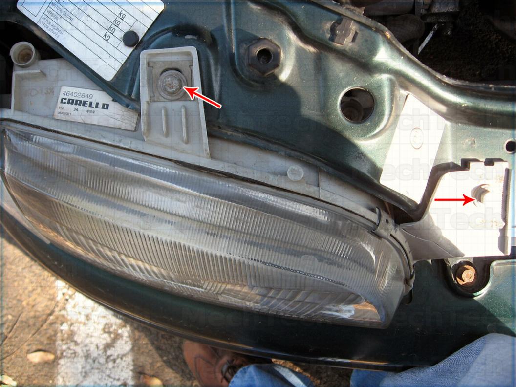

7. שחרור והוצאת שני הברגים מהתושבות העליונות של הפנס הראשי.
שם:  headlamp7.jpg
צפיות: 2920
גודל:  124.0 KB

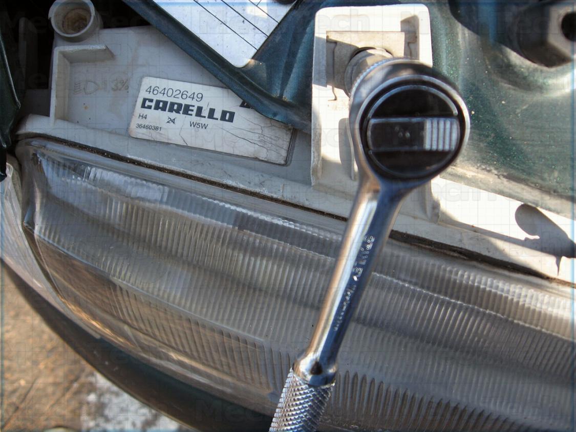

8. שחרור הברגים בעזרת מפתח או ידית ראצ'ט ובוקסה 10 מ"מ.
שם:  headlamp8.jpg
צפיות: 2871
גודל:  121.1 KB

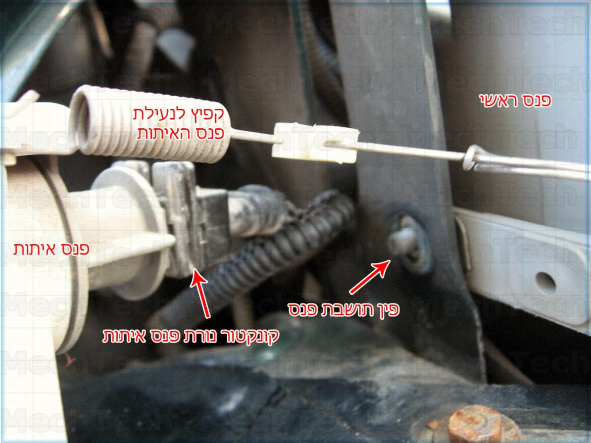

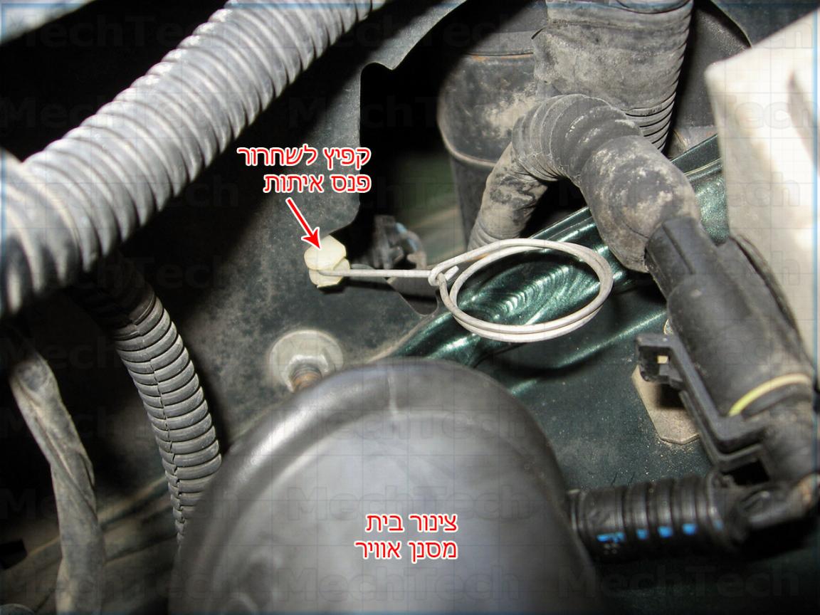

9. שחרור קפיץ האבטחה של פנס האיתות ושליפת הפנס בזהירות החוצה בצורה ישרה לכיוון חזית הרכב.
שם:  headlamp9.jpg
צפיות: 2868
גודל:  119.4 KB
10. שחרור קפיץ האבטחה המרובע של הקונקטור וניתוק הקונקטור (בתמונה כתבתי פין תושבת, אך זה בורג האום. הפין נמצא קצת יותר למעלה).
שם:  headlamp10.jpg
צפיות: 2931
גודל:  122.3 KB

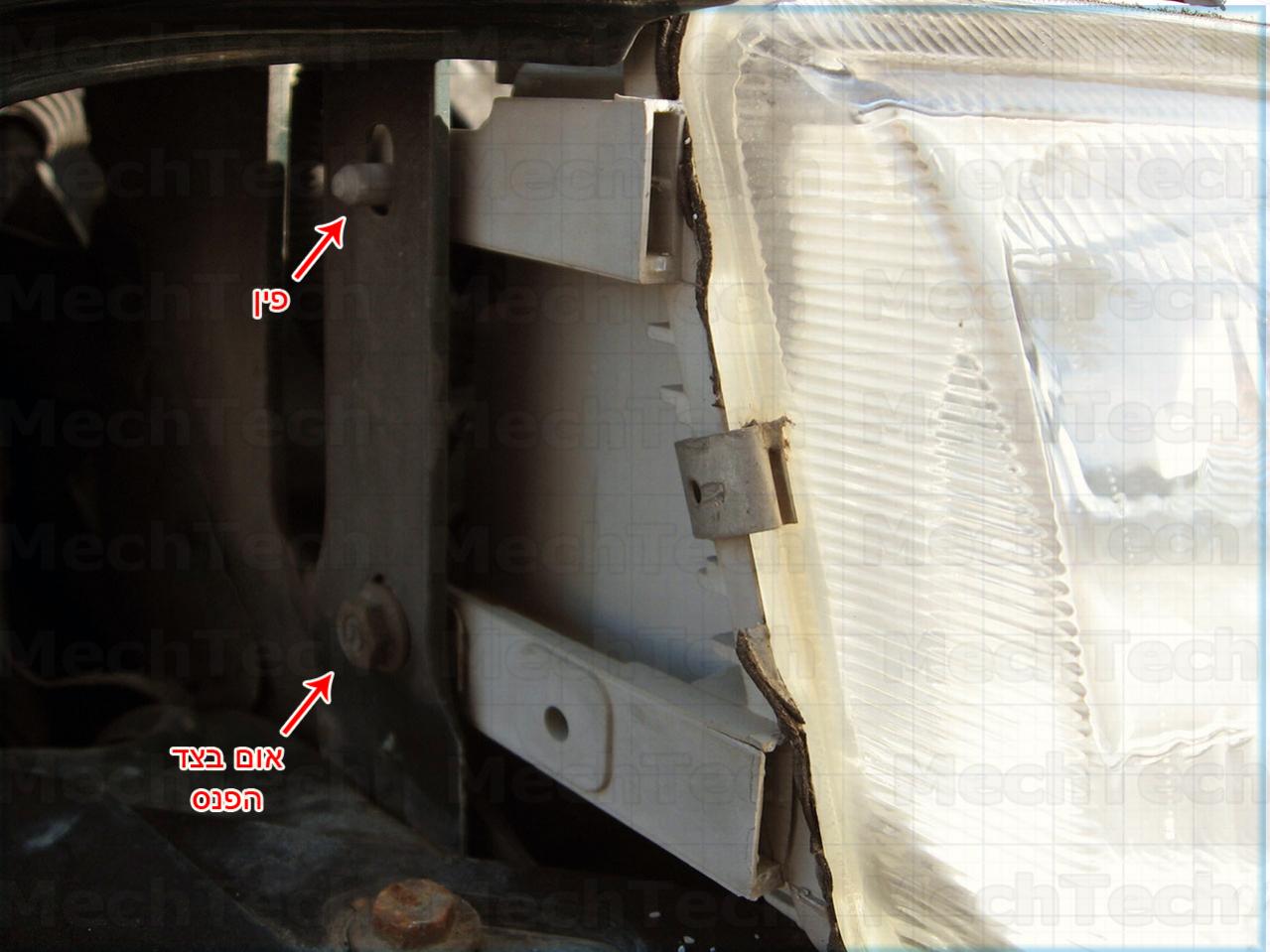

11. שחרור אום בצד הפנס הראשי והוצאת הפנס.
שם:  headlamp11.jpg
צפיות: 2844
גודל:  105.4 KB

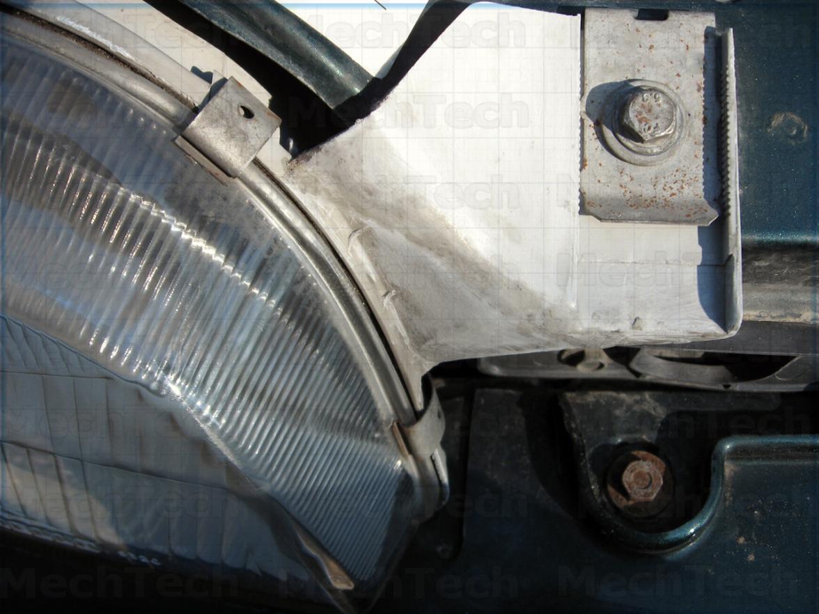

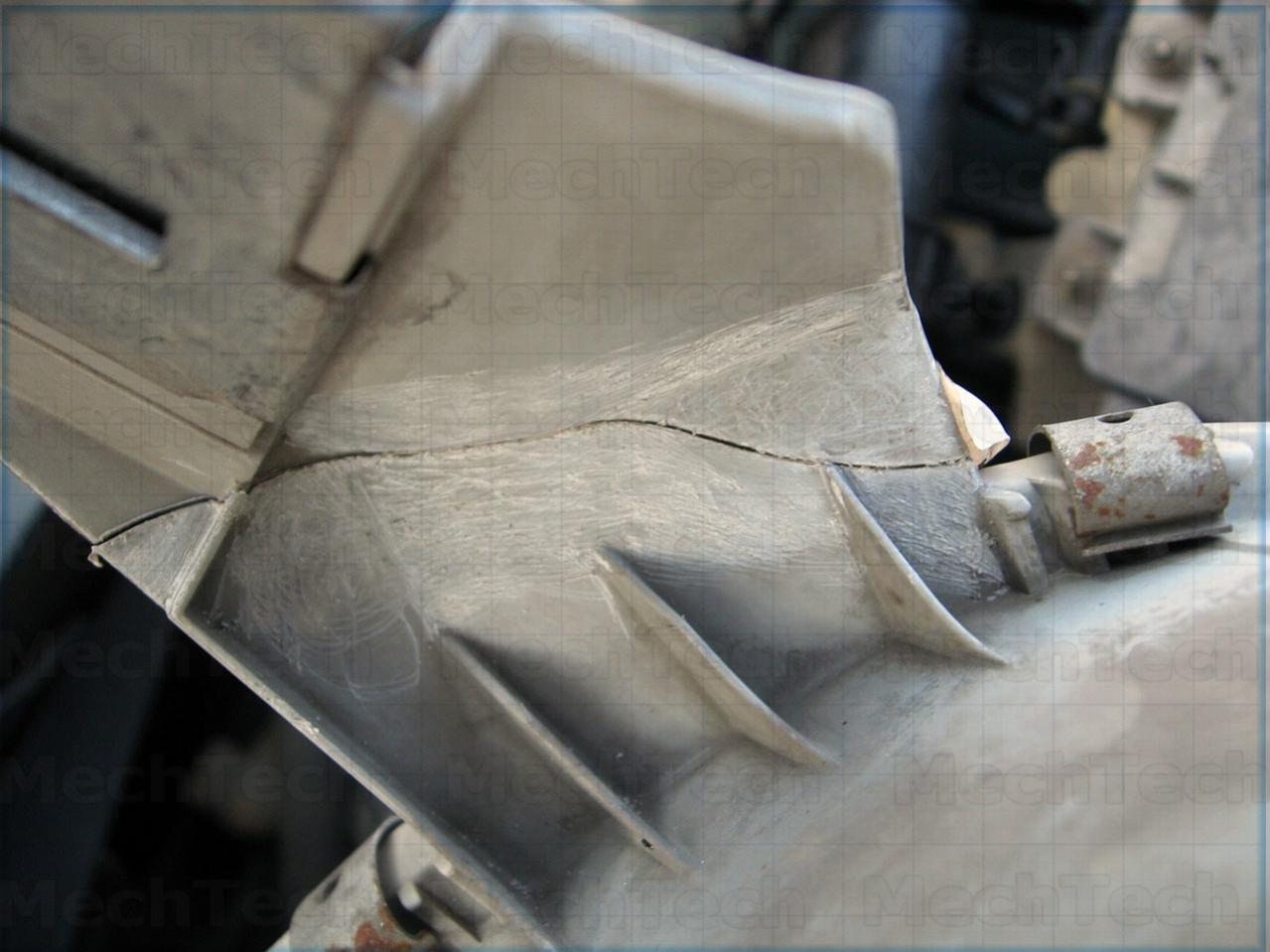

12. מלטשים את התושבת והפנס עם נייר זכוכית גס כדי ליצור שטח פנים גדול והתחברות טובה יותר של הדבק.
שם:  headlamp12.jpg
צפיות: 2903
גודל:  106.1 KB

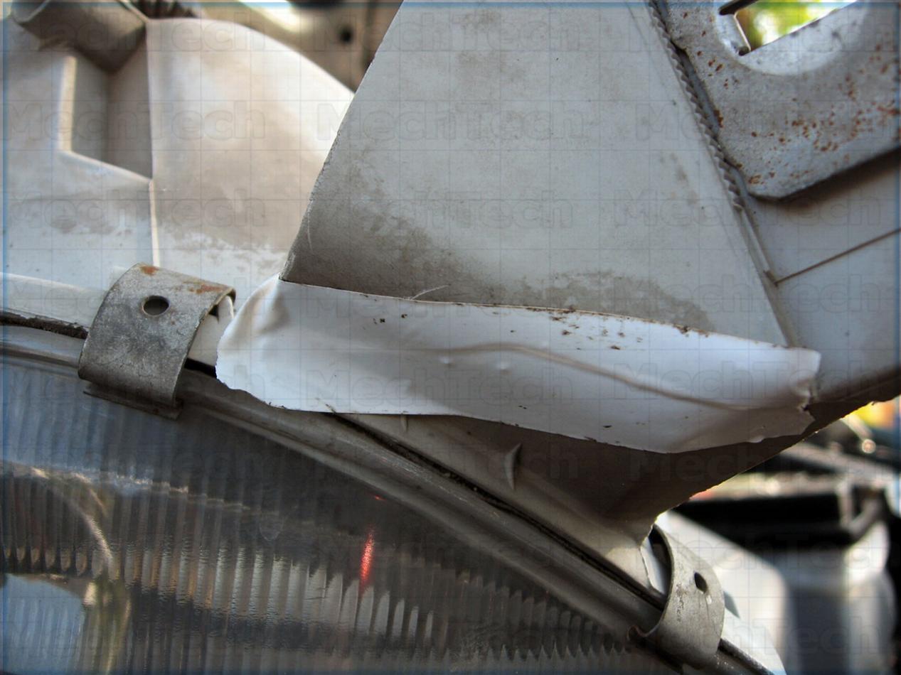

14. מצמידים את התושבת השבורה לפנס ושמים מסקינטייפ (סרט-בידוד) לחיזוק זמני בצד החיצוני שלה.
כעת מורחים מעט דבק בצד הפנימי, לאורך השבר ובתוך השבר עצמו רק כדי להצמיד את התושבת לפנס, יש להקפיד לשמור על הזווית של התושבת כמו שהיתה במקור (הדבק מתקשה תוך 4-5 דקות).
שם:  headlamp14.jpg
צפיות: 2876
גודל:  116.0 KB

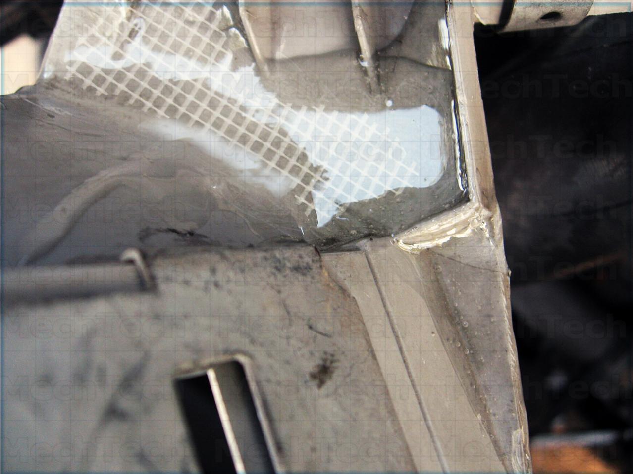

15. מערבבים כמות גדולה של דבק (ממש בריכה) ויוצקים אותו בצד הפנימי, אפשר לשים לפני זה רשת כדי ליצור חיבור חזק וגמיש יותר של שני החלקים. ממתינים שיתייבש.
שם:  headlamp15.jpg
צפיות: 2900
גודל:  118.7 KB

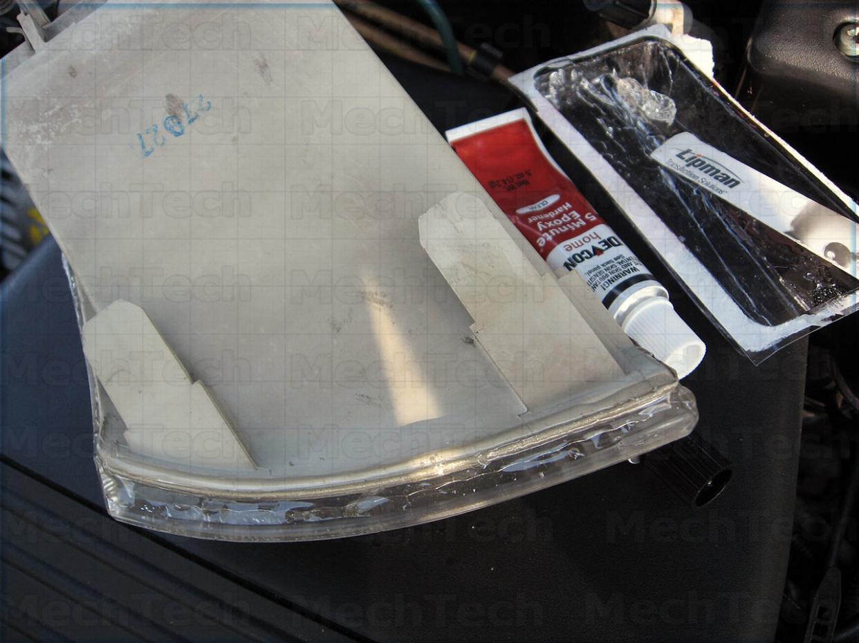

17. ובהזדמנות חגיגית זו שפנס האיתות השבור כבר בחוץ, הסרתי את הבקליט (הפלסטיק) של פנס האיתות, ניקיתי את הרפלקטור, מרחתי דבק סביב היקף הפנס והצמדתי חזרה את הבקליט.
שם:  headlamp17.jpg
צפיות: 2836
גודל:  118.4 KB

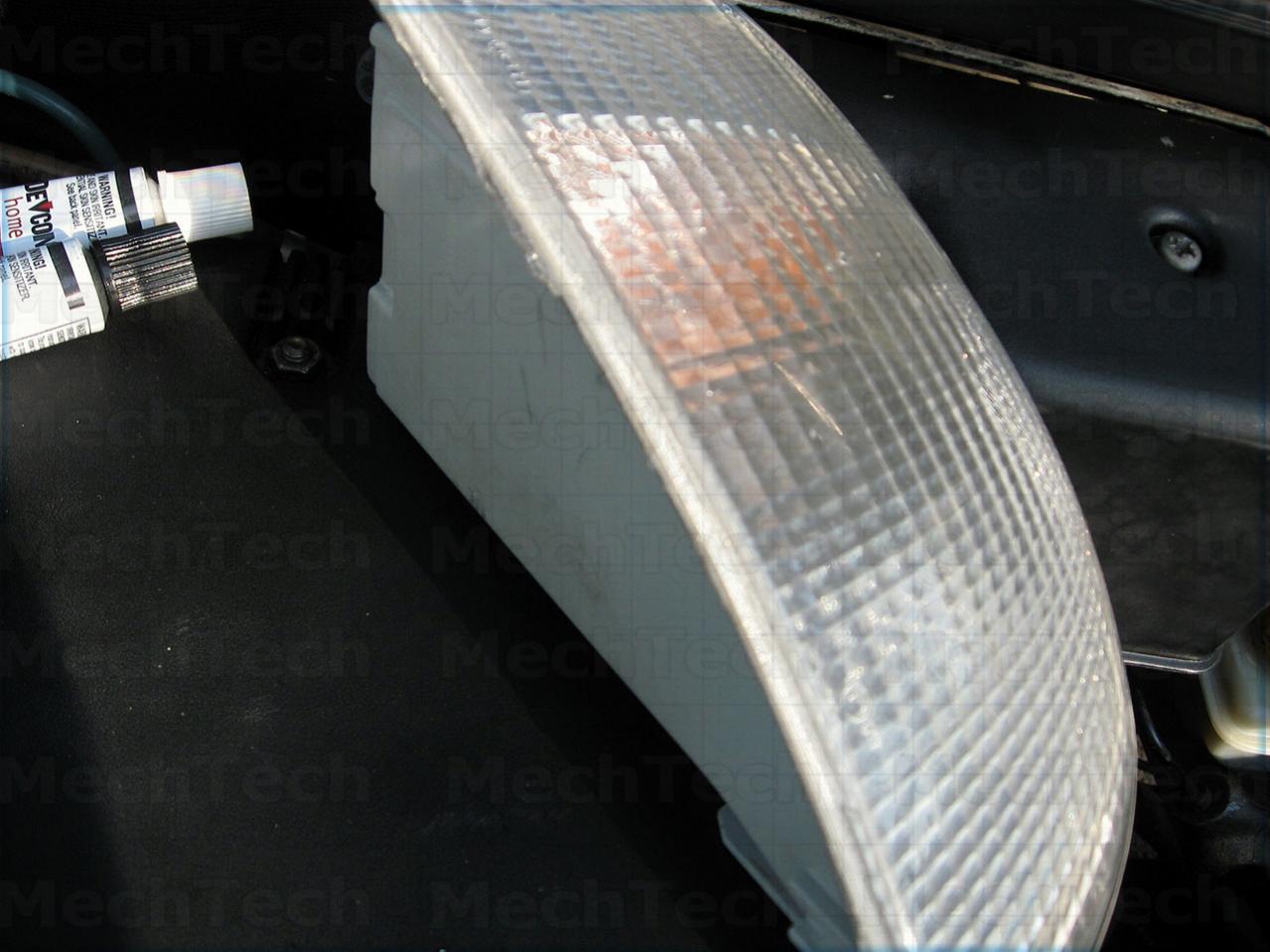

18. המתנתי שהדבק יתייבש לפני שהרכבתי את הפנס למקומו.
שם:  headlamp18.jpg
צפיות: 2829
גודל:  113.1 KB
