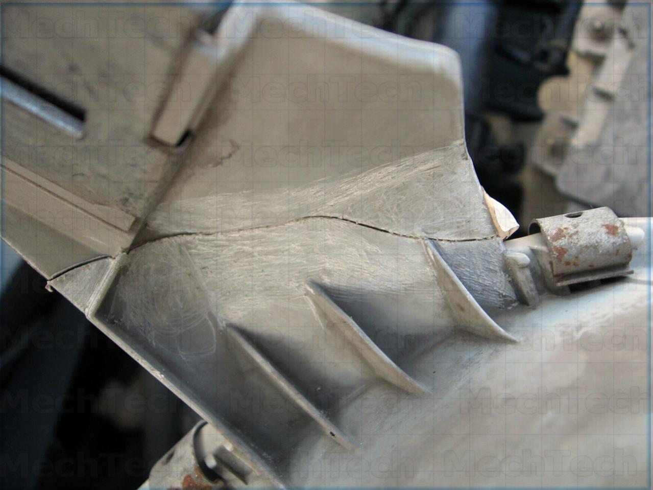

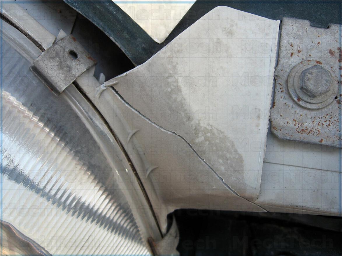

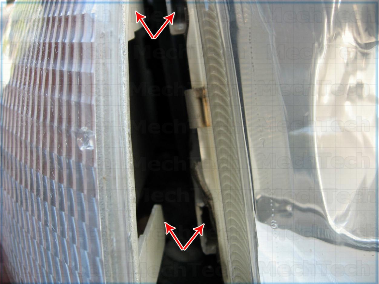

1. תושבת הפנס השבורה במלוא הדרה.
קובץ מצורף 7432

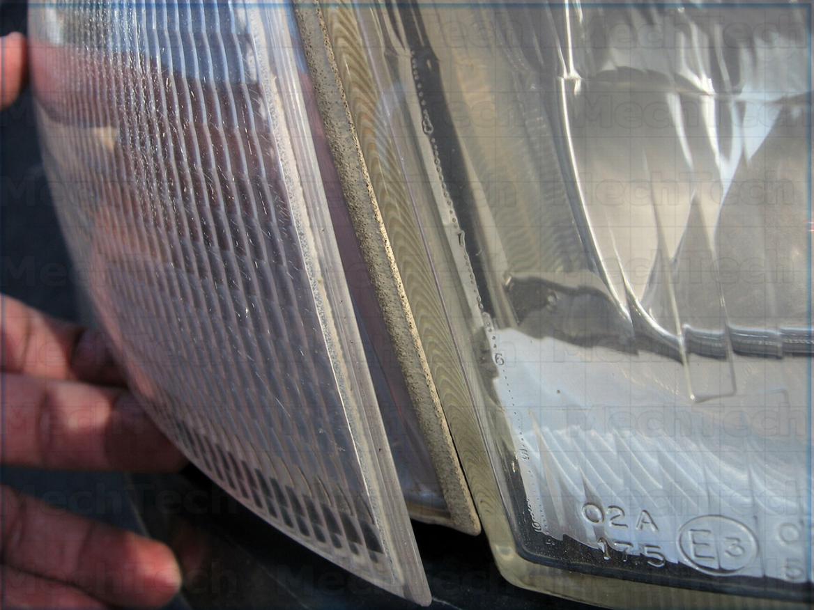

2. בקליט (פלסטיק) שקוף של פנס האיתות שיצא מהארון והחליט פתאום "להתרומם".
בכלל.. מה הקטע הזה שפתאום כולם "יוצאים מהארון"? כל פעם מראים בטלוויזיה שעוד סלב "יצא מהארון", איזה ארון..?
אנ'לא אתפלא אם שמעון פרס יחליט פתאום שגם הוא "יוצא מהארון"..
קובץ מצורף 7433

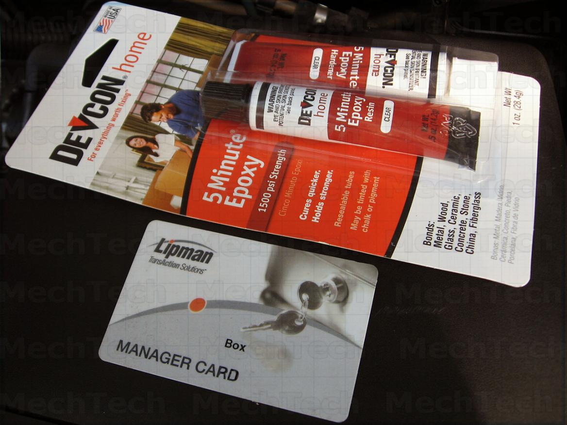

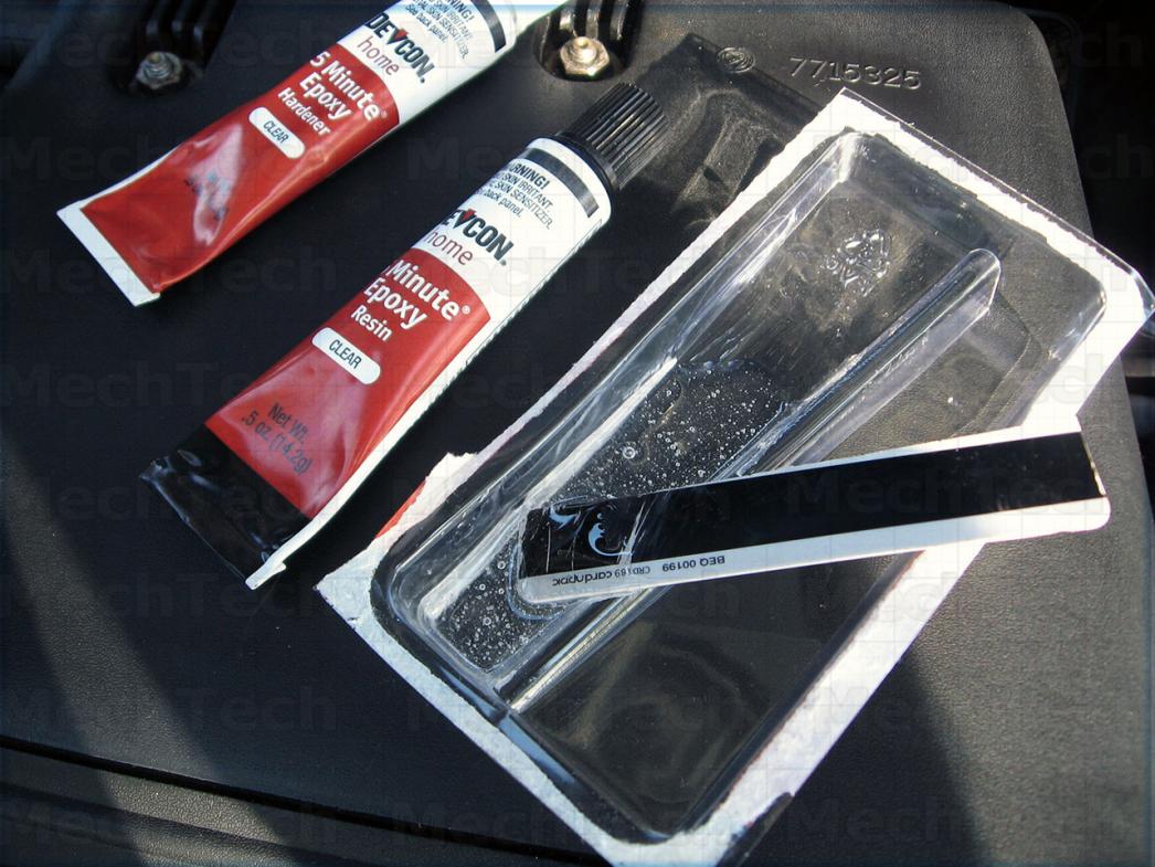

3. דבק אפוקסי 5 דקות (שפורפרת דבק ושפורפרת מקשה) וחתיכת פלסטיק שחותכים לרצועות כדי שישמשו לערבוב הדבק עם המקשה (השתמשתי בכרטיס ישן).
קובץ מצורף 7434

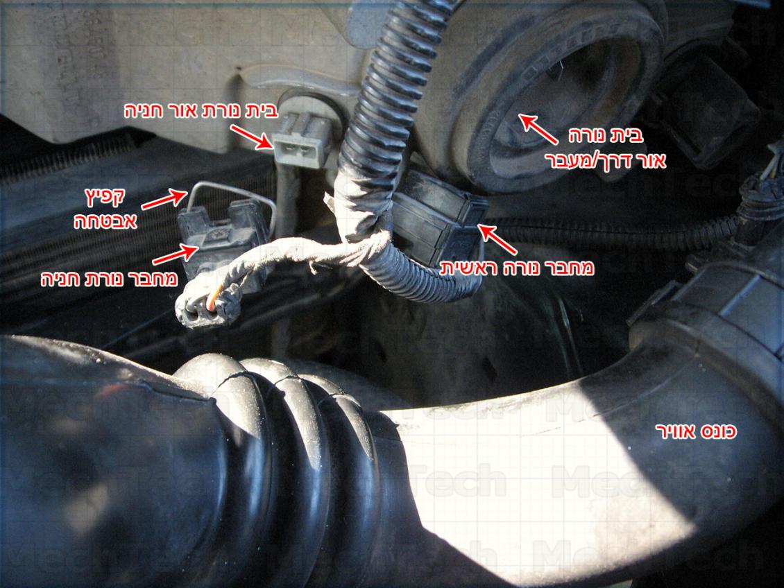

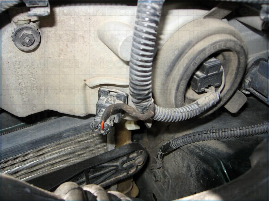

5. שחרור קפיץ האבטחה של מחבר נורת החניה.
קובץ מצורף 7436
6. נתוק קונקטור נורת אור דרך/מעבר וקונקטור נורת אור חניה ע"י שליפה שלהם לאחור.
קובץ מצורף 7437

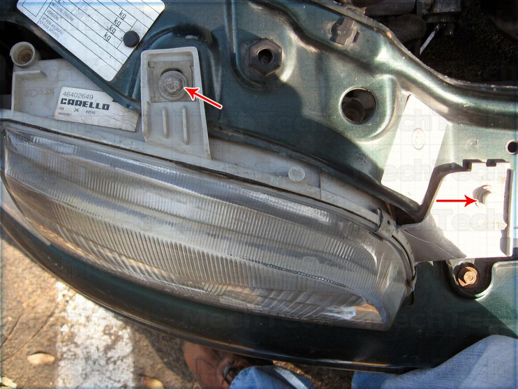

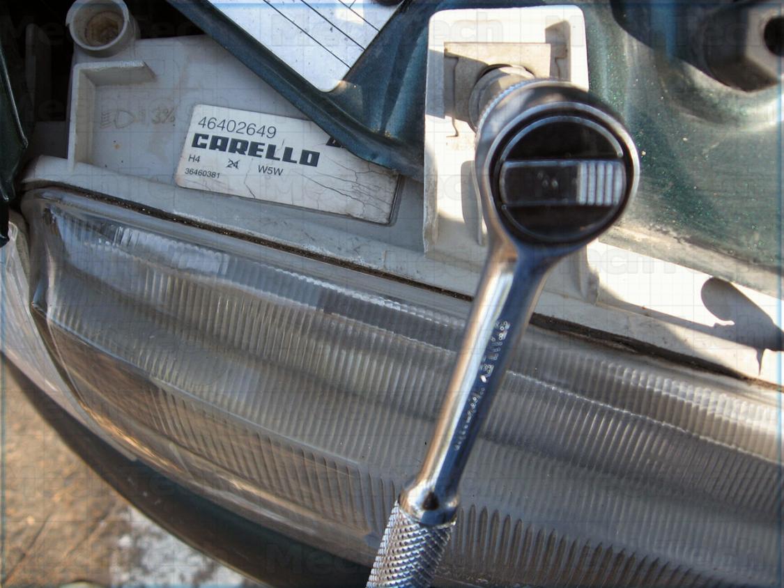

7. שחרור והוצאת שני הברגים מהתושבות העליונות של הפנס הראשי.
קובץ מצורף 7438
8. שחרור הברגים בעזרת מפתח או ידית ראצ'ט ובוקסה 10 מ"מ.
קובץ מצורף 7439

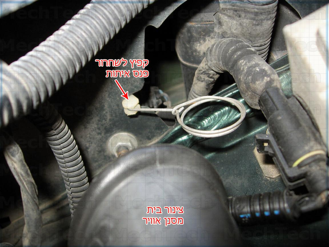

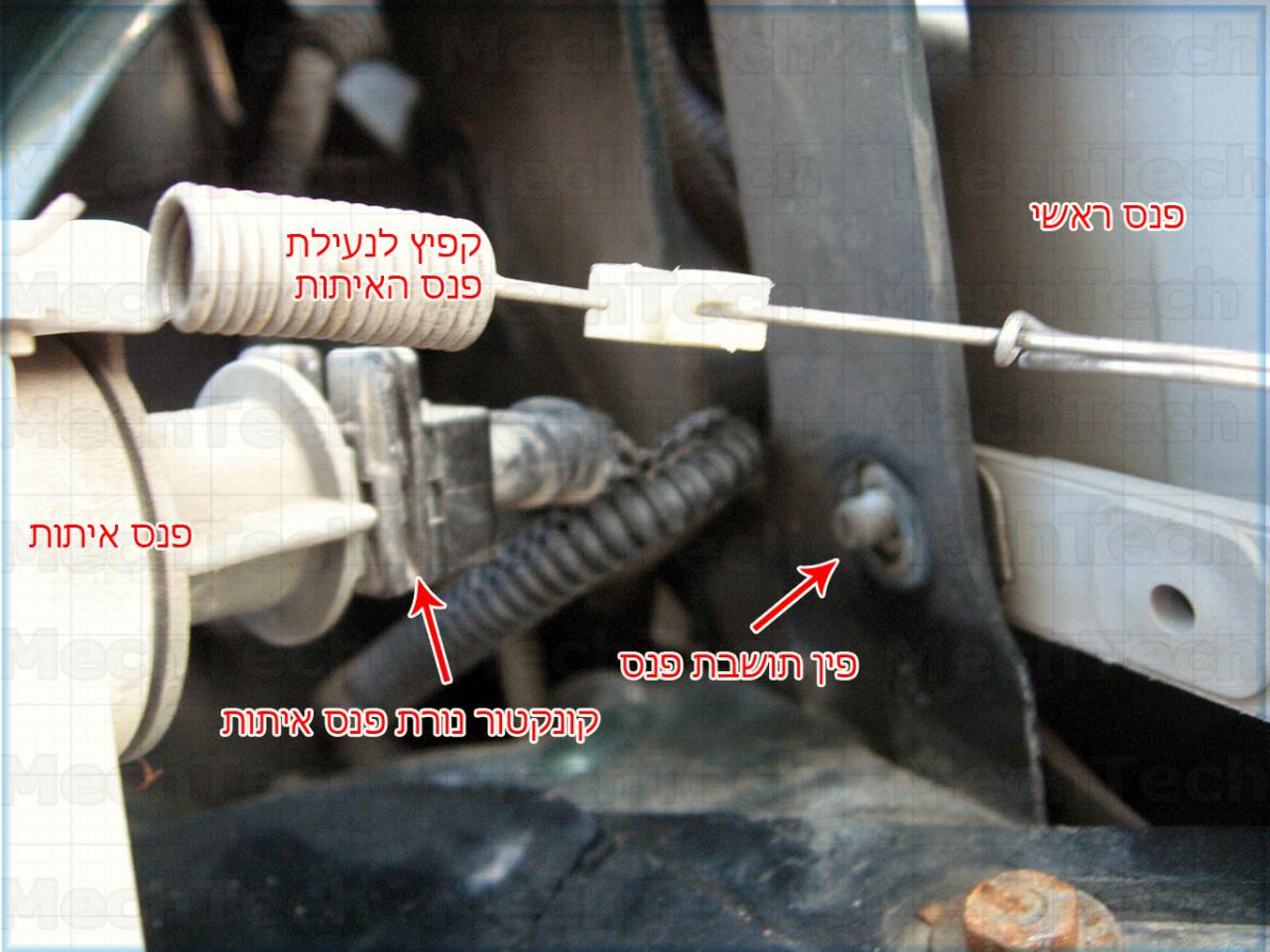

9. שחרור קפיץ האבטחה של פנס האיתות ושליפת הפנס בזהירות החוצה בצורה ישרה לכיוון חזית הרכב.
קובץ מצורף 7440

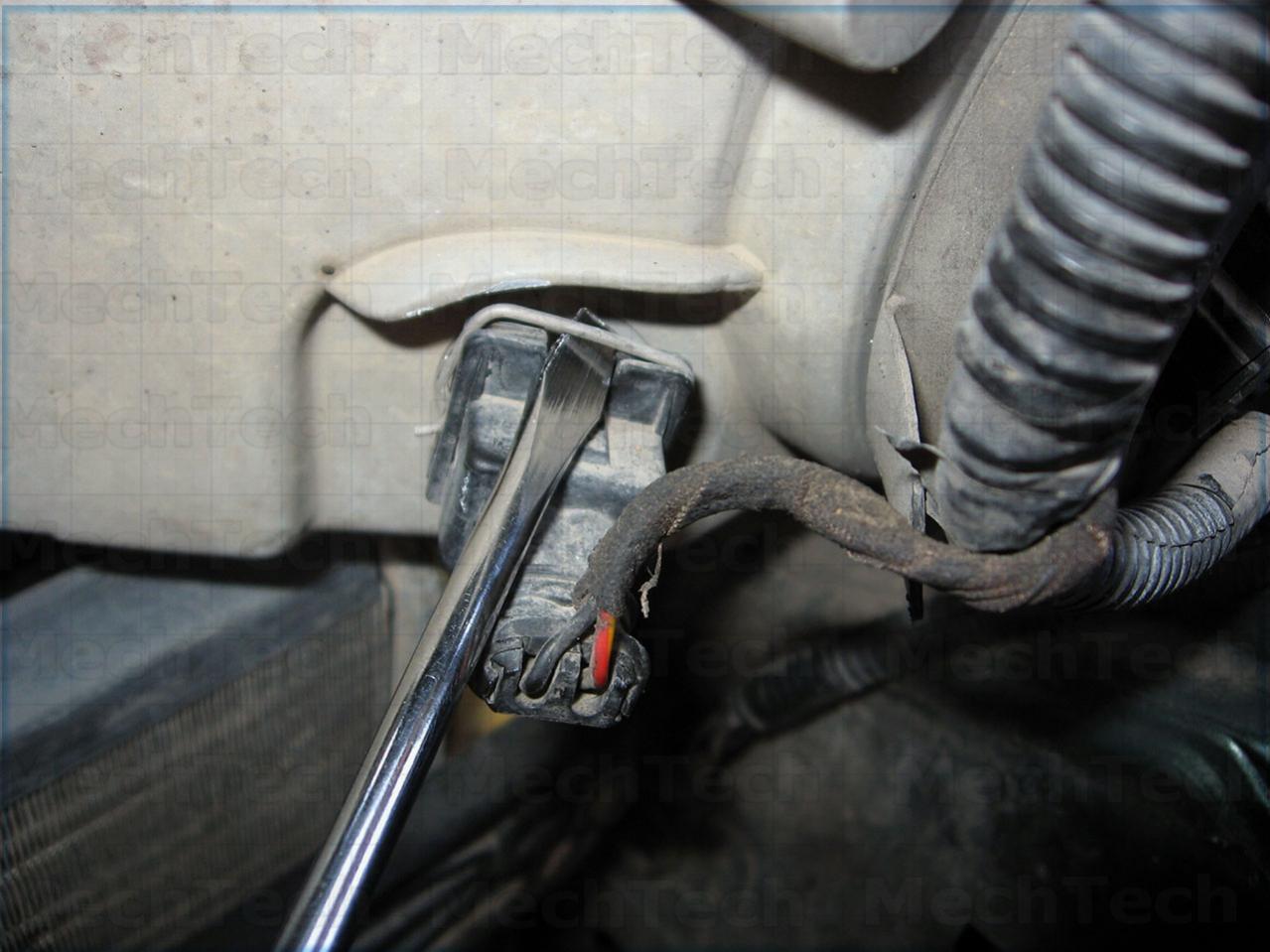

10. שחרור קפיץ האבטחה המרובע של הקונקטור וניתוק הקונקטור (בתמונה כתבתי פין תושבת, אך זה בורג האום. הפין נמצא קצת יותר למעלה).
קובץ מצורף 7441

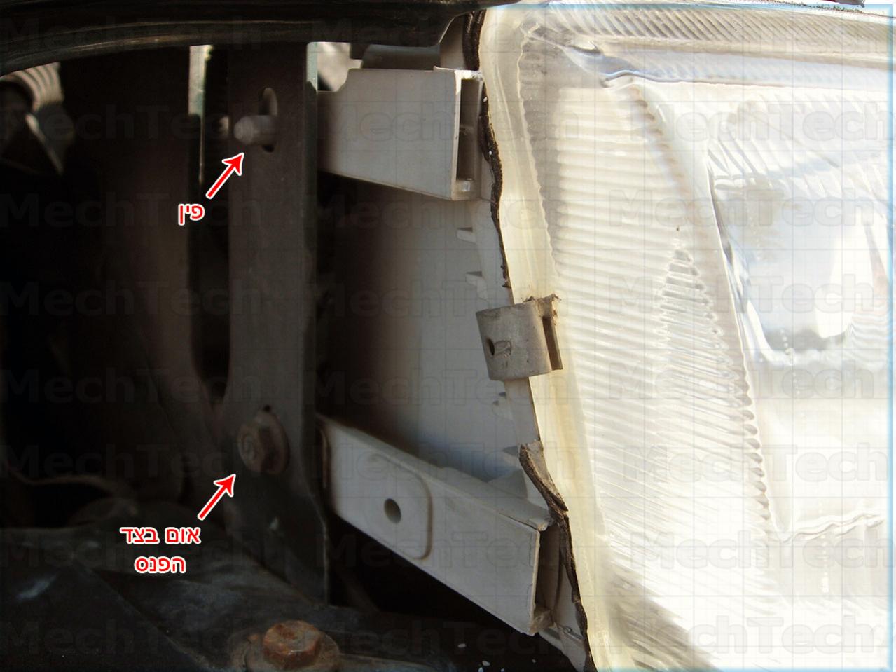

11. שחרור אום בצד הפנס הראשי והוצאת הפנס.
קובץ מצורף 7442

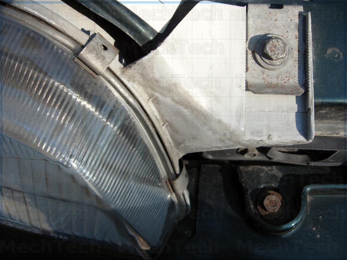

12. מלטשים את התושבת והפנס עם נייר זכוכית גס כדי ליצור שטח פנים גדול והתחברות טובה יותר של הדבק.
קובץ מצורף 7443

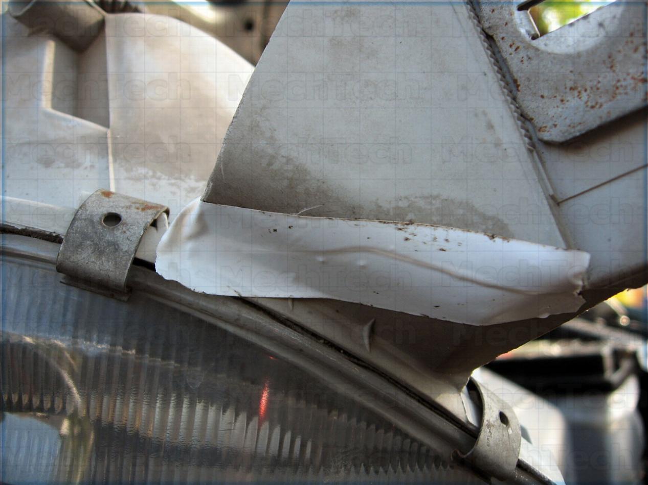

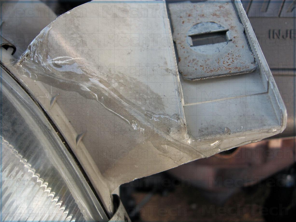

14. מצמידים את התושבת השבורה לפנס ושמים מסקינטייפ (סרט-בידוד) לחיזוק זמני בצד החיצוני שלה.
כעת מורחים מעט דבק בצד הפנימי, לאורך השבר ובתוך השבר עצמו רק כדי להצמיד את התושבת לפנס, יש להקפיד לשמור על הזווית של התושבת כמו שהיתה במקור (הדבק מתקשה תוך 4-5 דקות).
קובץ מצורף 7445

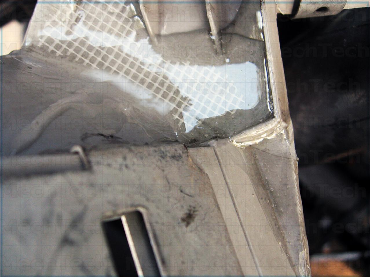

15. מערבבים כמות גדולה של דבק (ממש בריכה) ויוצקים אותו בצד הפנימי, אפשר לשים לפני זה רשת כדי ליצור חיבור חזק וגמיש יותר של שני החלקים. ממתינים שיתייבש.
קובץ מצורף 7446
16. שוב מכינים מעט דבק, מורחים לאורך השבר מהצד החיצוני וממתינים לייבוש.
קובץ מצורף 7447

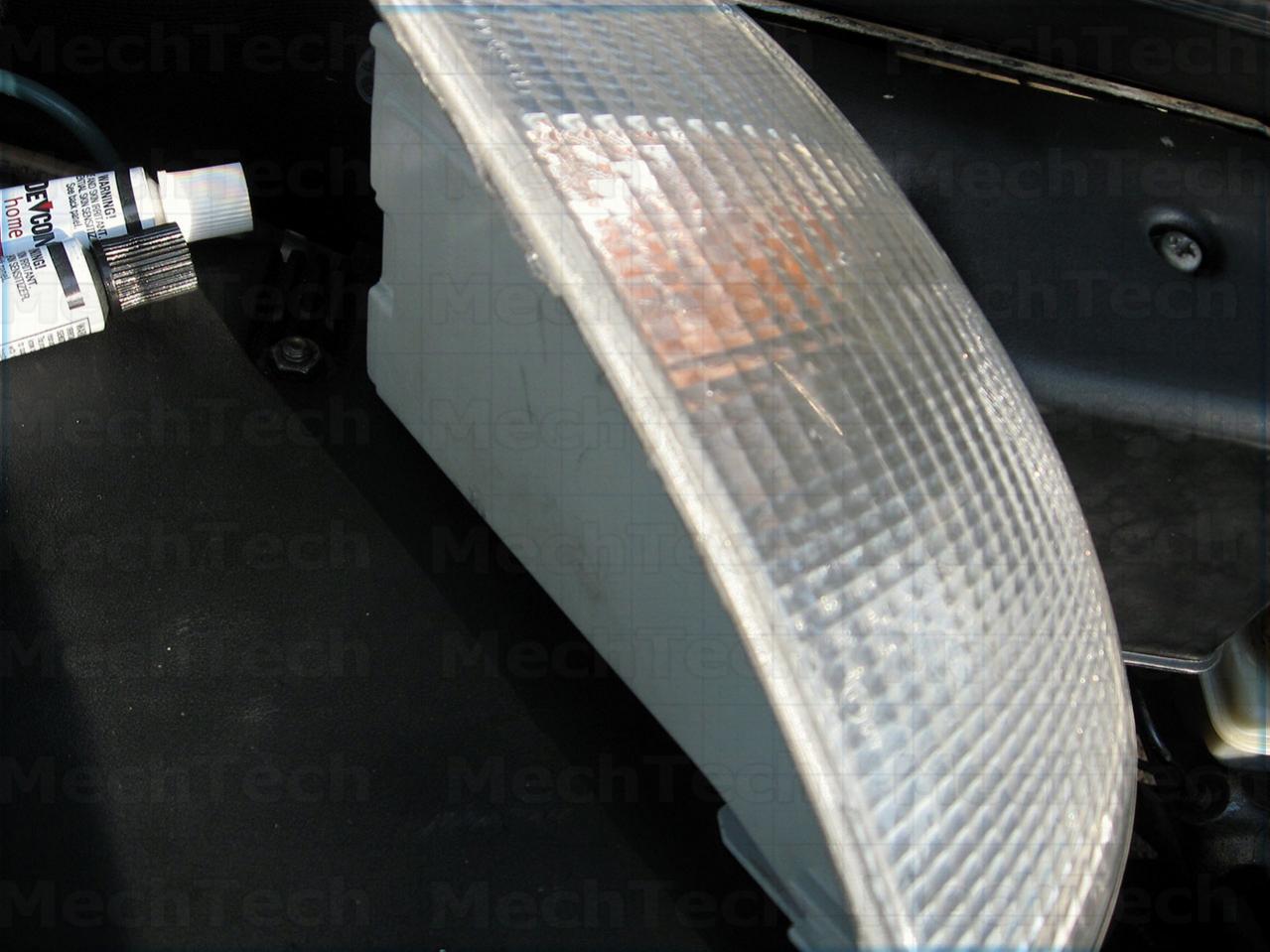

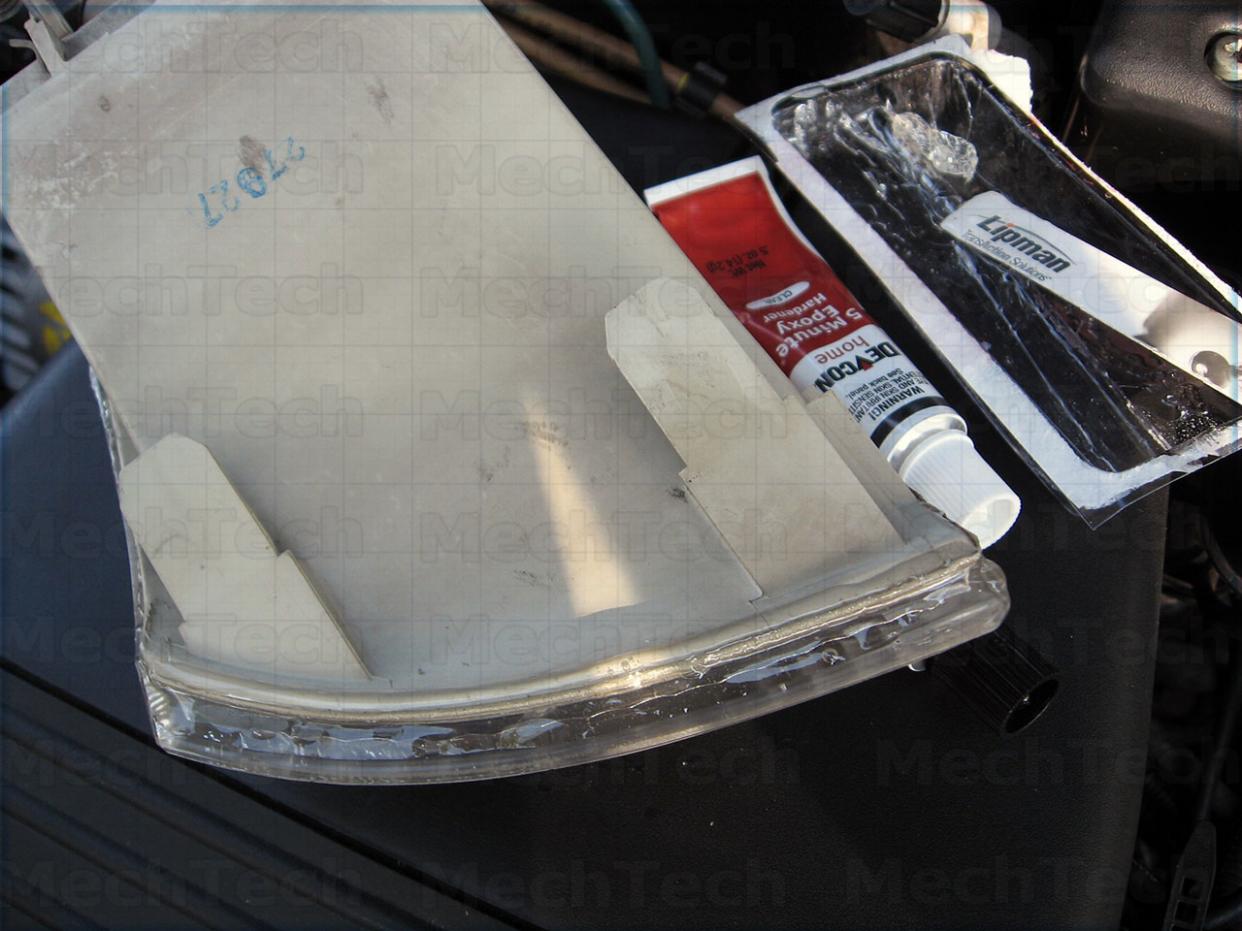

17. ובהזדמנות חגיגית זו שפנס האיתות השבור כבר בחוץ, הסרתי את הבקליט (הפלסטיק) של פנס האיתות, ניקיתי את הרפלקטור, מרחתי דבק סביב היקף הפנס והצמדתי חזרה את הבקליט.
קובץ מצורף 7448
18. המתנתי שהדבק יתייבש לפני שהרכבתי את הפנס למקומו.
קובץ מצורף 7449

20. מחברים את הקונקטורים של הפנס הראשי, מלטשים מעט את דבק האפוקסי בצד החיצוני ולמי שרוצה אפשר לצבוע עם ספריי צבע אפור.
קובץ מצורף 7451
