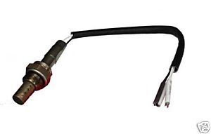

אם הרכב עשה 150000 ק"מ יש מצב לחיישן חמצן מזייף.
האם יש שינוי בצריכת הדלק.
האם יש שינוי בסל"ד או רעידות קלות.
מאמין שיש הרבה שהיו רוכשים חיישן חמצן של בוש אז אם יש מישהו שמרים את הכפפה אני מצטרף
http://cgi.ebay.co.uk/Oxygen-Sensor-...item230a2740bc

הרכב עבר 180,
שפירקתי את החיישנים הם היו לבנים (כמו ברזל מלובן אחרי ששמים אותו באש).
ובנוסף לתקלת שהופיעה לי בעבר על החיישנים, מופיעה לי התקלה הבאה.
http://www.obd-codes.com/p0443
והחיישן שאצלי הוא לא כמו מה שאתה מראה בתמונה, יש לו קונקטור עם 4 חוטים....

קודם כל אם הייתה רואה את הלינק ששלחתי לך הייתה רואה שחיישן חמצן עם 4 חוטים מתאים להרבה מאוד מכוניות .
רוצים הולכים לחנות לחלקי חילוף מבקשים חיישן חמצן לרכב כמו שלך .
יצרנים של פיאט הם בוש וכמו ששלחתי לך אז זהוא בוש אבל יקר.
ישנה עוד חברה NGK גם טובה בסביבות 300 ש"ח
