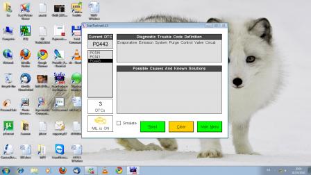

http://www.obd-codes.com/p0443
והחיישן שאצלי הוא לא כמו מה שאתה מראה בתמונה, יש לו קונקטור עם 4 חוטים....
