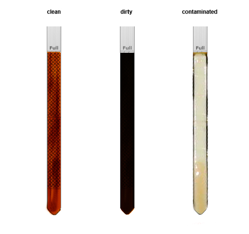

מהתמונות קשה לאבחן את הבעיה, בתמונה של פתח מילוי השמן במכסה השסתומים לא נראים סימנים של נוזל קירור, אך בתמונה של הפקק נראה כמו נוזל קירור מעורבב בשמן.
הבדיקה היותר טובה זה לנקות היטב את מדיד השמן עם סמרטוט, להכניס שוב ולבדוק. גוון השמן אמור להיות כמו דבש זהוב שקוף (שמן חדש יחסית) ועד גוון שחור (שמן שהגיע הזמן להחליפו).
בכל מקרה אתה תראה בוודאות גוון של טחינה או שמן במרקם של משחה אטומה, להבדיל משמן תקין שנראה על מדיד השמן שקוף מעט.
נ.ב. לא מחייב שיהיה קצף, השמן נראה כמשחה אטומה.

קודם כל מהתמונות שלך אני לא רואה משהו חריג, אבל אלו רק תמונות... חוץ מזה כמה ק"מ עבר הרכב?
א' כל: השמן שלך חדש, הוא אמור להיות בצבע הזה. לאחר כמה אלפי ק"מ השמן ייהפך להיות שחור, כי הוא מנקה את כל הלכלוך במנוע ועל הדרך מתלכלך. שמן מנוע שלא נהייה שחור לאחר כמה אלפי ק"מ הוא שמן גרוע, מכיוון שלא עושה את עבודתו כנדרש.
ב', בדוק את הדברים הבאים:
1. סע כמה עשרות ק"מ, כשמד חום המנוע על החצי שים על ניוטרל, הרם בלם יד ולחץ על הגז - תעלה לסביבות 3.5 סל"ד. האם יוצא עשן לבן מהאגזוז? אם כן, סימן לא טוב. שים לב לא לעשות את הבדיקה שהמנוע קר, כי אז יוצאים אדים לבנים וזאת לא חוכמה - אצלנו עדיין קר בבוקר (סביבות 13 מעלות).
2. פתח את מכסה מילוי המים לרדיאטור (כשהמנוע קר!) - האם נוזל הקירור נקי וצלול, או מלוכלך בכל מיני גושים מוזרים?
3. הוצא שוב את מד שמן המנוע. האם אתה רואה בועות על מדיד השמן? תנגב, תחזיר ותוציא שוב ליתר ביטחון. אל תלך למוסכים ותגיד להם "ראש מנוע", אל תחפש תקלות שאולי אין...
