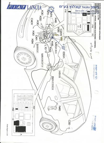

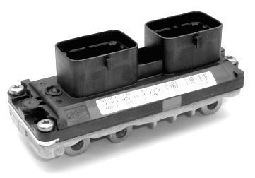

במכוניתך זה מחשב נהול מנוע קטן עם 2 מחברים חשמליים (בתמונה) וצרוב בו קוד אימובילייזר מקורי
שמסונכרן עם הקוד במחשב המרכזי ברכב (BODY COMPUTER).
מחשב צרוב קוד מרכב אחר לא יניע את מכוניתך ומחש שנמחק בו הקוד, כמדומני, שעם הרכבתו והפעלת מתג ההצתה יצרב בו הקוד שצרוב במחשב המרכזי.
המחשב נהול מנוע נמצא על המנוע לכוון "קיר האש", כמדומני מחובר אל סעפת היניקה (ראה בשרטוט המצורף- M10).
בדוק את האפשרות לשפץ את המחשב הפגום עם יובל ב"מחוון ספידומטרים" שכאן:
http://www.musach.co.il/details.asp?id=133
בהצלחה ובברכה - רפי לין
