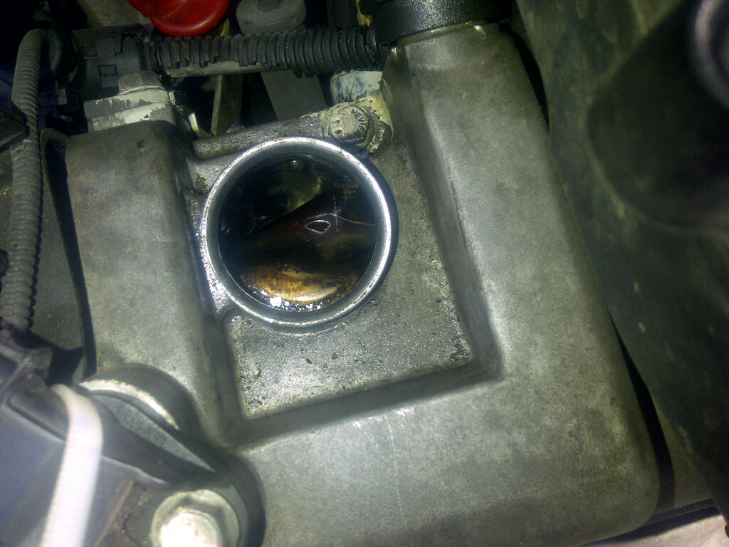

בעקבות העלמות המים ללא סיבה מהרכב שלי, החלטתי ללכת לכיוון הראש מנוע.
ניקיתי את הפקק של המילוי שמן, ויצאתי לנסיעה לעבודה, נסיעה של 40 דקות עם הגעה לסל"ד גבוה, באיזור ה4000.
צילמתי את הפקק ואת המיכל מילוי, ויש תוצאות מדאיגות, אנא עזרו לי לגלות האם זה סימן "הטחינה" המפורסם
העיגול שמקיף את ראש הפקק בצבע בז' מעורר את חדשי, מה גם שנגעתי בו והוא היה מאוד מימי.
הבדיקה והתמונה נעשו 5 דקות לאחר סיום הנסיעה.
יש לציין ששמו לי שמן חדש ביום שישי האחרון, של Liqui moly.

מהתמונות קשה לאבחן את הבעיה, בתמונה של פתח מילוי השמן במכסה השסתומים לא נראים סימנים של נוזל קירור, אך בתמונה של הפקק נראה כמו נוזל קירור מעורבב בשמן.
הבדיקה היותר טובה זה לנקות היטב את מדיד השמן עם סמרטוט, להכניס שוב ולבדוק. גוון השמן אמור להיות כמו דבש זהוב שקוף (שמן חדש יחסית) ועד גוון שחור (שמן שהגיע הזמן להחליפו).
בכל מקרה אתה תראה בוודאות גוון של טחינה או שמן במרקם של משחה אטומה, להבדיל משמן תקין שנראה על מדיד השמן שקוף מעט.
נ.ב. לא מחייב שיהיה קצף, השמן נראה כמשחה אטומה.
