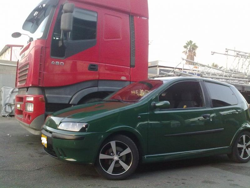

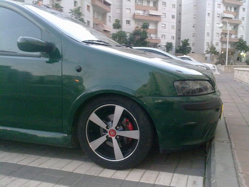

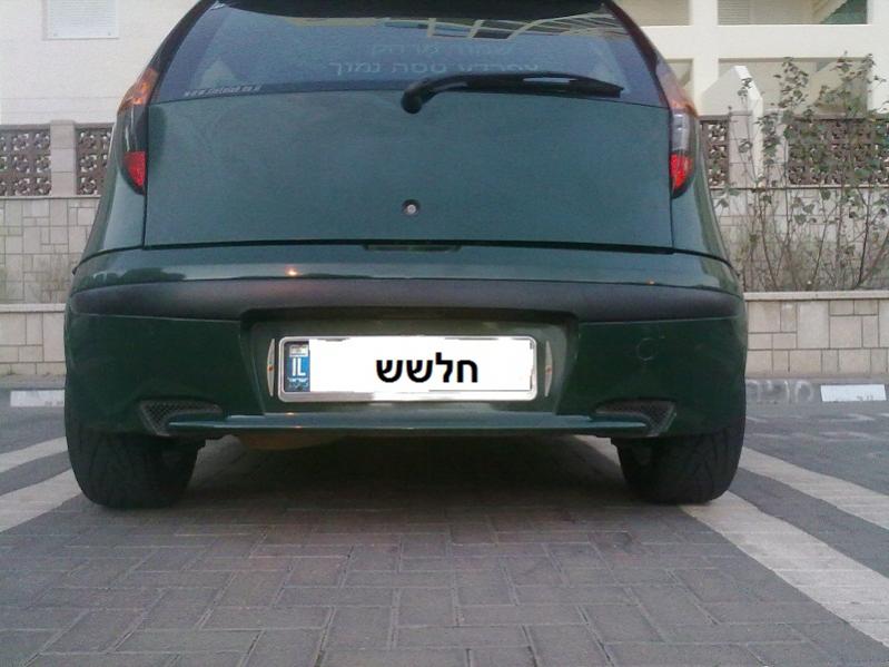

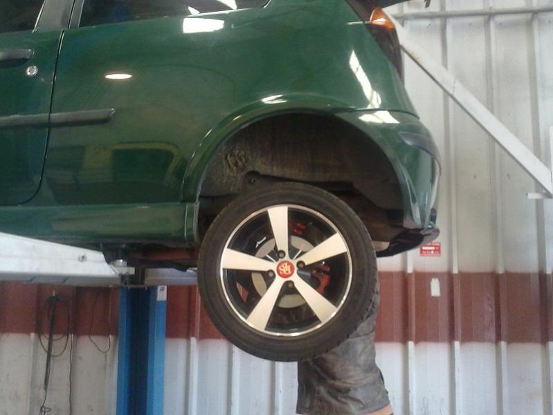

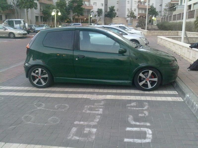

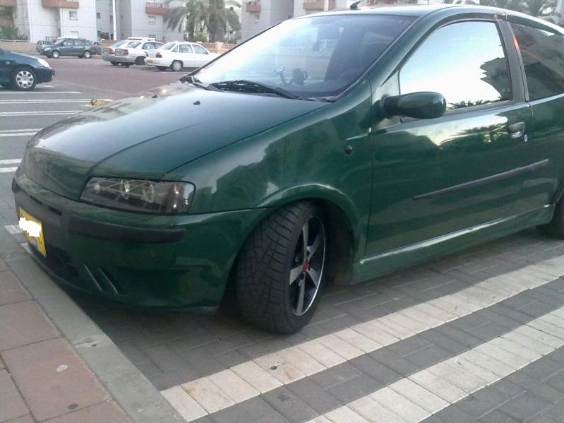

את האמת... ממש לא הייתי בכיוון של מה שעשיתי בגלל שרציתי למכור בגלל הזדמנות לאלפא מסוימת, אבל ירדתי מהעניין והחלטתי להשקיע בפחית שיש עכשיו.
בעזרת שחרון החלשש מאוד והתותח הזה רכשתי קוליאוברים של vmaxx מתכווננים מקדימה עד ל70 מ''מ ומאחורה 35 מ''מ קבוע.
אחרי הקנייה הלכתי לגורו הפרונט עידן, שיתקין וייעשה כיוונים.
אז ככה נתונים יבשים, קאמבר מקדימה עומד על 1.9 שלילי, מאחורה לא נגענו כי הכוונה הייתה מראש להפחית תת היגוי ולא להוסיף, מקדימה הרכב כרגע 57 מ''מ מהרצפה, בהמשך השבוע יורכב מוט גישור עליון כדי לתת חיזוק נוסף לפרונט.
ביינתים אין ממש רשמים שאני יכול לתת אבל מה שכן מרגישים באופן דרסטי את הפחתת זויות הגלגול והאחיזה פשוט מדהימה, בפניות מהירות וחדות הרכב לא מראה סימנים של תת היגוי.
לגבי אנטי רול תחתון כרגע אני בשיקולים כי אמנם הוא יוריד עוד את זוית הגלגול אבל זה יבוא על חשבון האחיזה.
בקיצור אחת ההשקעות היותר שוות לדעתי, כרגע ישנם צמיגי טויו r1r במידות 15 50 195 וכנראה בקרוב מאוד יוחלפו ב 16 45 205 גם כן r1r
אבל כל דבר בזמנו, אין לי ממש תמונות של לפני, אבל מצאתי משהו כדי להמחיש לכם את ההבדלים.
בקשה אחת - לא לשאול על המחירים כי זה לא רלוונטי לגבי אחרים.
בלבלתי מספיק את המוח.
תמונה אחת לפני, עוד תמונה של hgt 4*4 והשאר היסטוריה

מקדימה נראה לי יותר מדי נמוך שמפחית טיפה מהלוק הצדדי .
כמו שהגיבו פה תזהר מכל מהמורה.
