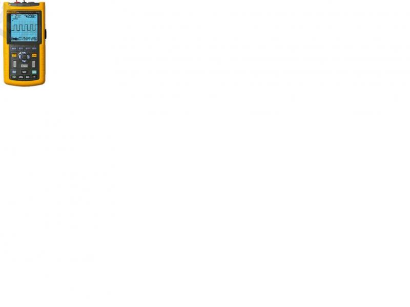

3. לבדוק סיגנל, כאשר הוולטמטר מכוון על זרם חילופין. בין החוט הירוק למכסה. אתה אמור לקבל קריאה לסרוגין. או לבדוק עם סקופ באותו מקום. אתה אמור לקבל גל ריבועי כמו בתמונה. כמובן צריך לתת סטרטר.
עד כאן, עדכן בתוצאות.
שם:  סקופ.jpg
צפיות: 429
גודל:  12.5 KB
