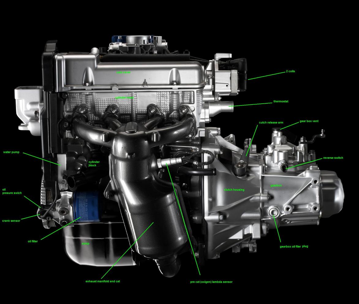

זה הטרמוסטט
2 ברגי 10 והוא בחוץ.
כדי לבדוק אם הוא נפתח, שים אותו במים רותחים. עדיף להחליף אותו גם ככה אם הוא ישן כי עלותו זולה.

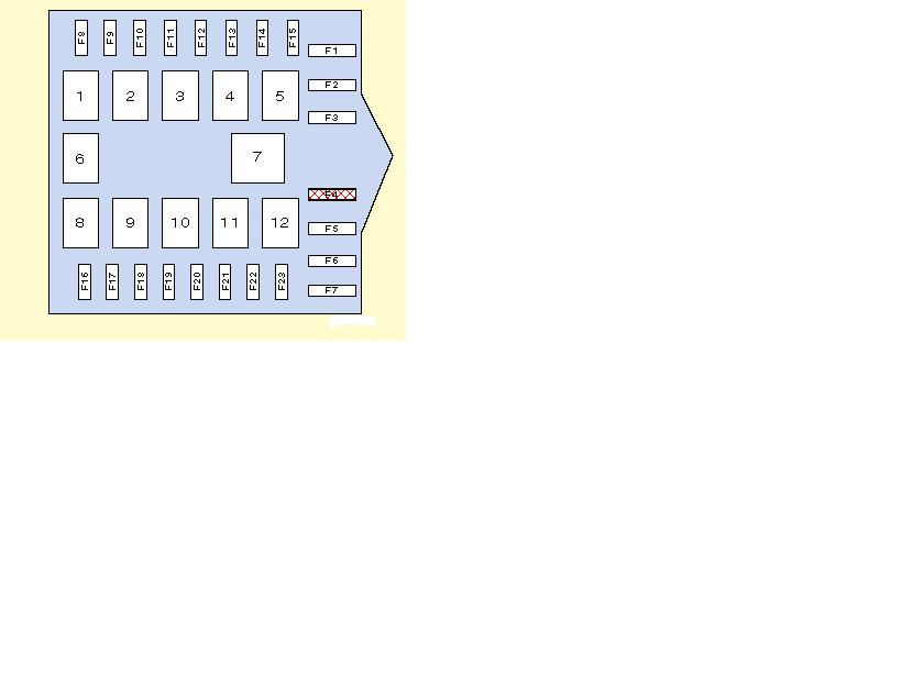

פיוזים בדקתם ?.
אם לא בדוק את פיוז 4F בתא המנוע.
זה פיוז של 40 אמפר. אם שרוף הוחלף ונשרף שנית אפשר לשים 50 אמפר.
אם גם ה- 50 ישרף הוונטה מקוצרת.
שם:  פיוזים.JPG
צפיות: 895
גודל:  26.2 KB
ישן 25-04-11, 19:03   #35
נ.ב. אם הפיוז לא שרוף, נסה להחליף בין ממסר 12 ל-5. (בסרטוט המצורף)
12 אורות גבוהים.
5 וונטה.
זכור שהשעון צריך להיות מעט מעל החצי, כדי שהוונטה תעבוד.
סוויצ' ומזגן דלוקים מנוע כבוי.
נסה ועדכן.

wizmaster
תאריך הצטרפות: Nov 2010
הגלגלים שלי: פונטו 16V
הודעות: 58
צד ימין בתמונה...
עריכה: לא משנה, העיקר שיש תמונה יפה ונקייה
