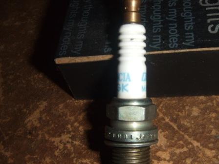

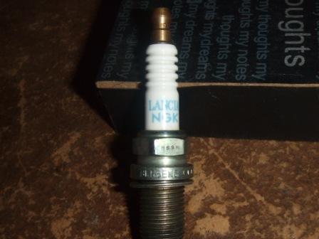

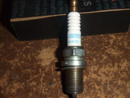

באחד הטיפולים החליפו לי פלגים "מקוריים" של פיאט לנציה אלפא ב NGK
הסתכלתי על המקוריים והיה חרוט עליהם NGK ועל הקרמיקה היתה הדפסה של פיאט
הפלגים ששמו לי NGK היו בדיוק אותו דבר כמו החריטה על המקוריים (וכמו בספר הרכב) רק בלי הדפסת פיאט עליהם

נכון מאוד, כנראה שהם מייצרים עבור מפעל ( פיאט , לנצ'יה ,אלפא ) .
קבלו , במקרה היה לי אחד כזה בבית .
כך שלהגיד שפלאגים של NGK לא מתאימים או גורמים נזק למנועי פיאט לא מקצועי ולא אחראי .
