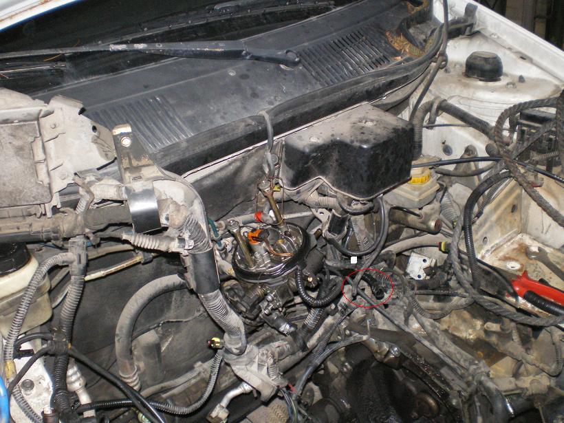

למה ?.
רוצה שאצלם לך את הצינורות בפונטו שלי ?. אבל המנוע בחוץ.
ישן 27-09-11, 20:26   #24
אלי תמם
האווטאר של אלי תמם
תאריך הצטרפות: Aug 2011
מיקום: פתח תקווה
הודעות: 168
אשמח רק אם לא יקשה עליך.
אלי
אלי תמם מנותק   הגב עם ציטוט
ישן 27-09-11, 20:53   #25
הנה בעיגול האדום.
אני לא בטוח שזה יעזור לך.

ישן 27-09-11, 20:59   #26
אלי תמם
האווטאר של אלי תמם
מיקום: פתח תקווה
הודעות: 168
כפי שחשבת, לצערי אני לא מוצא, דוד שלי אמור להגיע אליי בזמן הקרוב מקווה שהוא יוכל לעזור לי
