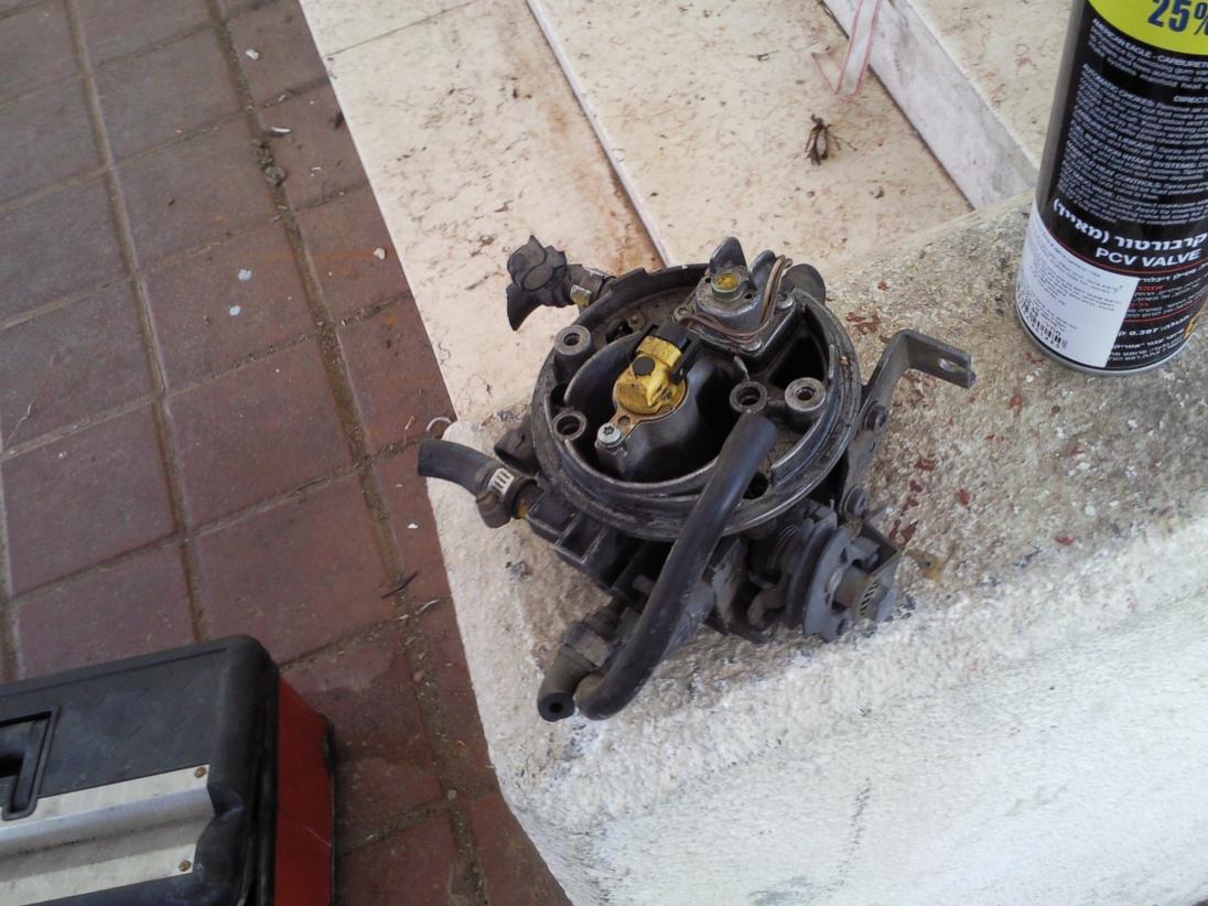

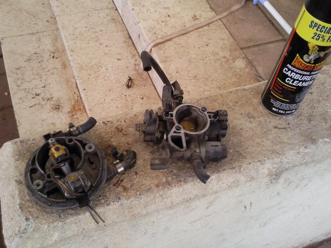

אוברול שלם....ראש מנוע+רינגים+מיסבי טלטל...
קניתי בית מצערת שלם החלפתי אותו והאוטו מגיב אחרת....בטורים סרק של 1000 סל"ד.
פועל נקי והכל טוב ...אך עדיין יש בעיה.
שאני לוחץ על הגז בבת אחת ועוזב האוטו מגמגם ולפעמים נכנסה.
ניקוי מנוע צעדים? בכל זאת זה לא היה חדש.
יאיר תראה את המגנז עם ארבעה צמיגי מישלין ,אחד לא מנופח אני חושב שהוא לא טוב.

ניקוי מנוע צעדים יפתור לך את הבעייה
לפי הצילומים מנוע צעדים מלוכלך ותצטרך לנקות.
אלו חלק מבעייתך שלא עושה עבודה יסודית אני אמליץ להעיף אותך ממוסך מדרכה
