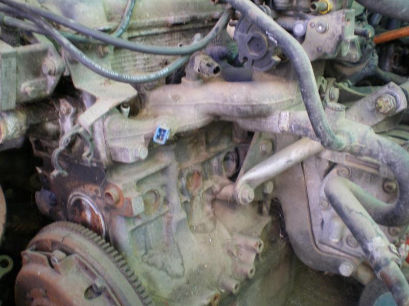

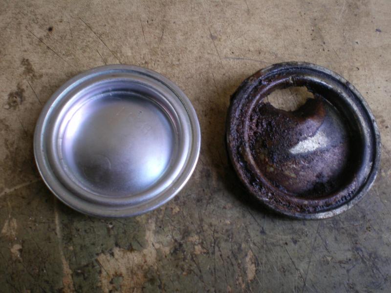

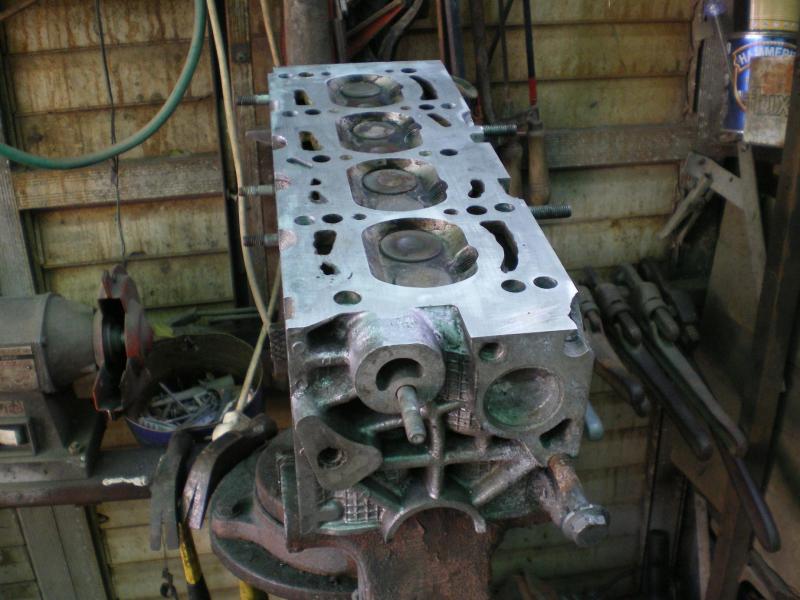

בקידמת המנוע יש 3 פקקים. לצורך החלפתם יש לפרק את סעפת הפליטה וצינור המתכת שמחובר למשאבת המים.
אחורה יש עוד 4 פקקים. הרביעי "מסתתר" מאחורי המדחס.
בראש יש פקק אחד נוסף בצד הטיימינג.
התערבתי עם בעל הספייס על 500 ש"ח , שאני מחליף פקק "נס" בלי לפרק קלאץ וגלגל תנופה.
כמובן לאחר הורדת הגיר. הוא הפסיד, אבל לא שילם.

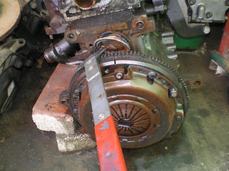

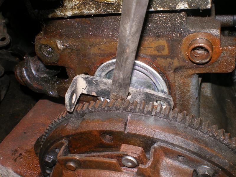

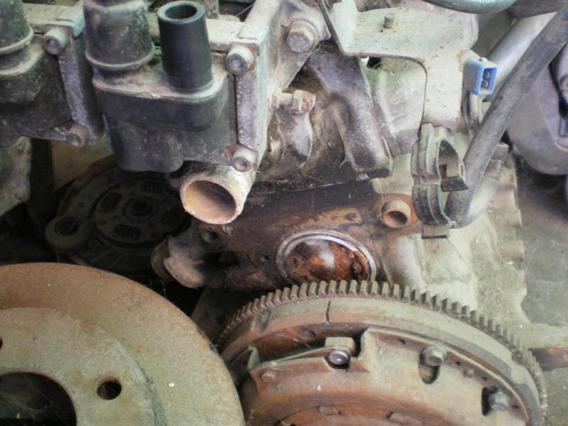

לפני שאכתוב איך, ברצוני לציין שזאת לא עבודה בריאה. תמיד עדיף לפרק גם את הקלאץ וגלגל התנופה, כדי להחליף מחזיר שמן ולבדוק את הקלאץ.
אבל מה לעשות שבעל הפונטו לא רצה. טען שהוא חנוק ואין לו כרגע כסף לקלאץ ומחזיר.
כפי שרואים בתמונות, הוצאת הפקק החלוד ע"י מכשיר יעודי.
הכנסת הפקק ע"י פלף שטוח ולחיצה ע"י מברג ארוך או לום שטוח. כדי לא ללחוץ באמצע הפקק.
והסוד הגדול (אם זה בכלל סוד ) להקפיא את הפקק בפריזר למשך חצי שעה. כך הוא מצטמק בשני אלפיות המ"מ ונכנס בקלות.
לא לשכוח לנקות את החור בבלוק ולמרוח שרלאק או ויקטור ריינס.
