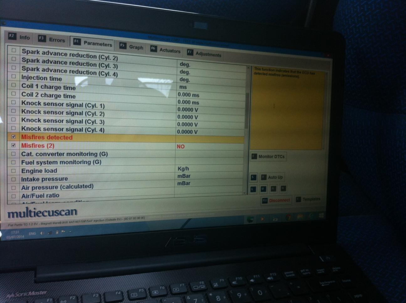

ישן 03-07-14, 20:11   #146
m1011409
תאריך הצטרפות: Apr 2012
הגלגלים שלי: פונטו ספייס 8V
הודעות: 420
אבדוק לגבי איפוס המחשב בהמשך, קצת מפחיד אותי האמת שיש מצב שאחרי זה האוטו
עשוי פשוט לא להניע.
מהבדיקות זה קפץ לי לעין, מה דעתכם (בתמונה המצורפת)?
שם:  תמונה 2.jpg
צפיות: 633
גודל:  115.8 KB
m1011409 מנותק   הגב עם ציטוט

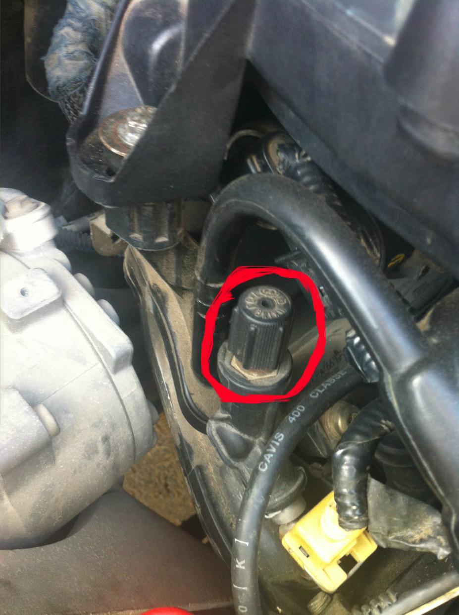

ישן 30-07-14, 23:05   #150
m1011409
הודעות: 420
אני מצרף תמונה של חלק שיש לי חשד שקשור לתקלה. היום ראיתי שאינו סגור היטב ואחרי
שהידקתי אותו ניראה שהתקלה לא חוזרת על עצמה (לפחות לא בכמה ק"מ הבאים).
אשמח לשמוע מהו החלק והאם ייתכן שהוא הגורם.
שם:  תמונה 5.jpg
צפיות: 583
גודל:  117.8 KB
