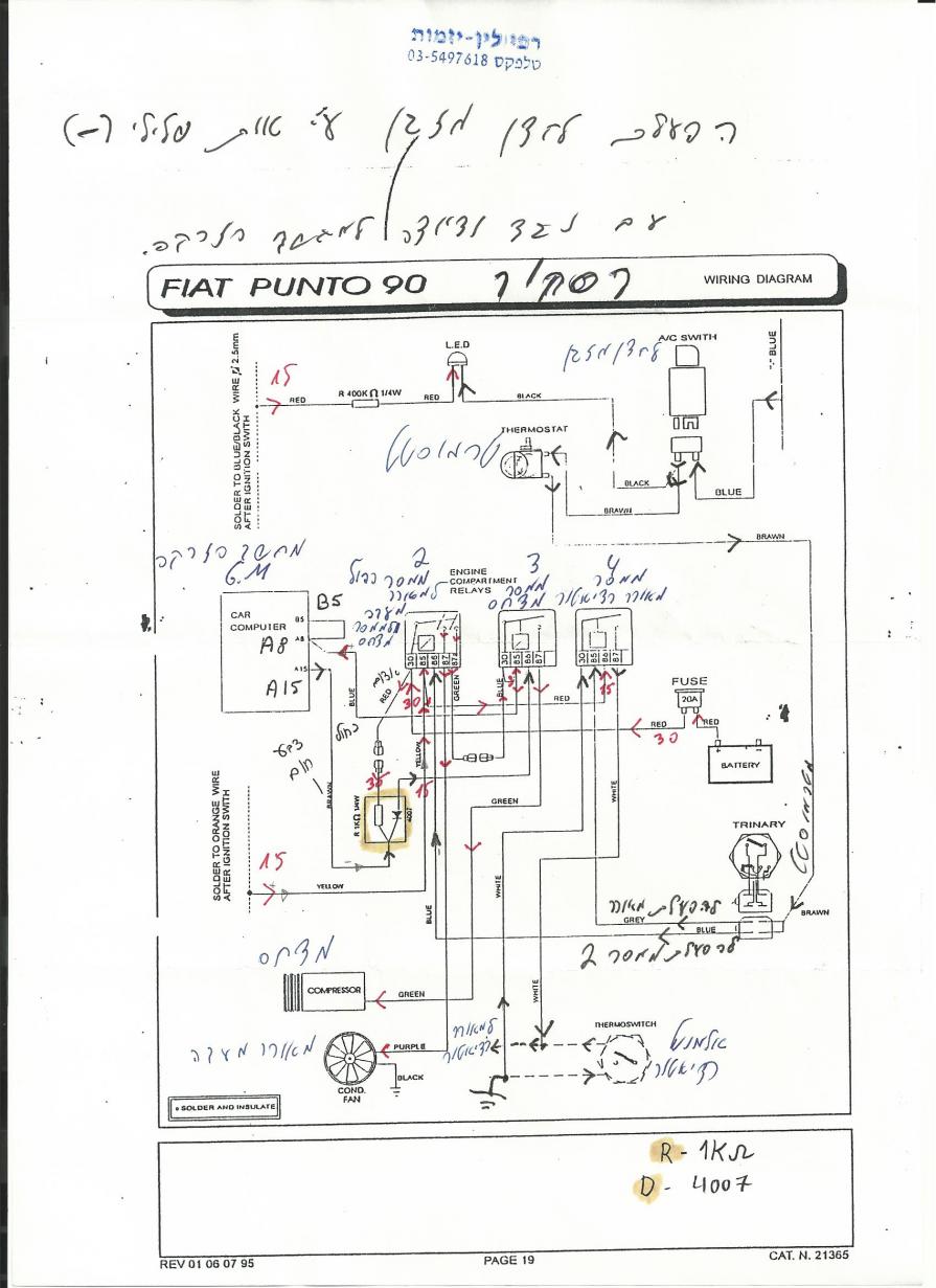

המזגן בפונטו 90
מצ"ב השרטוט החשמלי (המסובך והמטופש) של מזגן "רסקור" שכנראה הוא שמותקן במכוניתך.
לחצן המזגן מוציא אות מינוס להפעלת מאורר המעבה (דרך ממסר 2) שפועל קבוע כל זמן שהמזגן פועל (הלחצן לחוץ).
ממסר 2 מזין בפלוס את מאורר המעבה שפועל וגם את ממסר 3 למדחס וגם את מחשב ניהול המנוע.
מחשב ניהול המנוע מוציא אות מינוס לממסר המדחס (3) להפעלתו.
בקיצור אם יש תקלה בהפעלת המדחס אז גם לא יפעל מאורר המעבה.
אני מקווה שהשרטוט יסייע למצוא התקלה (אני משער שנבדק ואין חוסר בגז).
כשבדקנו היה גז במערכת.
חיברנו את המדחס ישירות למצבר והקלץ' פעל אך הלחץ במערכת עלה אחרי כמה זמן ולא קירר.
לפי מה שראינו, אכן יוצא מהונטה של המעבה חוט סגול וחוט שחור שהולך למינוס.
מצאנו את קופסת הריליים בתא המנוע אך יש גם קופסא של ריליים בתוך תא הכפפות ברכב (שמה חסר ריליי אחד).
החוט הירוק שהוא כויכול ה + של המדחס לפי השרטוט שלך אצלי הולך עם החוט הסגול ביחד לריליי בתא המנוע. פירקנו את הריליי ושמנו אחר ועדיין לא היה מתח.
בדקנו אם מגיע מתח בכפתור וגם לא. שמתי לב שמחוברים שם חוט אחד בצבע צהוב ו2 חוטים בצבע אפור שהולכים אחד לכיוון המחשב ואחד לכיוון תא הכפפות. בטח לאחד מהריליים שם אך איני יודע איזה. בתא הכפפות חסר ריליי. יש ריליי בצבע צהוב וירוק ועוד כמה פיוזים. הריליי שליד הפיוזים חסר. ניסינו גם שם לשים ריליי ולא היתה שום תגובה.
