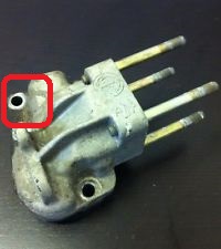

יש את התושבת שיושבת מעל הטיימינג ויש את החלק "שמגשר" בין התושבת לבלוק, ממנו עף הבורג (כ 8 ס"מ)
המגשר מוחזק ע"י 2-3 ברגים כרגע הרכב עומד (עד רביעי) ויש לי כשעה וחצי נסיעה למוסך ביום רביעי כשאני מתפנה
שאלה למומחים האם זה מסוכן לנסוע כך עד למוסך (המגשר עדיין מחובר ב 2-3 ברגים הבורג שעף לא ניתן להחזרה בגלל שדפקו את ההברגה..

עריכה: הוספתי תמונה כמעט בטוח שזה המיקום של הבורג שעכשיו חסר.

החלק בתמונה אינו מתחבר לבלוק, אלא לראש המנוע.
נראה כמחלה בספייס SX.
לפני שנה הגיע אלי בחור עם אותה תקלה באותו הרכב. אצלו עפו שני ברגים החוצה.
נאלצנו להחליף ראש, משום שהדבר לא ניתן לתיקון. יש סימנים על הראש התקול שאצלי, שהכניסו בעבר תותבים ובקפיצה הבאה שוב נעקרו התותבים.
אין לי עכשיו זמן לצלם לך את הראש התקול. אולי יותר מאוחר.

הלחצת עוד יותר דוד :/ זה עד כדי כך גרוע?
ההברגה היא בראש וזה רע האם בורג גדול יותר לא יחזיק?

1.הייתי במוסך ואמרו שיעשו לי הברגה חדשה וישימו בורג
