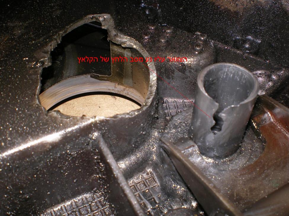

עדכון.
בבדיקה מעמיקה שעשיתי התגלו כשלים נוספים.
צוואר מסב הלחץ של הקלאץ שבור. מחזיר השמן של המהלך הישיר ניפרץ.
גלגלי השיניים לא ניזוקו, אבל בגלל שהמהלך השלישי היה קופץ החוצה, חייבים לפרק את כל הגיר לחלקיו ולבדוק סינכרונים.
זה מה שקורה כאשר לא עוצרים בזמן, וממשיכים לנסוע עם הרעשים.
שם:  שבר 1.jpg
צפיות: 426
גודל:  127.6 KB  לחץ על התמונה בשביל גרסא גדולה יותר
שם:  שבר 2.jpg
צפיות: 477
גודל:  127.7 KB
