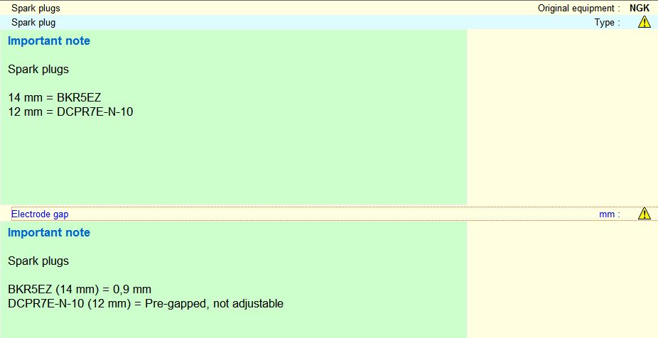

אהלן חגי,
בהמשך לשיחתינו הטלפונית, צירפתי לך את מה שמופיע ב- autodata לגבי הפלאגים וכיוון הרצועת טיימינג.
שם:  טיימינג.JPG
צפיות: 964
גודל:  33.0 KB  לחץ על התמונה בשביל גרסא גדולה יותר
שם:  פלאגים ספייס.JPG
צפיות: 783
גודל:  41.5 KB
matansab מנותק   הגב עם ציטוט

האיור שהבאת, לא עונה על זה .. הכיוון הזה מתאים לפני שמפרקים ועושים עבודה נכונה..
אבל אם פרקתי ולא כיוונתי, אני הבנתי שדרוש לעשות כיוון מהתחלה.. מישהו יודע איך ?
sword מנותק   הגב עם ציטוט

האיור של מתן כן מסביר איך הגלגלים אמורים להיות אתה צריך לקחת מפתח במידה המתאימה של הבורג של בגל זיזים ולסובב אותו עד שיגיע למיקום שלו וכנל לגבי בקראנק כמובן שאם אתה ניתקל בקושי לא לסובב בכוח ויתכן ותיצתרך לסובב קצת גם את הקראנק אם אתה חש קושי אבל אני לא מאמין שתיתקל בקושי שנובע ממפגש בוכנה ושסתום כי זה מנוע של 8 שסתומים ובמנועים האלה הסיכוי הוא נממוך מאוד ועוד דבר חשוב תפרק את הפלאגים כדי שיהיה לך קל לסובב את הקראנק
