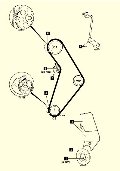

היי יאיר
לא נקרעה, אני לא בטוח שכיוונתי נכון את הטיימינג לפני הפירוק וכעט אני רוצה לוודא שאני מכוון נכון,
מדובר על המנוע 8 שסתומים, 60 כוח סוס
