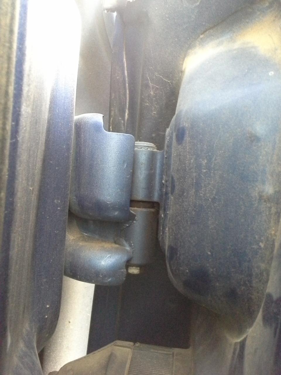

תמונות של הציר
קצת קשה להבחין בבעיה לכן צרפתי שתי תמונות להשוואה:
בתמונה הראשונה (הימנית) אני תומך בדלת כך שהיא ניצבת באופן שהיה עם ציר תקין.
בתמונה השנייה (השמאלית) אני לא תומך בדלת. ניתן לראות בתמונה השנייה ששני חלקי הציר, האחד מחובר למסגרת הדלת והשני לדלת, אינם מקבילים כיוון שהדלת קצת "נופלת".
אני לא יודע איך נשבר הציר כיוון שקיבלתי את הרכב (מאימי) עם הבעיה, אבל אני מעריך שזה כשל התעייפות של החומר. דרך אגב, תוך כדי חיפוש באינטרנט הגעתי לפורום של בראבה ושם נכתב ששבירת צירי הדלתות הינה בעיה ידועה ברכב הזה. כיוון יש אצלי קצת חריקות גם בדלתות אחרות, אולי יש אמת בטענה...
