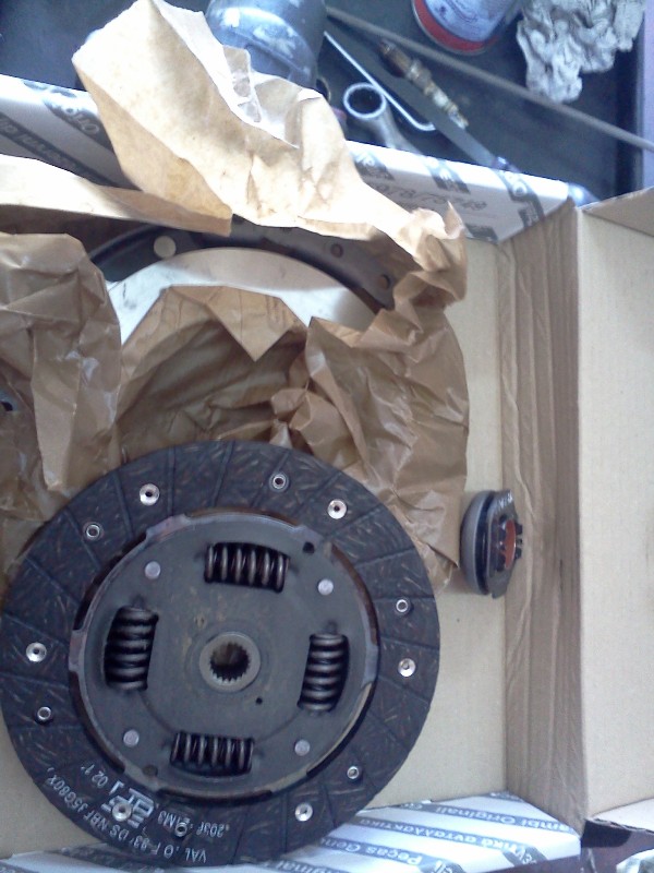

עדכון
לא אשאיר אותכם במתח..
אכן הורדתי גיר (לא אני, המוסך). אחד הקפיצים מדיסקת הקלאץ' התעופף לו פנימה ואיכשהו גרם לאי יכולת הפרדה של הדיסק (הקפיץ היה עקום ושחוק). בלי קשר, מיסב הלחץ היה במצב סופני ובכל אופן לא היה מחזיק עוד הרבה.
קניתי סט קלאץ' מקורי! של פיאט במחיר 350 ש"ח (כולל מע"מ וכולל חשבונית..).
חליפי טורקי עולה 250.
לא ביצעתי חריטה כי לא ראיתי צורך. היה חלק לגמרי.
הקלאץ' הותקן. הבעיה נפתרה. הקלאץ' המקורי ממש תענוג! רך וחלק בתיפקוד.
עוד משהו שגילינו במקרה.. לא היה כמעט שמן בגיר, למרות זאת ההילוכים עברו חלק וללא כל בעיה.
מולא שמן גיר והוברג בורג קטן (10) שהיה חסר וממנו נעלם השמן.

התקלה הנ"ל מאוד נדירה. אני יכול להעלות תמונה של הרבה דיסקות קלאץ שנגמרו, אבל אך פעם לא הלך קפיץ.
חידה. מי יודע למה משמשים הקפיצים בדיסקת הקלאץ.
ישן 11-10-12, 19:39   #10
הקפיצים הם סוג של משכחים (damper springs)
