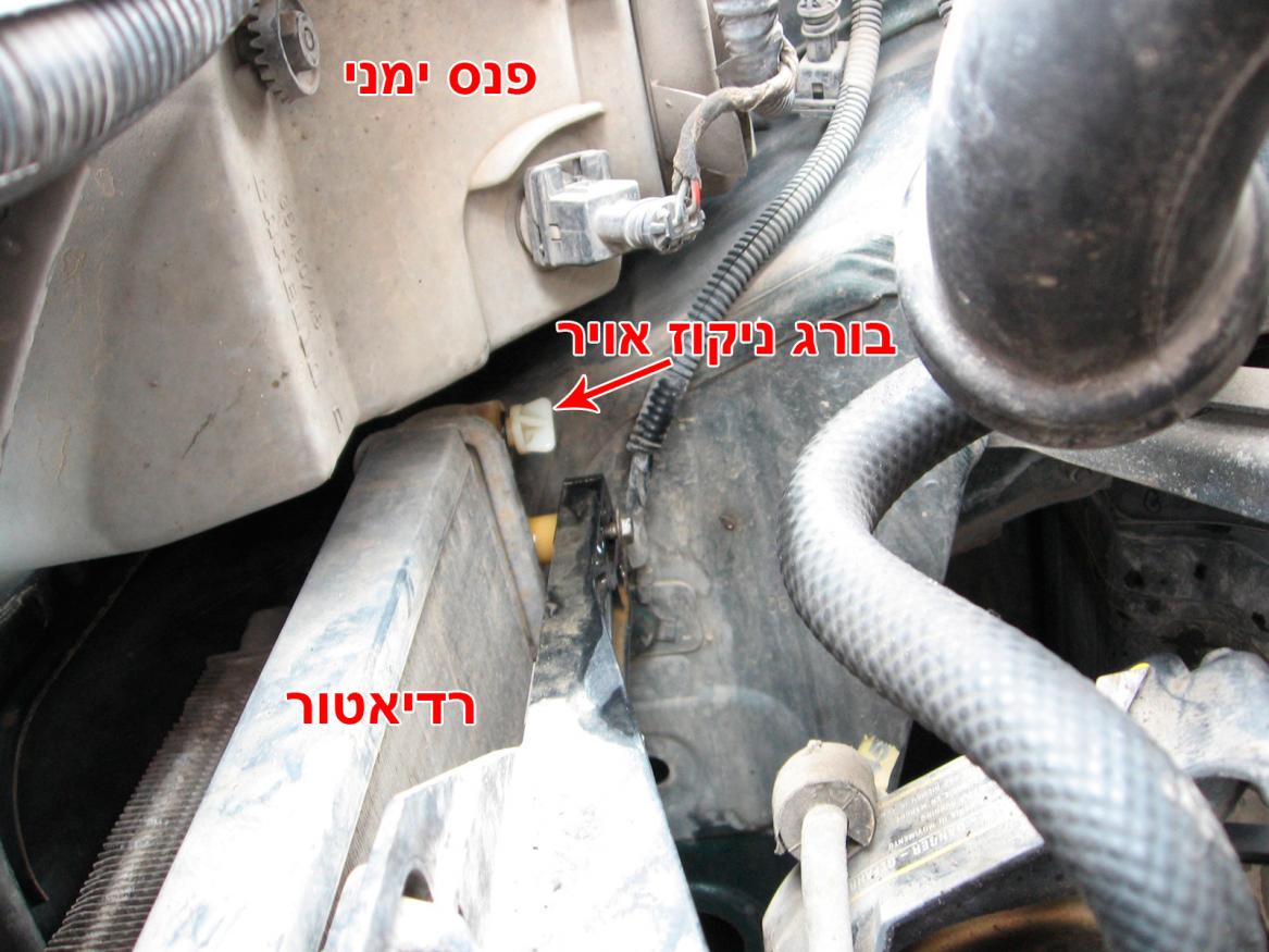

הוצאת אויר ממערכת הקירור
כשהמנוע כבוי וקר, פתח את שני ברגי ניקוז האוויר של מערכת הקירור, אחד בצד הרדיאטור בחלקו העליון.
שם:  IMG_1127.jpg
צפיות: 2355
גודל:  118.8 KB
השני בצינורית הממוקמת מאחורי בית המצערת (סמוך לצינורות הנכנסים ליחידת החימום הפנימית), פתח את פקק מכל העיבוי ומלא בנוזל קירור עד סופו (מלא לאט כדי למנוע אויר לכוד). לחץ ביד את צינורות המערכת מספר פעמים עד אשר תצא כמות רציפה (וללא אויר) של נוזל קירור משני פתחי הניקוז. סגור את בורג הניקוז שמאחורי בית המצערת והמשך ללחוץ את הצינורות ע"מ לרוקן את נוזל הקירור העודף עד שהמפלס במיכל העיבוי יורד לסימן המקסימום. סגור את בורג הניקוז בצד הרדיאטור, סגור את פקק מיכל העיבוי, הפעל את המנוע עד שמאוורר הרדיאטור יתחיל לפעול (שים-לב לחום המנוע). בדוק אם יש נזילות, כבה המנוע ותן למנוע להתקרר מספר שעות, בדוק את מפלס נוזל הקירור ומלא עד סימן המקסימום אם חסר.
בתמונה ניתן לראות שבמוסך דאגו לשבור את הבורג, לכן ניקזתי אוויר ע"י פתיחת צינורית המים שמתחברת לצידו השמאלי של בית המצערת.
שם:  IMG_1130.jpg
צפיות: 2161
גודל:  121.1 KB
