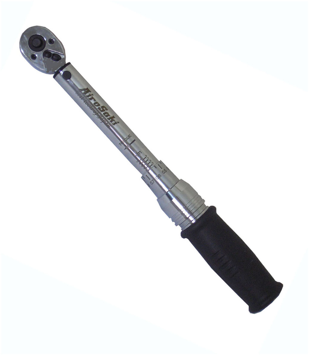

2. ידית מומנט (טורק מטר) הכולל את טווח מומנט החיזוק הנדרש לברגים (30nm לברגי ראש המנוע ברכב זה) חובה! ע"מ לחזק את ברגי ראש המנוע כנדרש לאטימה טובה וחס וכרפס.. שום ופלפל.. שלא נגזור איזה בורג בטעות או "נחרוש" הברגה.

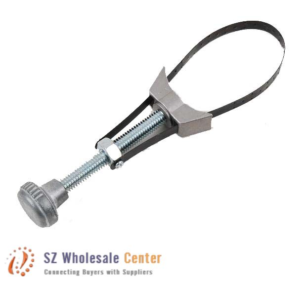

6. מפתח מסנן שמן.

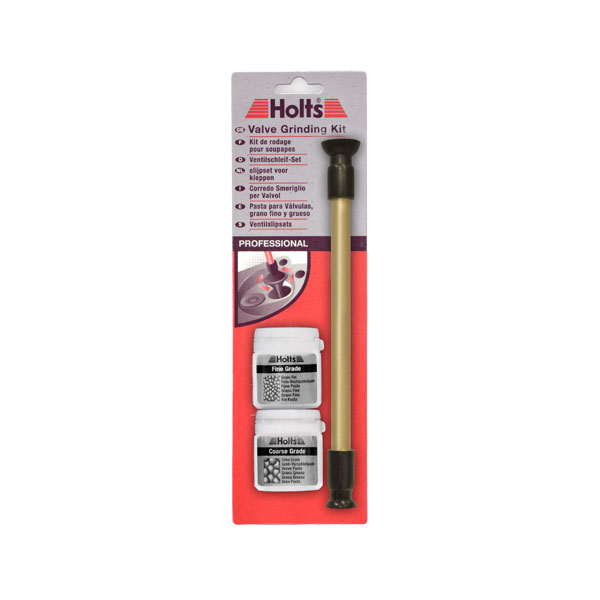

27. ערכת השחזת שסתומים (צריך רק אם משחיזים שסתומים לבד ושולחים את הראש למכון למילוי ויישור בלבד).

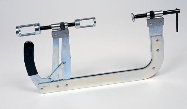

28. מכווץ קפיצי שסתומים קשתי (צריך רק אם מחליפים גומיות שסתומים לבד ושולחים את הראש למכון למילוי ויישור בלבד).

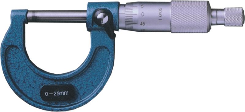

31. מיקרומטר לבדיקת עובי השימסים. (אין צורך אם שולחים ראש לשיפוץ כללי).

· כדי לכוון שסתומים יש למדוד את כל המרווחים בין השימסים לגל הזיזים ולרשום על דף (למדוד כאשר הזיז (פיקה) שעל הגל מופנה כלפי מעלה), במידה וצריך להחליף שימס, מסובבים את גל הזיזים כדי שהזיז ילחץ על השימס בצד אחד, בו בזמן בצד השני נוצר רווח שם מכניסים מברג שטוח כדי ללחוץ את הכוסית כלפי מטה, מסובבים את גל הזיזים בחזרה להסרת הלחץ מהשימס כשהכוסית עדיין לחוצה ודוחפים את השימס אל מחוץ לגל. (במידה והמרווחים לא מכוונים, לפני שקונים שימס, אפשר לבדוק אם ניתן להחליף בין מיקומי שימסים, לדוגמה בין מרווח שצריך מידת שימס קטנה יותר למרווח שצריך מידה גדולה).
עובי השימסים נע בין 3.20מ"מ עד 4.70מ"מ בהפרשי עובי של 0.05מ"מ.

· ידית מומנט דרייב "3/8 7 עד 105 Nm "ל.כ." 261ש"ח.
· ידית מומנט הינע 3/8 AMPRO 20-100nm "טול סנטר" 370ש"ח.
· ידית מומנט הינע 1/2 AMPRO 42-210nm "טול סנטר" 160ש"ח.
· ידית הינע 1/4 5-25 nmSIGNET "מוטו דיפו" 310ש"ח.
· ידית הינע 3/8 19-110 nmSIGNET "טכנו צינור" 300ש"ח.

· מכווץ קפיצי שסתומים קשתי (צורת C) "ל.כ." 127ש"ח.
