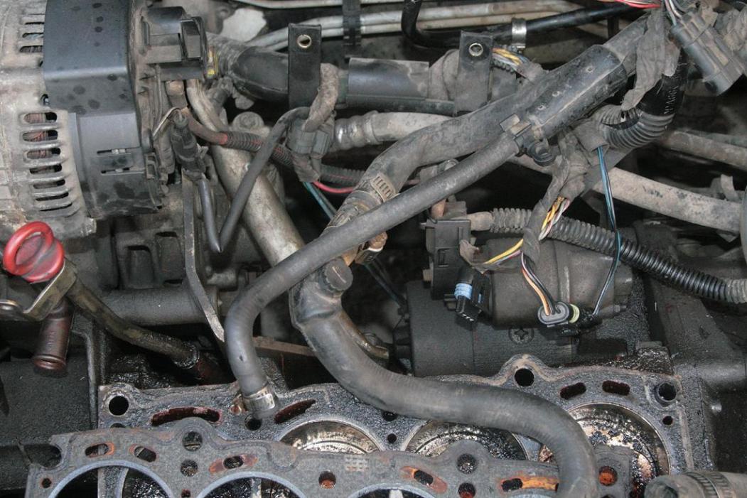

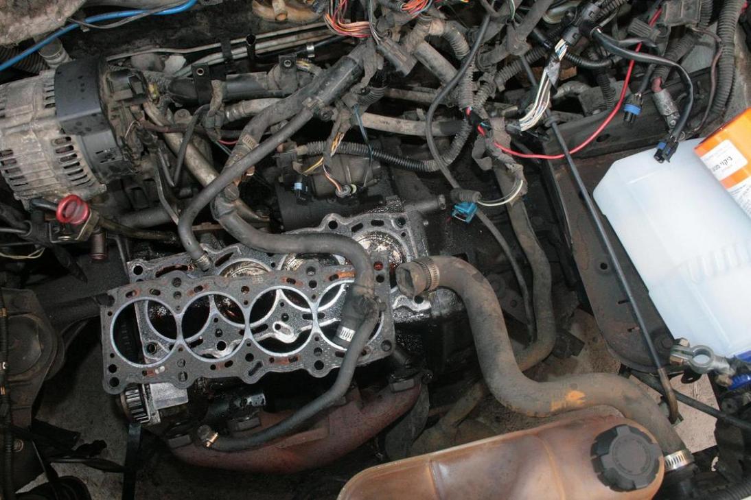

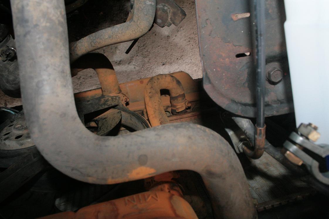

זה, אם אתם זוכרים, אחרי ימים של נסיונות לפרק את הראש, אז תמונה של שמחה שהצלחתי, אגב בסוף הצלחתי רק עם לום מתחת לראש ומשיכות עדינות כלפי מעלה.
שימו לב, כמה פעמים שגלשו לי מים מהפקק בגלל התחממות יתר - זה שיעור טוב אגב, כשאתם הולכים לקנות רכב, תראו שהוא בלי כל הסימנים האלו. . .

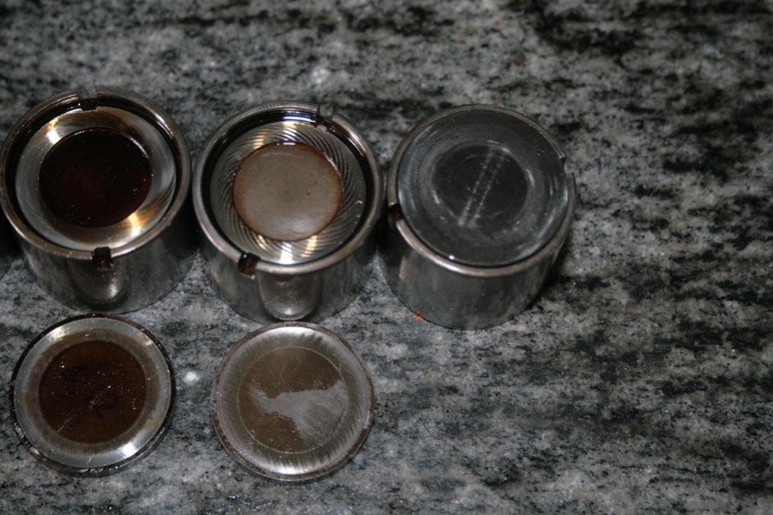

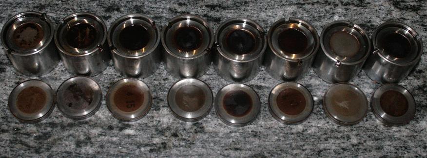

אחרי שהצלחתי לפרק את הראש, פירקתי גם את הקאמשפט והוצאתי את כל הכוסות של השסתומים, הכוסות קיימות על מנת לתעל את תנועת האונות של הקאמשאפט על השסתום בשביל ליצור תנועה חלקה ככל האפשר (מינימום חיכוך).
על הכוסות יש דיסקיות (Shims) בעובי מדוייק ביותר (לא זכור לי כרגע באיזה יחידות זה נמדד) וזה בשביל ליצור מרחק אחיד של כל אונה מהקאמשפט לשסתום. אם יש מרווח גבוהה בין הכוס לאונת הקאמשאפט - אז שמים דיסקית עבה יותר, אם יש מרווח נמוך - אז שמים דיסקית דקה יותר. ביצירת משטח אחיד השסתומים ייסגרו בדיוק בזמן שהם אמורים להיסגר וייפתחו בדיוק בזמן שהם אמורים להפתח וכל לא נאבד אנרגיה.
אגב, זהו בדיוק כיוון תזמון שסתומים!!.
את זה מאוד רציתי לעשות לבד - אבל צריך כלים שאין לי, וגם בגלל שהיה צריך לעשות מילוי לראש - אז כבר השארתי את כל השיפוץ לבעל מקצוע.
בכל מקרה קצת תמונות של הכוסות ועליהם הדיסקיות - שימו לב למספרים שיש על הדיסקיות.
