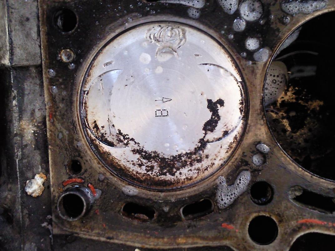

הבוכנות משום מה היו מלוכלכות בצורה זוועתית,בחיים לא ראיתי בוכנות בכזה מצב,ועוד אחרי החלפת רינגים,האום השאיר קעקוע על הבוכנה 1,גם על השסתומים של צילינדר מספר 1,סעפת היניקה הייתה שבורה.
ראש מנוע אני ייקנה מיאיר,בוכנות מעמית,ועכשיו אני ייבדוק את מצב גל הארכובה.
אני רוצה להוציא את בלוק המנוע כדי לעשות לו ניקוי ייסודי,אבל אם אתה אומר שאפשר גם בלי להוציא .אז יותר טוב

או שנשבר או שהתעקם טלטל
תן צילומים של הבוכנות עם הטלטלים אחרי פירוק ועשה סטים רשום על הבוכנה את הכיוון ומספרה
יש לך מזל שיש לנו את החלקים

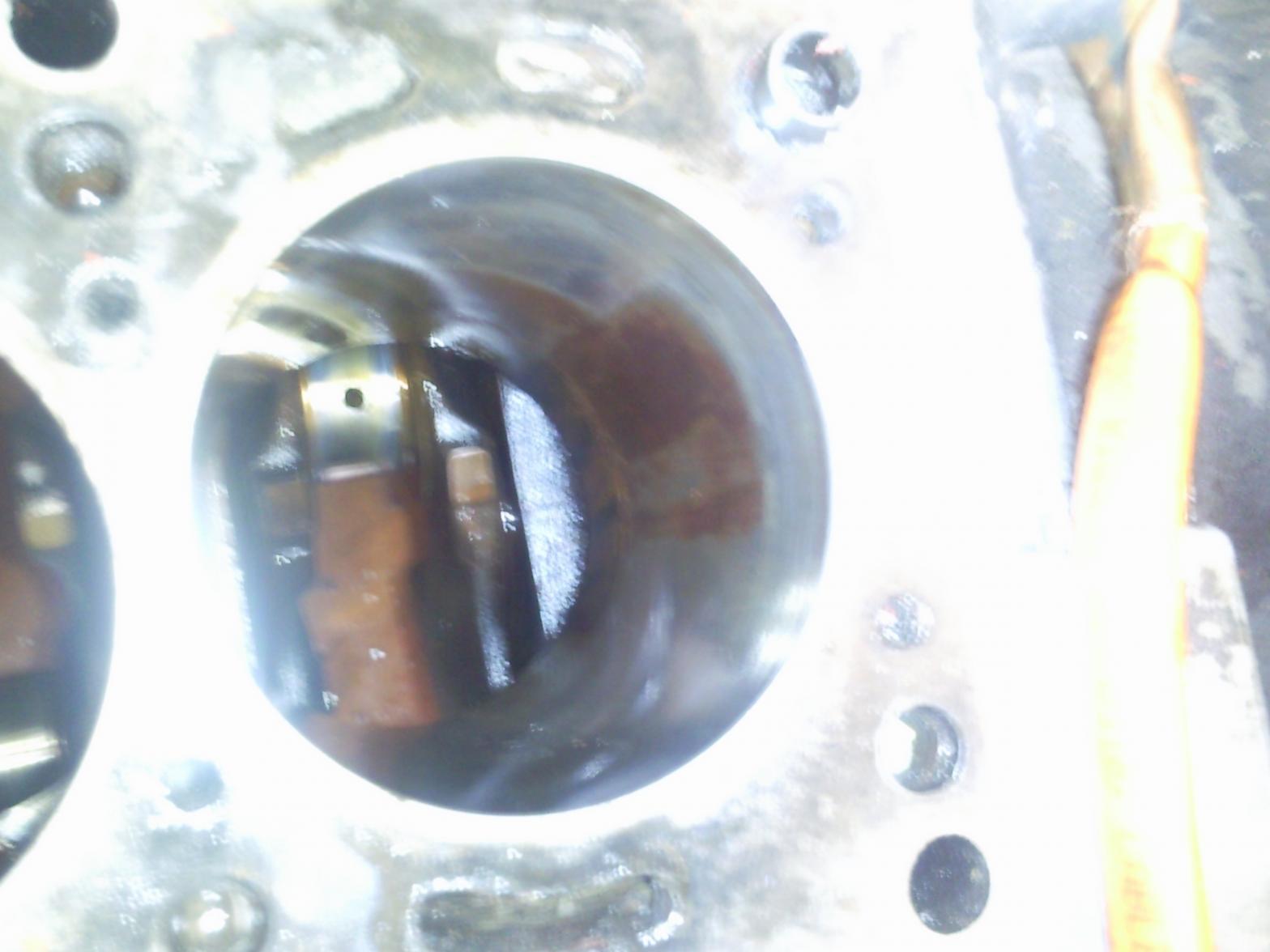

בוכנה מספר 4,דיי בעתית כאשר הוצאתי את הבוכנות ממש נלחמתי עם בוכנה מספר 4 כדי שתיצא (הבוכנה בה הסולר חילחל) שהוצאתי גיליתי ששתי רינגים איטום לא ממש אוהבים לשבת במקום.
יאיר בסופו של דבר הצלחתי לשחרר את הקרטר, שכחתי משתי הברגים המעצבנים האלה שתקועים להם שם ממש לי הגלגל תנופה,הקרטר ייצא בלי שום בעיה,לפעם הבאה איזה סיליקון כדי להשתמש? אני רוצה משהו יותר חזק לא כמו זה שיצא ממש בקלות.

אם תוכל לצלם יותר מקרוב את הקרנק כי נראה שיש קצת חריצים ולא חלק כמו מראה
גם את הבוכנה הסוררת נראה שיש שם חלודה או ליכלוך תן תצלום יותר טוב תן תצלום של מיסבי הטלטל לראות אם אין סריטות או חיכוך דאג שכל מיסב יחזור בדיוק למקום
לגבי סיליקון תקנה סיליקון של ויקטור ריינס גרמני ומעולה עולה 45 ש"ח שווה.

דיברתי היום עם עמית שהבהיר לי שאני ממש אאבל ממש לא קרוב לסוף,ואם כבר פירקתי 90% אז להוציא את הבלוק וללכת איתו ועם הבוכנות לברזני,להחליף ים דברים.
דרך אגב כל הטלטלים זזים מצד לצד כמו שצריך בבוכנה הבעייתית מאוד קשה להזיז את הטלטל,הבוכננה גמורה,למזלי הבלוק נשמר בכל המקומות אני ייתן תמונה מחר בבוקר,כמו שאתה יודע לא כלכך קל לעבוד אצלי בחושך.
אני חושב שאני פשוט יחליף את כל המייסבים ,כל הפקקים,ייקח את הבוכנות של עמית וייקנה רינגים חדשים (הפעם אוודה שהם תפוסים בדיוק כמו שצריך),אני לא חושב שיש לי את הידע לפרק בלוק (למרות שאני ממש רוצה לעשות "פרוייקט" צריך לא מעט יידע כמובן שלכם (לפחות ליאיר ולעמית) יש את היידע לעשות את זה .
