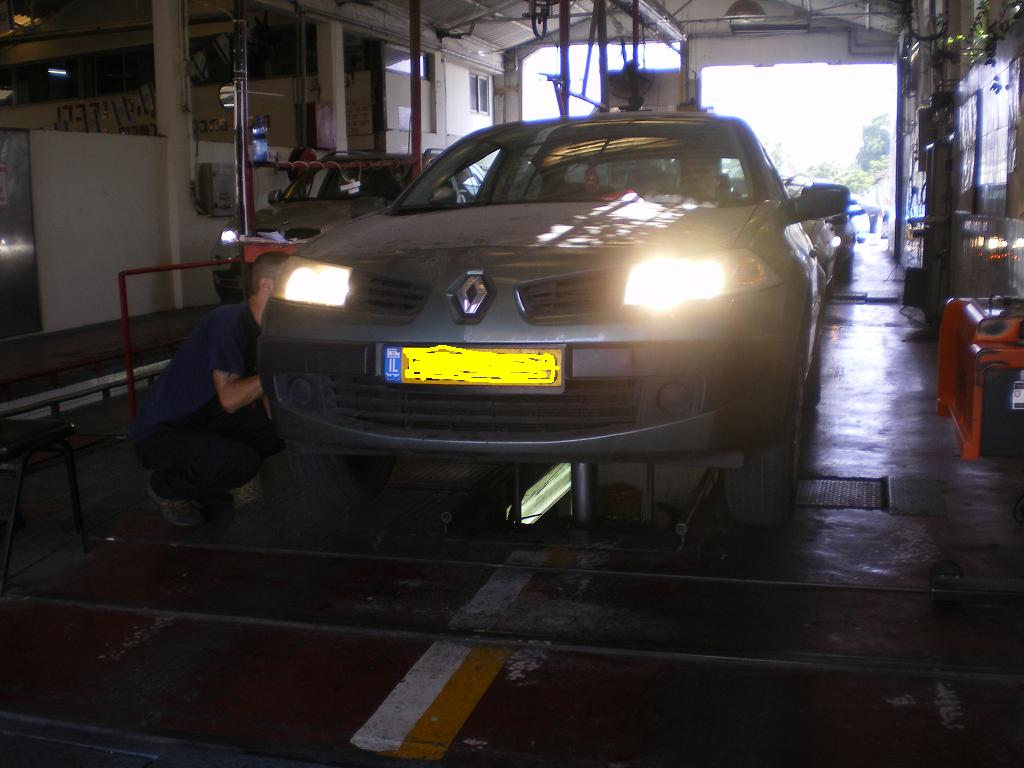

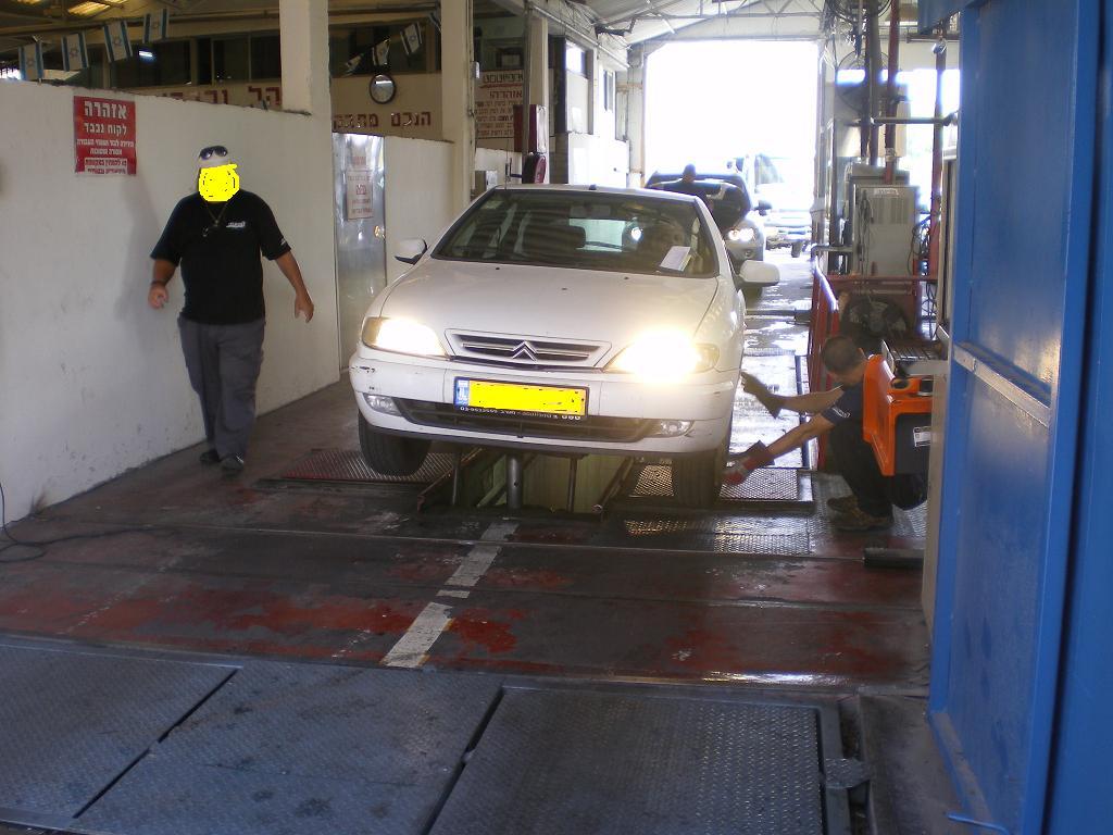

עדכון.
גדעון חייך אכלת אותה.
נסעתי היום "לסמוך" כדי למסור ראש לשיפוץ. העסק נמצא מול קומפיוטסט מזרח ראשון לציון.
צילמתי כמה מכוניות, ניגש אלי אחד הבוחנים ושאל בתקיפות למה אני מצלם.
אמרתי לו שהתבקשתי לצלם ע"י גוף מוכר, איך הם בודקים חופשים בפרונט.
הבחור החוויר. הרגעתי אותו ואמרתי לו שאני חבר של קומפי (עמית) ואני מצלם משום שיש לי ויכוח באינטרנט, בו נאמר שהם לא מרימים כדי לבדוק.
אמר שחובה להרים, ואכן 5 מכוניות שראיתי הורמו ונבדקו כמו שכתבתי בהתחלה.
אם אתה רוצה להיות בטוח שהתמונות אכן משם.
הסימן הוא,צלצל ושאל אם קומפי (עמית) הגיע היום לעבודה. נאמר לי שהוא לא הגיע .
