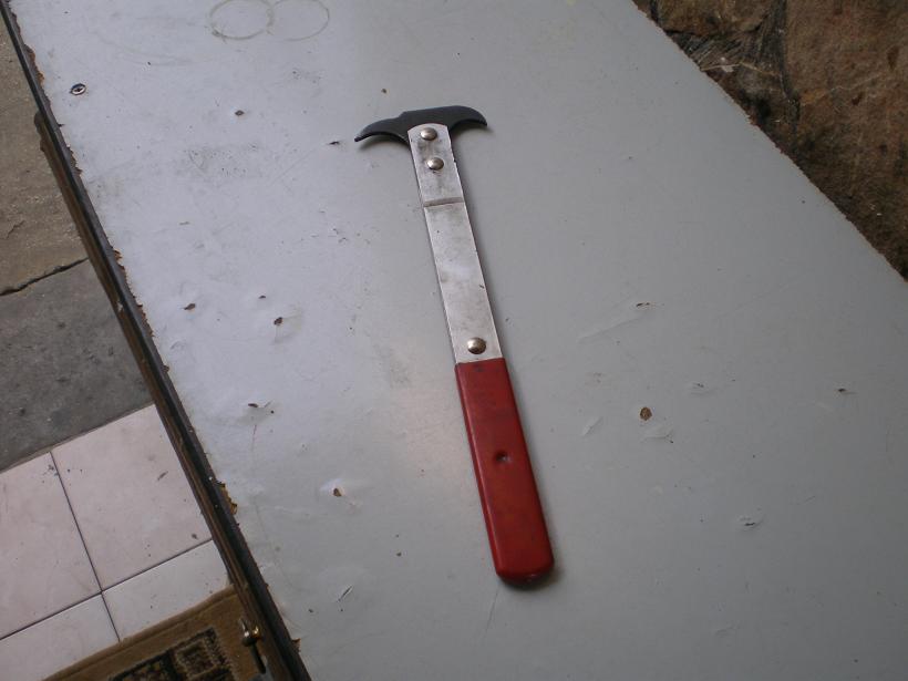

לא צריך שעות של מחשבה לחלץ מחזיר שמן.
קנה לך מל.כ מכשיר פשוט ויעיל. עוד לא נתקלתי במחזיר, אפילו העקשן ביותר, שלא נכנע בקלות.

אז לזרוק את המכשיר היעודי ?.
ומה נעשה עם מחזיר הקרנק ?. והמחזיר של משאבת השמן בפיאט מריאה, שנמצא בבלוק (בטיימינג) שהגישה אליו קשה ?.

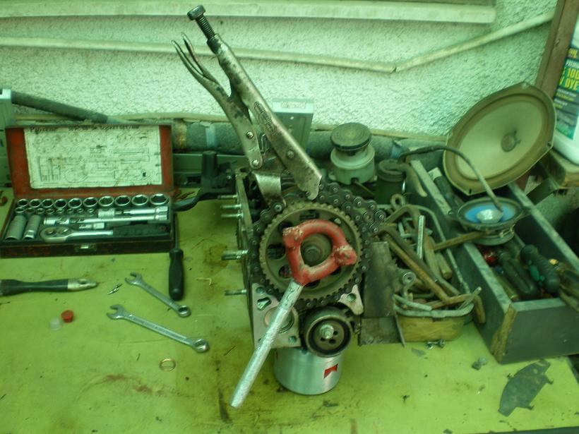

יאיר שהיית אצלי והוצאת את גלגל הקמשפט,איך עשית את זה? אני לא זוכר
כי שמסובבים את הבורג הגלגל מסתובב צריך איך שהוא לעצור את זה..

יש שתי שיטות לאחוז גלגל קמשפט.
את האדום אני בניתי שיתאים גם למזדה ומריאה.
לפתוח אין בעיה עם פטיש אוויר, אבל לסגור לפי הוראות יצרן עם טורק, אני משתמש באחד הכלים שבתמונה.

ניתן לפרק גלגל קאמשאפט ע"י חביקת הקאמשאפט למהדק שולחן . ובעדינות לפתוח את הבורג הנועל .
המתקן שבנה דוד מצויין אני השתמשתי במברג שטוח גדול כאשר הכנסתי אותו בין אחד החורים בגלגל הקאמשאפט לבין גוף המנוע .
ממש מכונאי מדרכה
