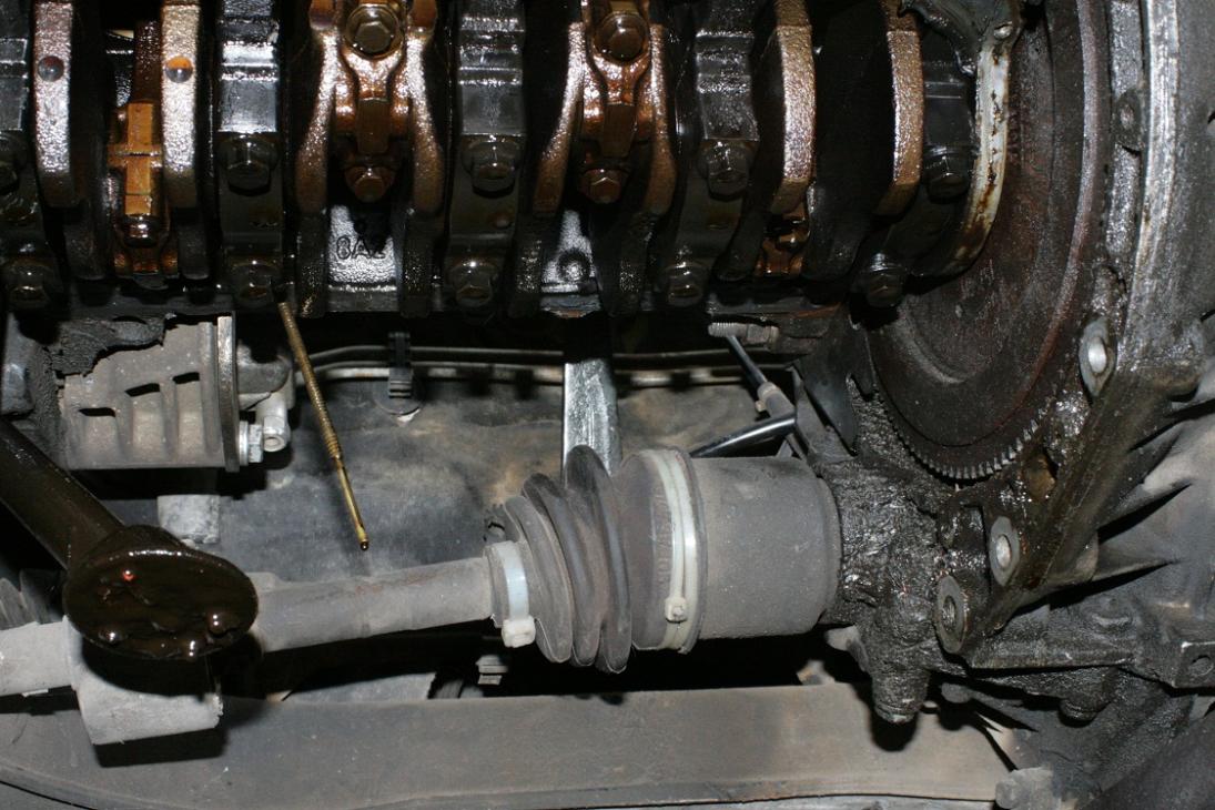

ישן 19-11-10, 17:15   #5
punto-mk1
מיקום: חולון
הגלגלים שלי: פונטו דור 1
הודעות: 99
כתוצאה מהבוצה וקצת כנראה שהחתיכות סיליקון גם עזרו, תראו את הצינור ששואב שמן מהאגן אל משאבת השמן ולפילטר שמן.
חוץ מזה עוד תמונות, של הבוכנה והצילינדר וסתם תמונות נוספות.
אגב, בינתים כבר ניקיתי את כל החלקים האלו.
יש את מיסבי ההחלקה שנראים במצב לא משהו (ראו תמונה), כדאי להחליף או שאולי זה בסדר? ואם להחליף זה מצריך חריטה או איזושהי התאמה מיוחדת לקראנק?
נתקלתי בקושיה לא פשוטה, על כל הבוכנות יש לי כיתוב A, מלבד על אחת שיש עליה סימון B. ולפי היינס זה בעצם אומר שזו בוכנה בקוטר גדול יותר במידה.
עכשיו השאלה - יכול להיות שחרטו רק צילינדר אחד? ואם כן אז איזה רינגים אני צריך לשים בבוכנה הזו?
