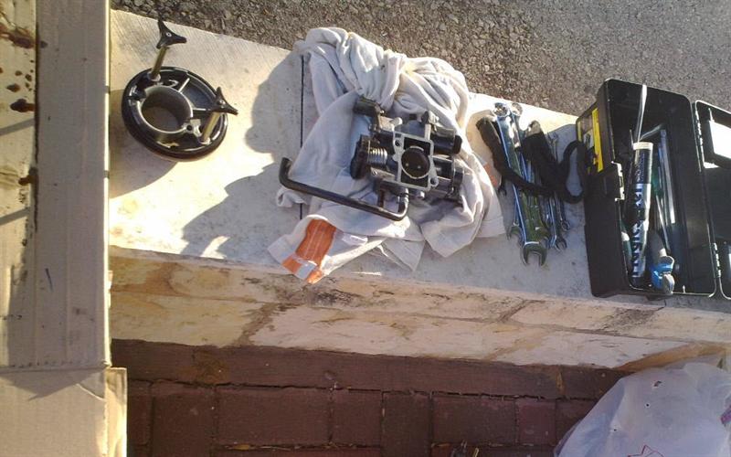

בתמונה של סעפת היניקה ניתן לראות בפינה את מקום מעבר המים שבפעם הקודמת שפירקתי את הסעפת החזרתי אותה ללא סיליקון ואתמול שפירקתי אותה שוב ראיתי סימנים ועקבות מסביב למקום המעבר ונראה לי שהפעם אני אמרח סיליקון מסביב למעבר המים משני צידי האטם (יש לציין שלא החלפתי אטם כלל ואני גם לא מתכוון להחליף אלא אם כן אני אמצא אחד בתוך הסט אטמים לראש שאני אקנה).

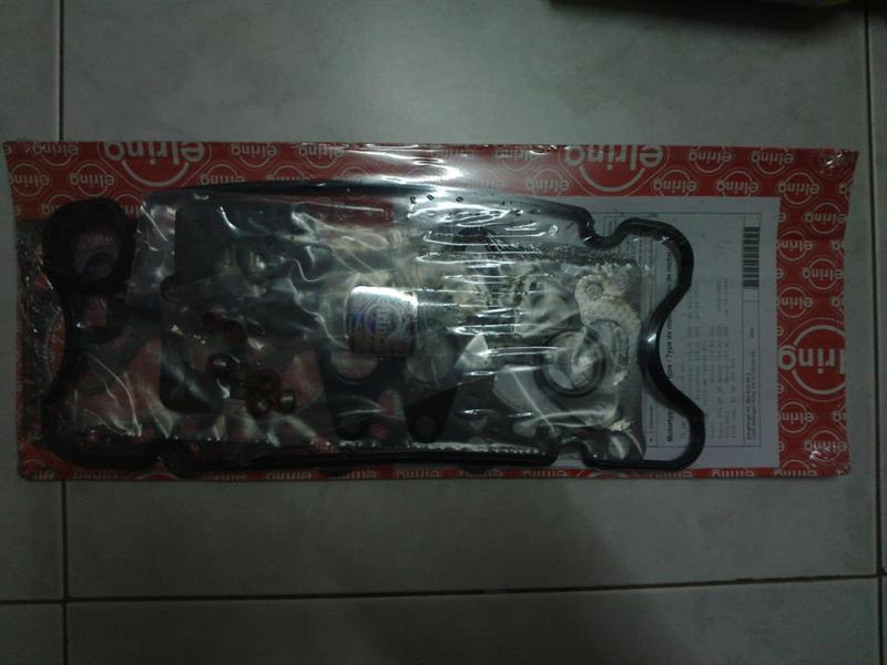

היום לא הספקתי לתת את הראש לחרט אבל לפחות רכשתי חלקים, הנה כמה תמונות של החלקים ובעיקר הסט אטמים והסיליקון של חברת ELRING הגרמנית מישהו מכיר ממליץ?
אני עוד יקנה בהמשך רצועת טיימינג ומותחן תחליפיים סה"כ 70 ש"ח ביחד ממש בדיחה, מסנן דלק גם בתיכנון להחלפה.
מחר אני ימסור את הראש לחרט ונראה איך אני מוצא זמן במהלך השבוע להרכיב את הכל.
